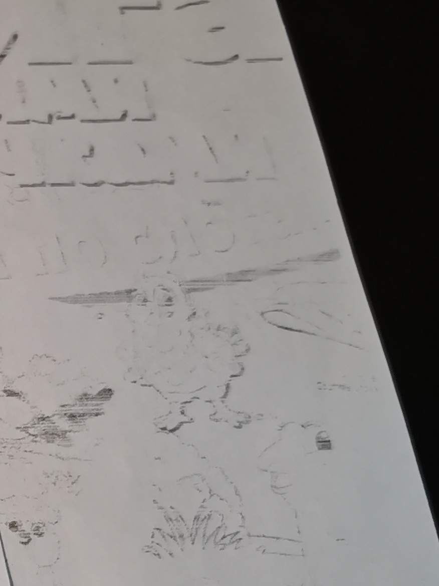

Други всем доброго! Подскажите по проблеме, голова при промывке проливает в капу все цвета а при попытке теста дюз и печати ничего не печатает( немного прорисовывает черный и все... Куда копать???

Салфеткой по ПГ проводишь след есть всех цветов
| Сообщение #4 Отправлено 12 декабря 2022 - 01:43
Дистиллированной водой промыть,пока чистая не пойдёт, если не поможет,то уже промывку лить.Слив вывести ( https://printblog.co...re-px720wd.html )
| Сообщение #5 Отправлено 12 декабря 2022 - 07:09
Слив выведен, вот почему ПГ не печатает хотя чернила есть и проходимость тоже (но в капу)?
Может я неправильно написал, при просчистке в капу попадают все цвета но при печати любой чуть мажет лесенку черный

обратите внимание на пробки на картридже. Воздухозаборные пробочки должны быть открыты.

Я бы прежде шприцом с резиновым переходником прошелся по соплам на предмет проходимости ПГ. Принтер старенький,вероятность того что голова забита высокая. Если головка проходима,вопрос к картриджам. Если непроходима ,то соответственно к головке.
| Сообщение #12 Отправлено 12 декабря 2022 - 10:47
Если умер форматер то должны быть ошибки на мфу? При сканировании рисунка пропечатывает серым цветом как будто разукрашку
ПГ промывал, распыл со всех каналов ровный
заур (12 декабря 2022 - 10:45) писал:
| Сообщение #13 Отправлено 12 декабря 2022 - 11:08
чудеса какие-то.Если головка проходима ,то большой вопрос к картриджам. плата электроники не обязательно даст ошибку при неисправности
| Сообщение #14 Отправлено 12 декабря 2022 - 11:29
Может быть что электроника неисправна и нет сигнала ПГ при печати? В памперс то все цвета сливаются...
| Сообщение #17 Отправлено 12 декабря 2022 - 11:55
| Сообщение #18 Отправлено 12 декабря 2022 - 12:06
а....я спутал. Это же артизан...чудо-юдо...
Ну а как Вы определите что головка проходима? Никак. Плата электроники маловероятно. Очень маловероятно.Осмотреть внимательно капу,нет ли там грязи ,что не позволяет плотно примкнуть к головке. Осмотреть можно при желании и голову,нет ли там вмятины на пластине. Но имхо кирдык голове....
| Сообщение #20 Отправлено 12 декабря 2022 - 12:18
ну тут мы упираемся только в диагностическую замену ПГ. Электронно отвалиться кристаллы могут. При этом насос будет качать,то есть чернила будут проходить,а печатать не будет. Один цвет отказывал электронно мне встречалось в других принтерах. но с этими чудо-головами всё может быть...
