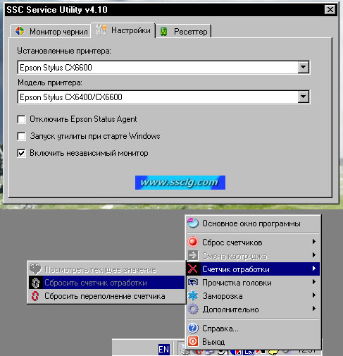

Принтер перестал включаться, выдает сообщение:"Детали принтера нуждаются в техническом обслуживании"
СНПЧ стоит год, до этого было все нормально.
Как в домашних условиях решить проблему?
Говорят, что проблема в переполнении памперса.
Проблема с Epson Stylus CX6600 не включается

Искать в Яндексе и качать следующую программу (она это лечит):
SSC Service Utility
SSC Service Utility

Zelionij (Oct 3 2006, 08:47 PM) писал:
SSC Service Utility
SSC Service Utility
прога у меня была ранее скачана.
пробовал через прогу ничего не получается, для данной модели нет ничего связанного с моей проблемой.
Люди добрые, поможите, а то печатать надо!
да и техника простаивает, не отрабатывает!

RGK (Oct 11 2006, 08:38 AM) писал:
Т.е. ты хочешь сказать, что такой номер не проходит?

RGK (Oct 11 2006, 03:34 PM) писал:
найду V4.10, попробую
Её не нужно искать, она лежит здесь:
http://www.ssclg.com/epson.shtml

Вчера прогу скачал, сегодня с утра восстановил работу принтера.
При помощи нажатий определенной комбинации клавиш на принтере.
Спасибо всем кто помог!
