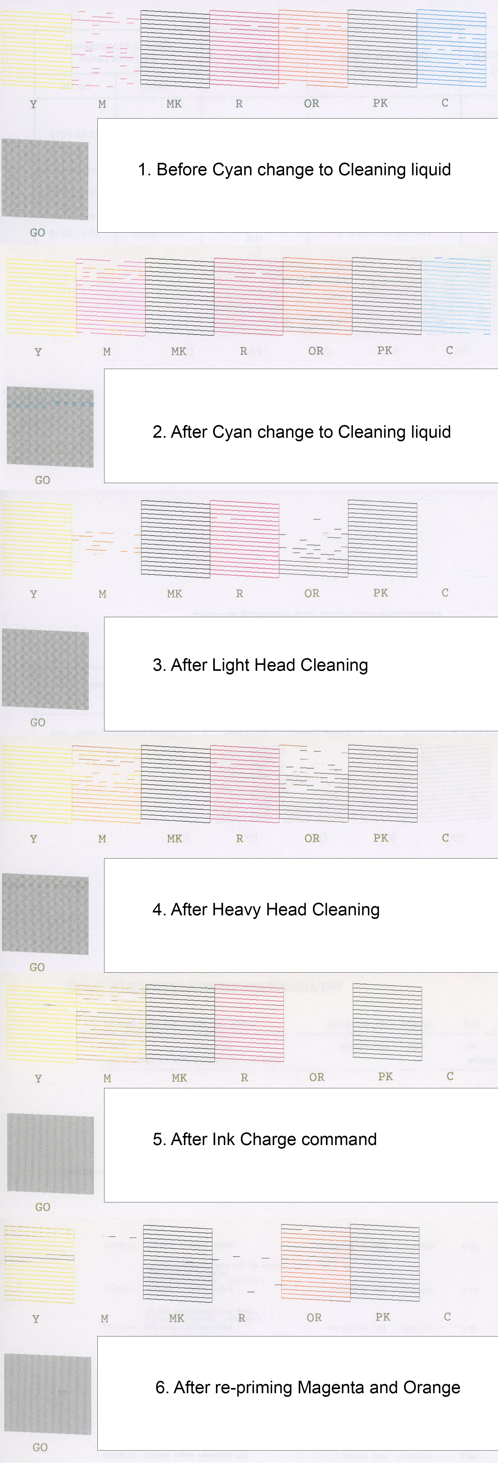

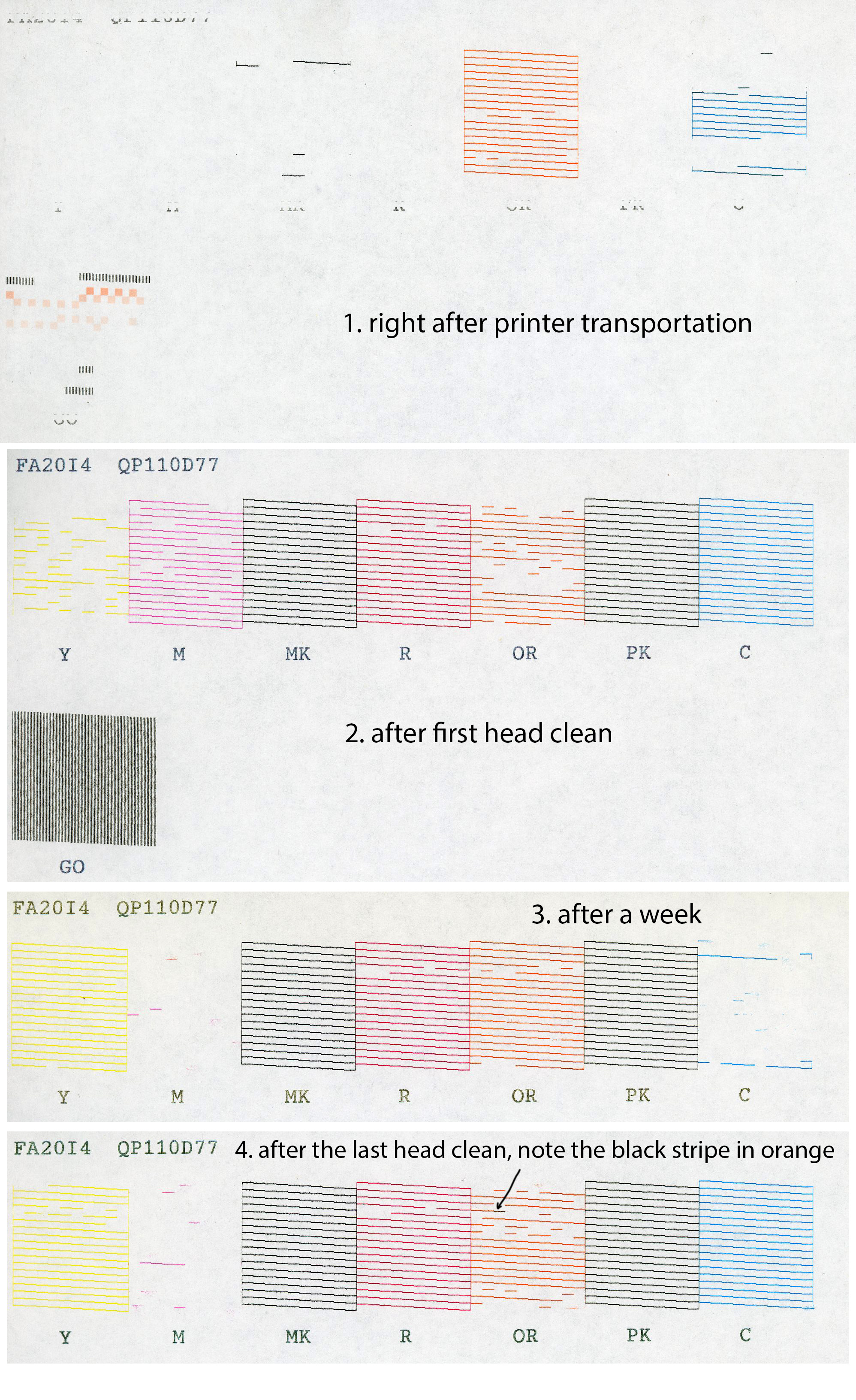

Всем привет! Имеется P400 с оригинальными картриджами. Печатал только тесты дюз раз в неделю - все было идеально (Принтер предполагался под переделку на 8 каналов оттенков черного-серого для печати цифровых негативов). Случилась транспортировка - уж не знаю как его везли и переворачивали (но забирал я его стоячим на боку) - после нее то, что на картинках (и это с оригинальными картриджами). Есть промывка вот такая - https://www.inkowl.c...or-epson/P6218/
Сейчас все картриджи оригинальные , кроме Cyan - перепрошил на бесчип, заменил на ПЗК с промывочной жидкостью (оригинальный кончался) - с этим каналом все в порядке ( не течет, все дюзы пропечатывает), а вот в остальных какая-то дичь - цвета гуляют по каналам, выпадает то один, то другой канал, вообще не понимаю что происходит.
Результаты прочисток поэтапно - на картинках с момента сразу после транспортировки.
Подскажите как лучше пробовать это исправить - промывать оригинальными картриджами или поменять на промывочную жидкость?

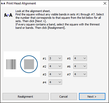

|    Сообщение #3 Отправлено 02 декабря 2022 - 16:01   syxtie
Anbel, имеется ввиду это?
Прикрепленное изображение: driver_print_head_align_xp2101.jpg
|    Сообщение #4 Отправлено 02 декабря 2022 - 17:27   Anbel
syxtie, нет
Это сделать инкчардж
|    Сообщение #5 Отправлено 02 декабря 2022 - 21:07   syxtie
Инкчардж уже делался через PrintHelp, на картинках это указано и результат виден - не помогло
|    Сообщение #6 Отправлено 03 декабря 2022 - 09:48   Anbel
syxtie, принтхелп не сделает это, это только родной аджуст
|    Сообщение #7 Отправлено 05 декабря 2022 - 07:04   syxtie
Anbel, PrintHelp с промывочной жидкостью как раз это успешно сделал. Поменял все картриджи на ПЗК, залил указанную промывку и сделал пару раз Ink Charge через PrintHelp - все дюзы печатают идеально. Всем спасибо за внимание!
|    Сообщение #8 Отправлено 05 декабря 2022 - 15:07   Anbel
syxtie, да не за что, не знал шо в ПХ есть функция инкчардж именно для этого принтера. Обычно ПХ ссылается на аджуст. У меня оргинальный аджуст.
