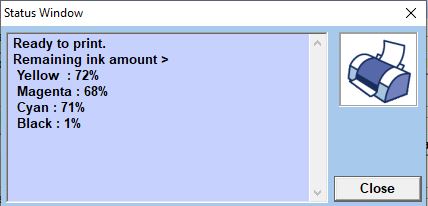

Всем привет! Все подобные темы вычитал. Достался данный МФУ. Я в основном чиню L800, но L355 тоже когда-то поднимал на ноги. Сначала были проблемы с бумагой - стандартная болячка, решилась заменой оптопары. Промыл голову, потому что неизвестно сколько до меня он стоял, промылась легко. Прокачал чернила в капсулы все ок. Запустил принтер в работу - сделал прокачку, не печатает. Делает вид что печатает(головой елозит) но на выходе чистый лист. Проверил транзисторы и предохранитель F1 - все целое. При прочистке слышно как работает пьезами. Шлейф к голове прозвонил, что-то на нем есть. IDшник головы считывает- проблем нет. Но при этом моргает капля - мол чернила скоро закончатся, я не хочу печатать, притом процедуру замены чернил он запускать не хочет. Критических ошибок нет. В принтхелпе не показывает уровень чернил, в Эпсон мониторе тоже. Показывает только в Ajusment program
При попытке сделать ink charge вываливается в ошибку - Communication error! Error code : 20000215
Кабель USB проверенный.
Сделать сброс чернил средствами принтера - кратковременно нажимать СТОП, или удерживать при включении с питанием, тоже не выходит.
Памперс кстати оно сбрасывает нормально.

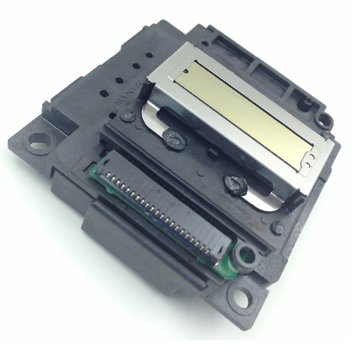

Upd, на голове 19 и 1 контакт никуда не звонятся
Проверял по этой статье https://www.complace...-golovki-epson/

Мне интересно, если у кого вдруг в загашниках лежит FA04000, хотел бы попросить прозвонить и узнать что там и как на 1 и 19 контактах относительно замкнутых? Потому что у меня там тишина.

3_Никогда не вызванивал голову тестером.,Если покажете какие ноги на голове звонить ,могу сделать
2_были случаи когда пред звонится,но имеется его обрыв. Самое простое - заменить.

3) Вот ссылочка - https://www.complace...-golovki-epson/
Заранее благодарю!

3_По ссылке посредством шлейфа прозвонить не смогу. Укажите ноги на головке какие прозвонить.

заур, Ну оно как идет по картинке, слева первый контакт.
| Сообщение #14 Отправлено 09 декабря 2022 - 13:48
если 1 это справа, то 4-14 и 4-18 нет контакта проверил на 2-х головах. Если 1-й слева то пояснения в статье вообще не соответствуют. 1-19 нет контакта при обоих направлениях.

заур, Там статья то для шлейфа, два его конца одинаковы (проверил когда прозванивал).Следовательно у головки, когда она перевернута как на фото, 1 контакт он слева. Ну если нет контакта как вы и прозвонили, это дает надежду что головы все таки живые. Узнать бы конечно как драйвер проверить. Впринципе можно и к транзисторам цепануться осциллографом, но увы схемы и осциллограмм нету, чтобы понять что там должно быть.
