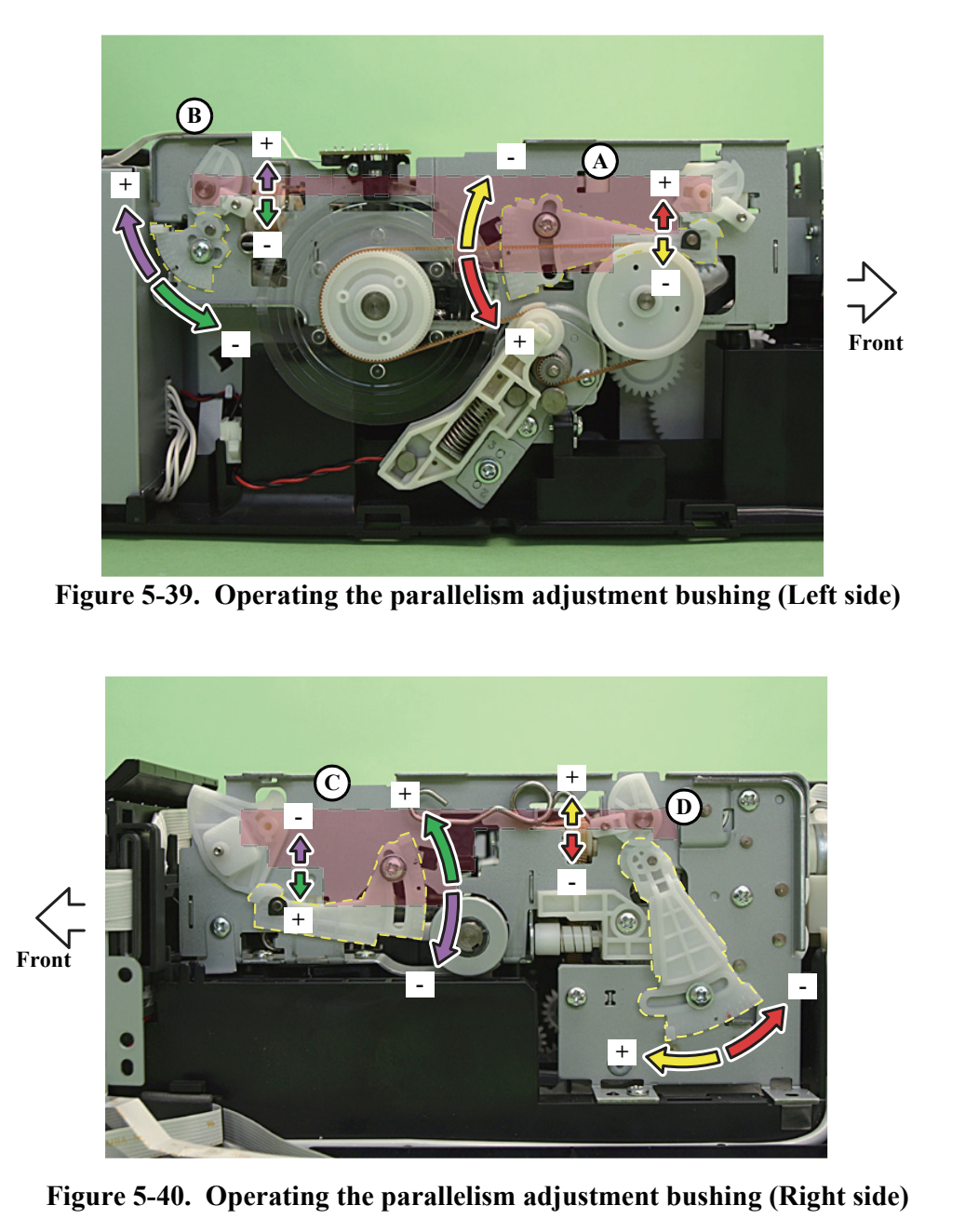

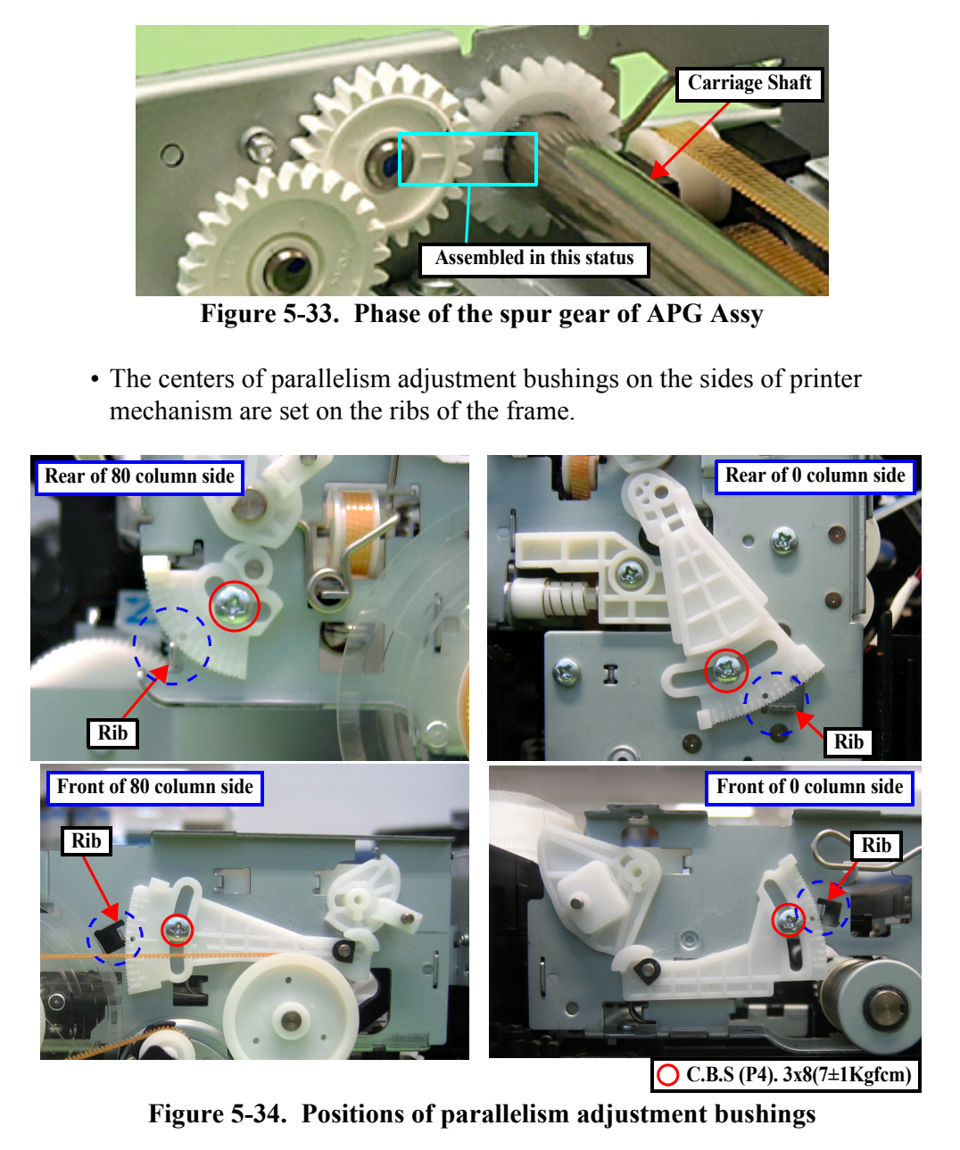

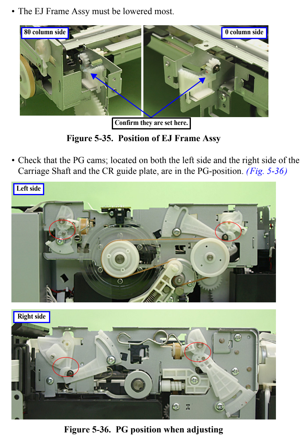

Может кому пригодится. Почему принтер выпал в эту ошибку и что к этому привело - неизвестно. Во время разборки на положения всех элементов не обратил внимания, поэтому первоначальный вариант показать не могу.
Первоначально проверил всю конструкцию на мусор, бумагу и т.д., потом все датчики на работоспособность - всё ОК. Тракт подачи, выдачи и т.д. - всё ОК.
Потом просто воспользовался сервис мануалом для этих принтеров и собрал принтер по инструкции как на странице 230, 231. Естественно пропустив моменты где нужна точная калибровка высот, ибо таких инструментов не имею. Просто поставил всё в 0 для проверки. И принтер ожил.
С учетом того, что пробег большой еще и поднял голову на несколько делений. Что и куда крутить показано на странице 232. После поднятия выставил PG offset в Adjustment Programm на то значение, на которое поднял голову. Оно описано на странице 219
Ссылка на мануал на гугл диск https://drive.google...iew?usp=sharing
