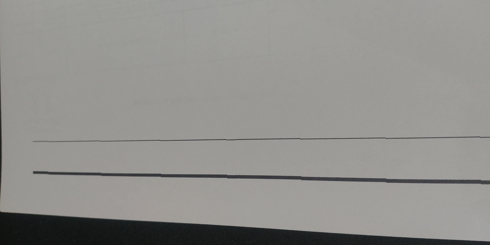

Принтер L3050, пробег 6000 страниц.
При печати документов происходит сдвиг печати, так же может остановится на середине печати с ошибкой печати, выплёвывает лист и печатает заново.
Что было сделано, замена ленты энкодера и чистка колеса энкодера, не помогло, всё так же без изменений, калибровка так же не помогла.
Подскажите пожалуйста, на что еще обратить внимание ?

заляпан энкодер, шо томешает движению каретки, зубцы на ремне слизаны. Это все нужно проверить.
| Сообщение #3 Отправлено 23 ноября 2022 - 18:26
Колесо энкодера протёр салфеткой с ММ, фотоэлементы снял тоже протёр, ленту поменял но вот до самого энкодера не добрался, надо снимать полностью каретку или так можно попробовать долезть ?
Каретка движется плавно без рывков, ничего не мешает.
Ремень в хорошем состоянии, все зубья на месте, форма ровная по всей длине.

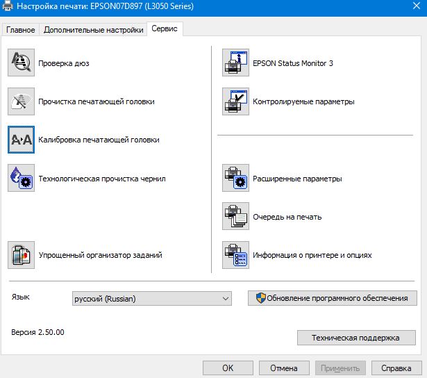

Приветствую, ленту поменял первым делом, никаких изменений. Если ставить качество высокое то печатает хорошо, на среднем вот такие сдвиги :(

MIGUR, это драйвер , а есть сервисная прога аджуст программ, через нее и делать калибровку.
