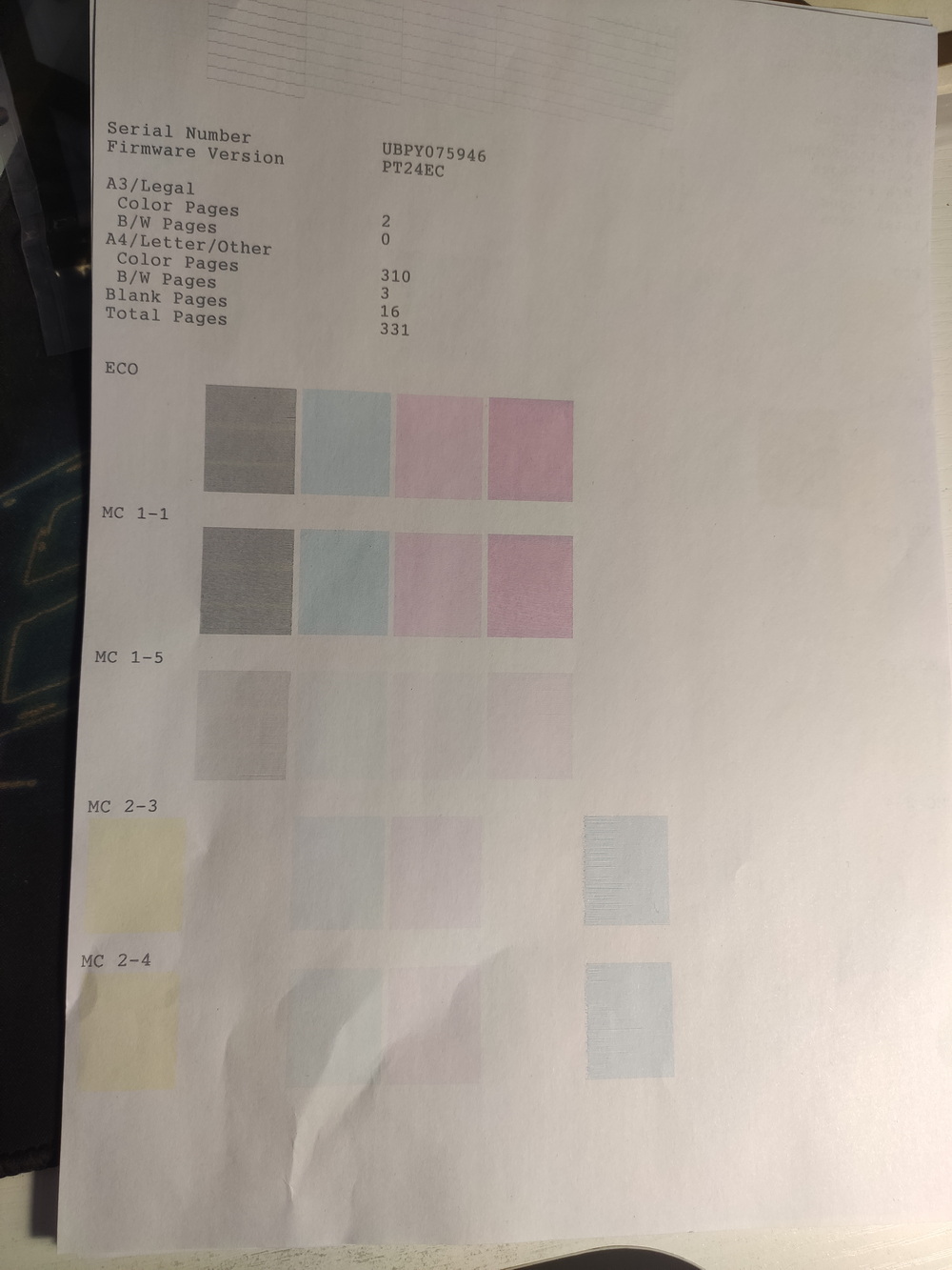

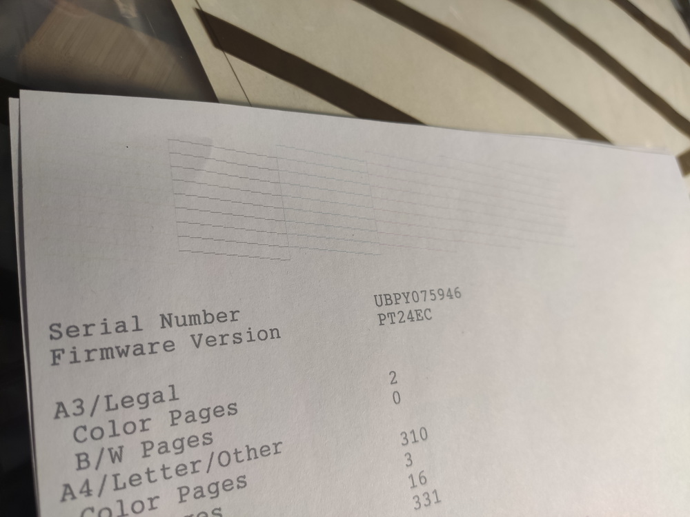

Здравствуйте!
Принтер Epson L1800 сегодня начал плохо печатать, причём тест дюз идеальный (без пропусков и пробелов) а печать фото и печать теста режимов печати - не печатает все цвета, причем странным образом (на фото) - в одном тесте есть желтый, в другом нет ..
Принтер новый, пробег по фото от силы 10 шт, и почать простых листов 300, чернила оригинальные естественно (залиты неделю назад)

Dark81d, странное поведение головы, сдайте его по гарантии.
| Сообщение #6 Отправлено 05 февраля 2023 - 08:24
Разобрался! Очень нестандартная ситуация! Оказалось, что с завода был не плотно засунут шлейф печатающей головки в плату управления! При чем заметил это сам случайно ..
Сейчас принтер печатает идеально. Еще бы проблему с подачей бумаги решить, но это уже другая история.
Спасибо всем за отклик и помощь!
