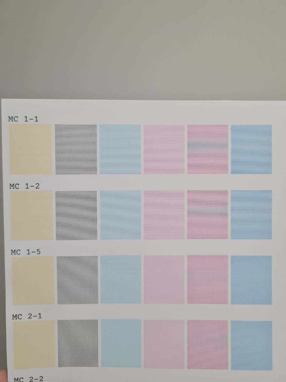

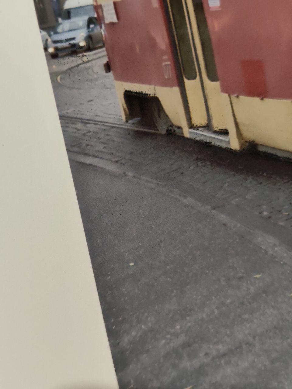

Купил недавно Epson L800 с пробегом ~1000, заправлены оригинальные чернила. При покупке ничего плохого не увидел, но в последствии эксплуатации обнаружил, что брызгает (распыляет) черные чернила. Чистку делал, не помогло.
очень прошу помощи, совета, как исправить.
Прикрепленное изображение: photo1668973397.jpeg
Выполнил тест через PrintHelp
Пурпурный похоже перемешивается с синим...
Прикрепленное изображение: photo1668972800.jpeg

|    Сообщение #4 Отправлено 21 ноября 2022 - 09:43   Anbel
Skyone, бошку меняй, каналы пробиты.

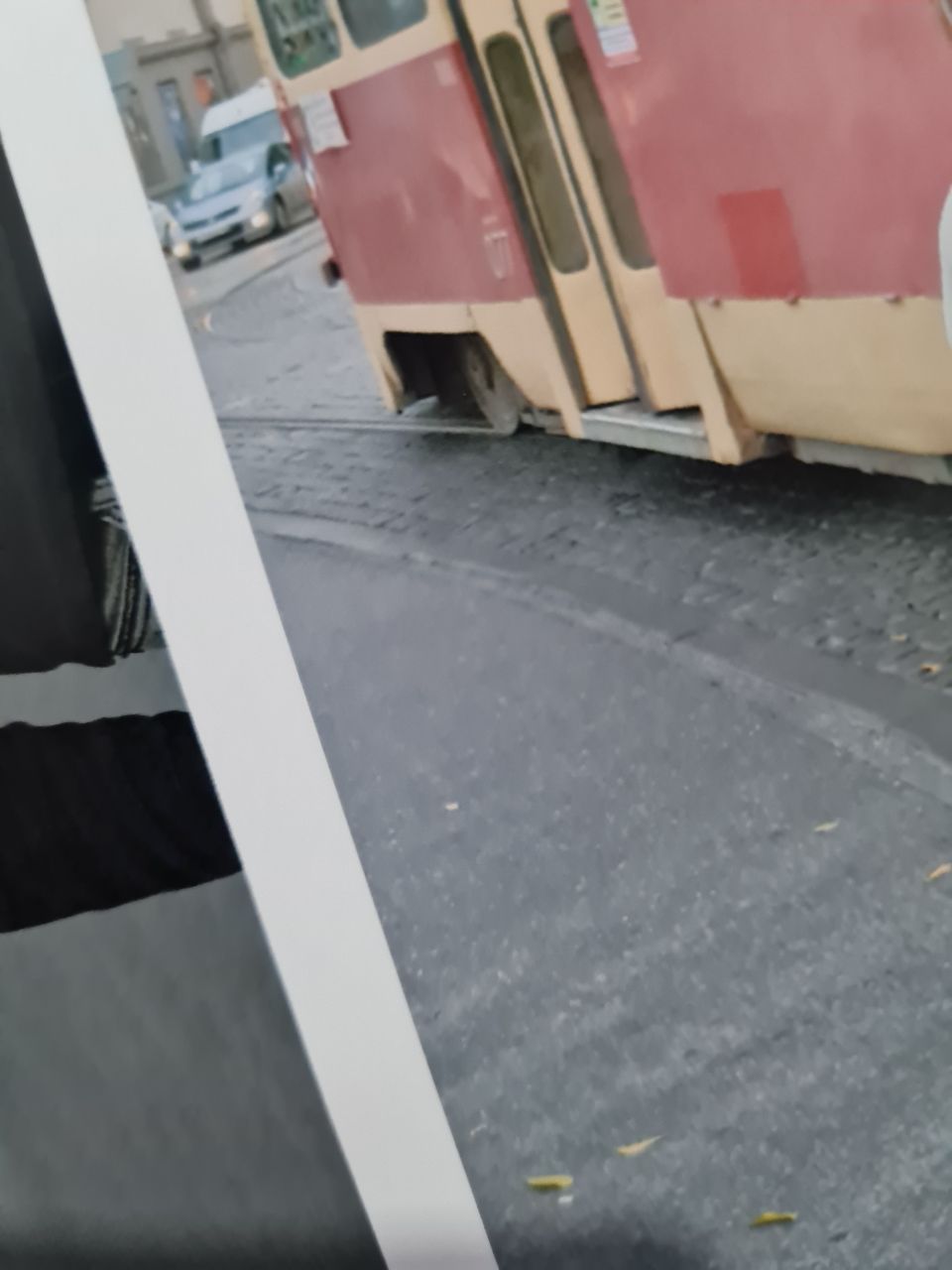

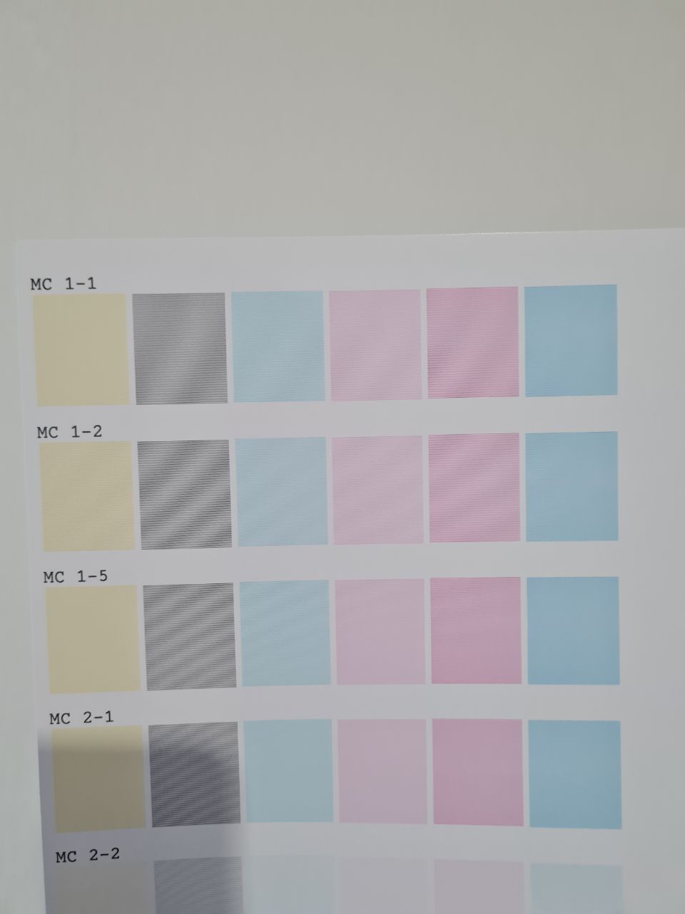

Хоть чернил было и не мало, слил их. Залил новые неоригинальные (Revcol). Выкачал воздух. Выполнил усиленную прочистку, итог:
Прикрепленное изображение: 4bc237de-5e51-4621-a30c-17b111a62f0a.jpg
Прикрепленное изображение: 2a25f1d3-4990-4f43-8635-0e2cbd9f968b.jpg
Проблема решена!

|    Сообщение #7 Отправлено 21 ноября 2022 - 14:17   Anbel
Skyone, на первом тесте режимов печати есть подмешивание цинана в мадженте, если усиленная прочистка помогла, то ок. Ну а так сразу смотри парковку, ракель шоб чистые были. А так да, мало инфы. Ну и для пущей уверенности заправь демпферы. Это избавит надолго от прочисток и выпадения дюз. Но советую сразу сливать старые чернила и залить новые. Хотя по тесту все ок. На минимальной капле голова работает.
