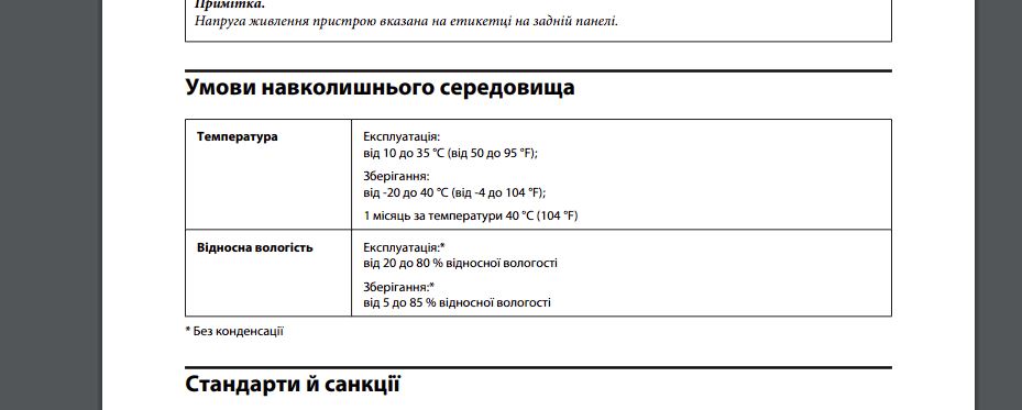

| Сообщение #4 Отправлено 21 ноября 2022 - 11:48
Условия хранения устройства - и условия эксплуатации - разные температуры.
Храниться принтер может и при минусе, а вот эксплуатация - т е с чернилами - от +10
Вам дали параметры условий эксплуатации о производителя. Все правильно - нужно сначала читать инструкцию от разработчика и производителя устройства. На форумах могут что угодно написать.
При каких низких температурах безопасно хранить запущенный в эксплуатацию принтер? Т.е. какие "минуса" выдерживает ПГ без последствий?
