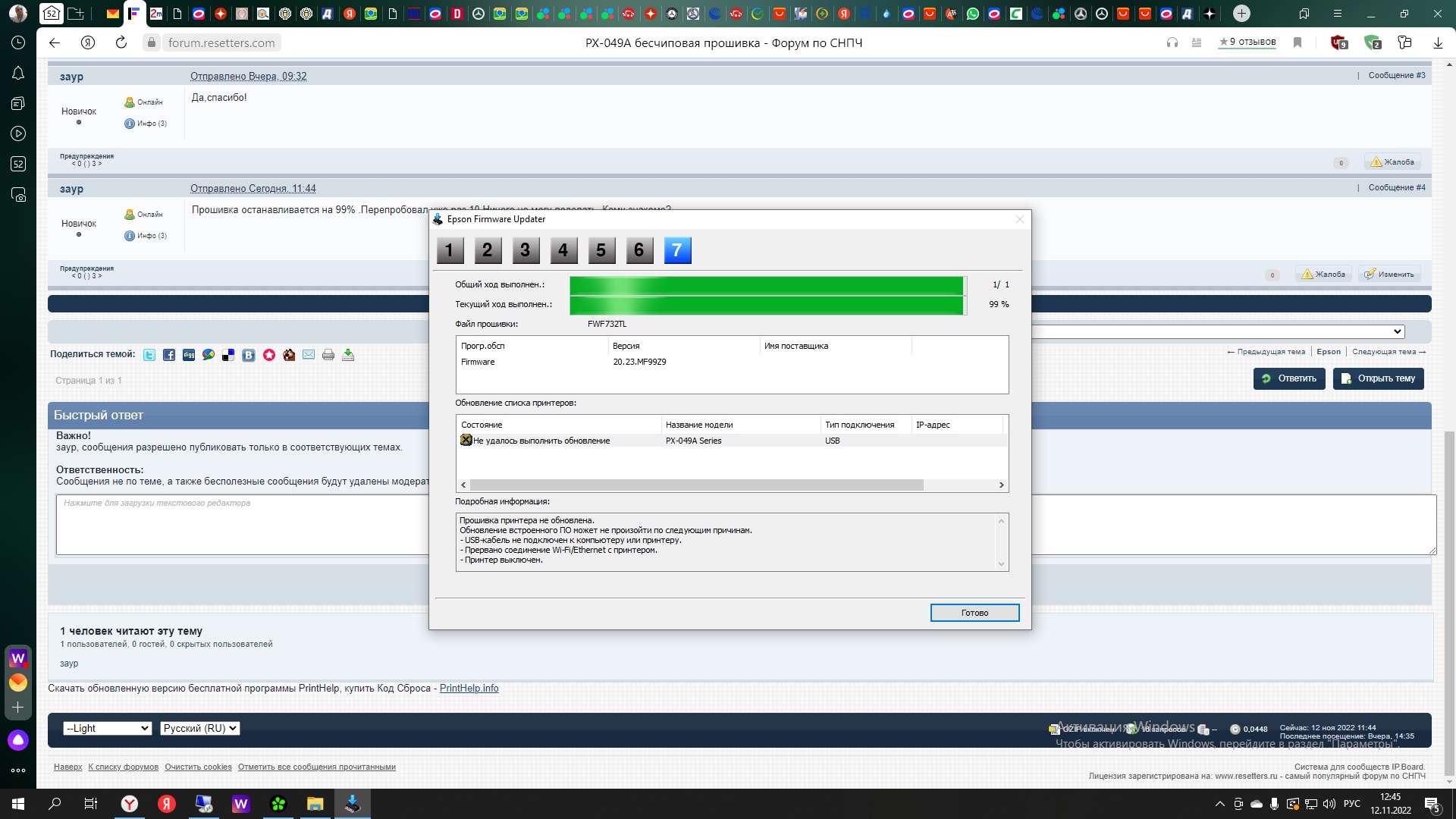

Коллеги,имеем принтер,после обновления стал требовать картриджи. Есть ли решение? Пробовал заливать разные дампы,выложнные в сети,принтер превращается либо в кирпич,либо выпадает в фатал.

| Сообщение #5 Отправлено 12 ноября 2022 - 15:57
заур, постоянно у меня так, а потом проверяю залилась прошивка или нет.
| Сообщение #6 Отправлено 13 ноября 2022 - 09:48
Прошивка останавливается на 99% .Перепробовал уже раз 10

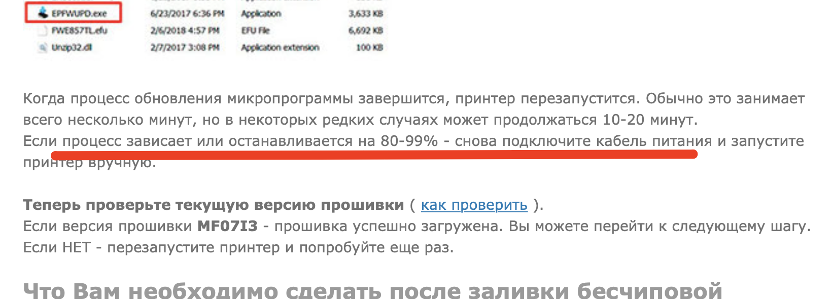

| Сообщение #7 Отправлено 14 ноября 2022 - 12:27
Прошивка всамделе залилась,но оплатить не могу. Жопа((...санкции ?
root, не стОит буянить. Я очень внимательно прочитал инструкцию. Фраза "Если процесс зависает или останавливается на 80-99% - подключите кабель питания и запустите принтер вручную." совсем непонятна. Варианты перебрал .Судя по цитате,кабель питания изначально должен быть отключен,что нелогично. Доходит до 99% и всё. Но вот коллега выше подсказал - прошивка оказывается залилась. Осталась проблема с оплатой.
| Сообщение #8 Отправлено 14 ноября 2022 - 19:36
сморите оригинал языка если непонятно
