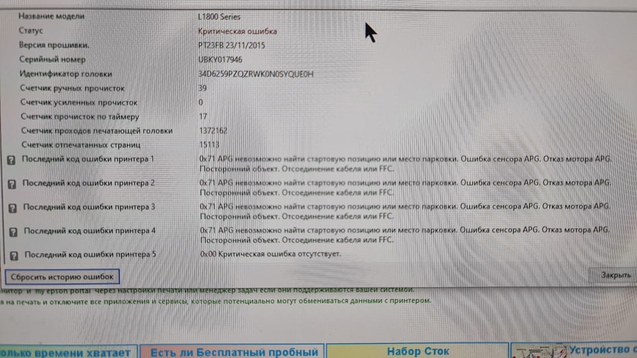

Доброго дня всем,извините если пишу,не нашел похожую тему,Epson L1800 печатал,все хорошо было,в один прекрасный момент зажевало бумагу,выдернули и принтер стал уходить в эту ошибку,поменял все что только можно,кроме шлейфов и самой каретки
менял материнскую плату,pw датчик,Cr датчик,полностью датчик положения каретки,сам мотор...но проблема так и не ушла...уже не знаю где копать,шестеренки все выставлены...принтер включается но не может найти позицию,так же если и откатить ее тоже катится и встает с ошибкой,не могу понять что еще делать,все уже поменял...уже сил нет...
