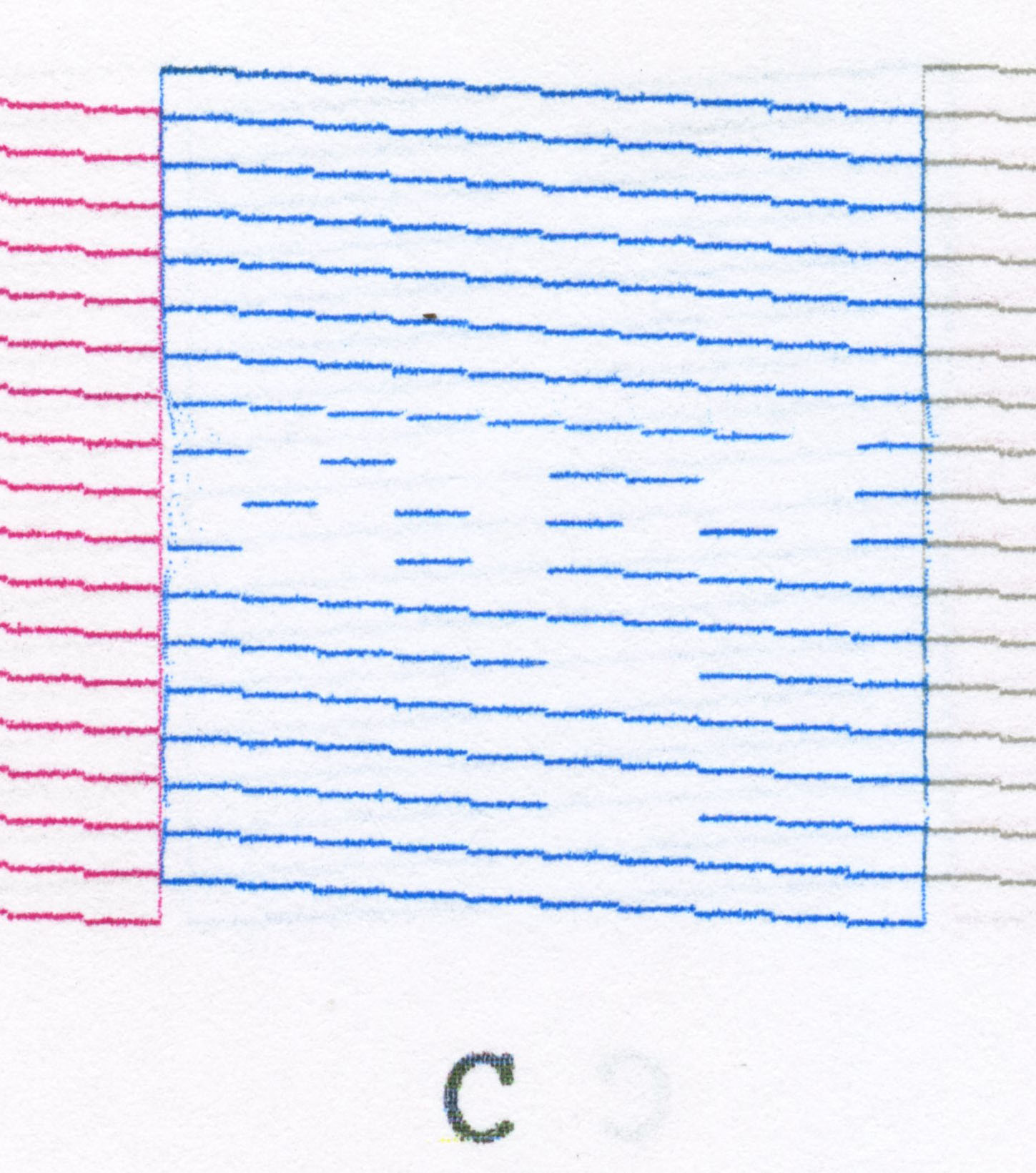

| Сообщение #6 Отправлено 12 октября 2022 - 14:59
Поизучал повнимательнее свои распечатки дюз, и пришёл к следующему предположению, что дефект (пыление) может быть связан лишь с некоторой частью дюз. Поясню картинкой (на отсутствующие сопла просьба не обращать внимание - просто текущая ситуация):
https://forum.resett...78793_thumb.jpg
Как видно, не вся вертикальная линия CYAN строго вертикальна - а в середине как раз есть пыление. И именно с этим, вероятно, связано то, что первая строка листа печатается прекрасно, потому что используется только верхняя часть ПГ. А во всех последующих строках принимает участие и средняя часть ПГ, что как раз приводит к пылению.
Соответственно, у меня вопрос - это косоструй? Может ли это быть связано ли это с загрязнением поверхности ПГ (я её никогда механически не чистил)?
Вероятно, стоит попробовать... Пока не хочу менять чернила и заниматься какой-то инициализацией.
