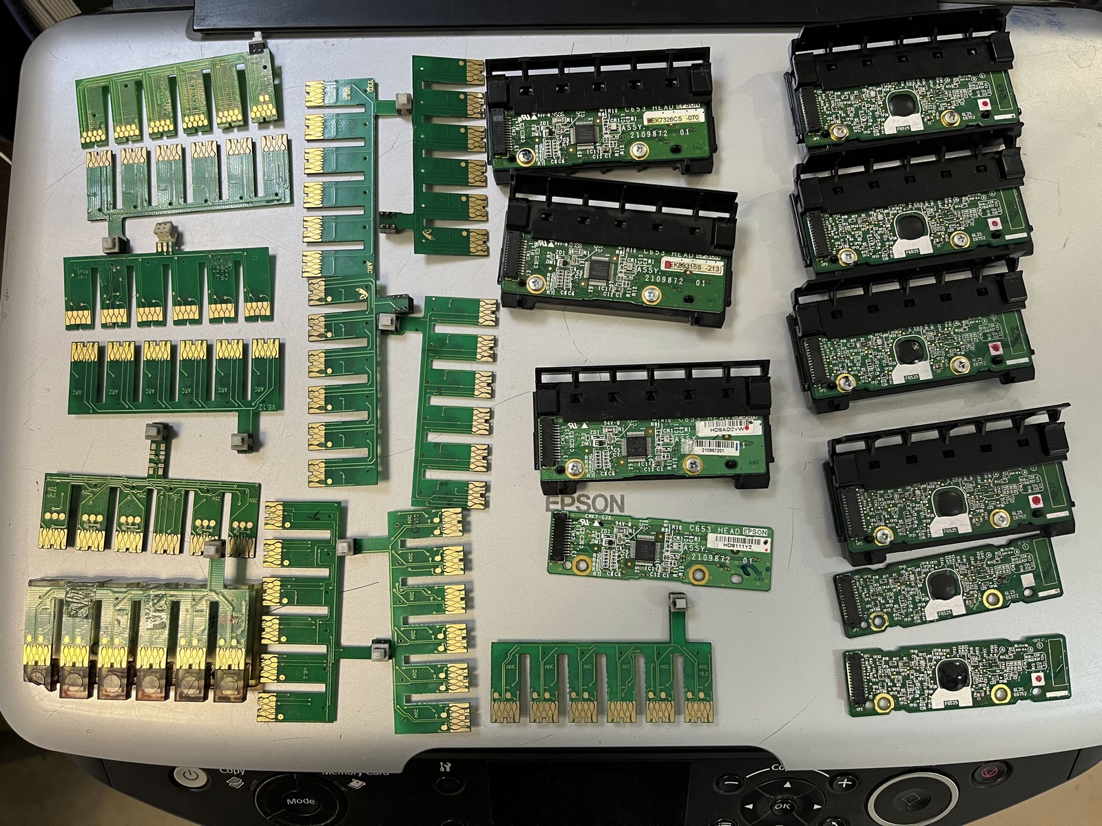

Несколько недель назад проблема проявилась первый раз. Обсудил её с Алексеем из Ресеттерс в Москве - он предложить потестить новые планки чипов, две штуки: "авточипы" и обычную. Поставил в 1410 обычную планку - определилась, проблема ушла. Пока ковырялся - на R270 тоже получилось проблему решить с помощью старых планок. На RX610 помогло отогнуть контакты на контактной площадке, к которым прижимаются картриджи (а в моём случае плата).
Сразу скажу, у меня накопилась куча чипов для шестицветных Эпсонов и куча плат CSIC. Поэтому, первое что я делаю - пытаюсь менять чипы и платы CSIC.
С держателями чипов правда проблема - у всех отламываются ножки со временем. Но, когда вся система исправна - это проблемой почему то не является: чипы нормально работают и без ножек, потому что их держат вставленные капсулы и П-образные прижимы сверху.

1. Как вы оцениваете вероятность, что плата CSIC может сходить с ума под действием температуры, влажности, времени?
2. Могут ли планки чипов наносить вред плате CSIC?
3. Похожа ли описанная мной ситуация на деградировавшие от времени шлейфы?
