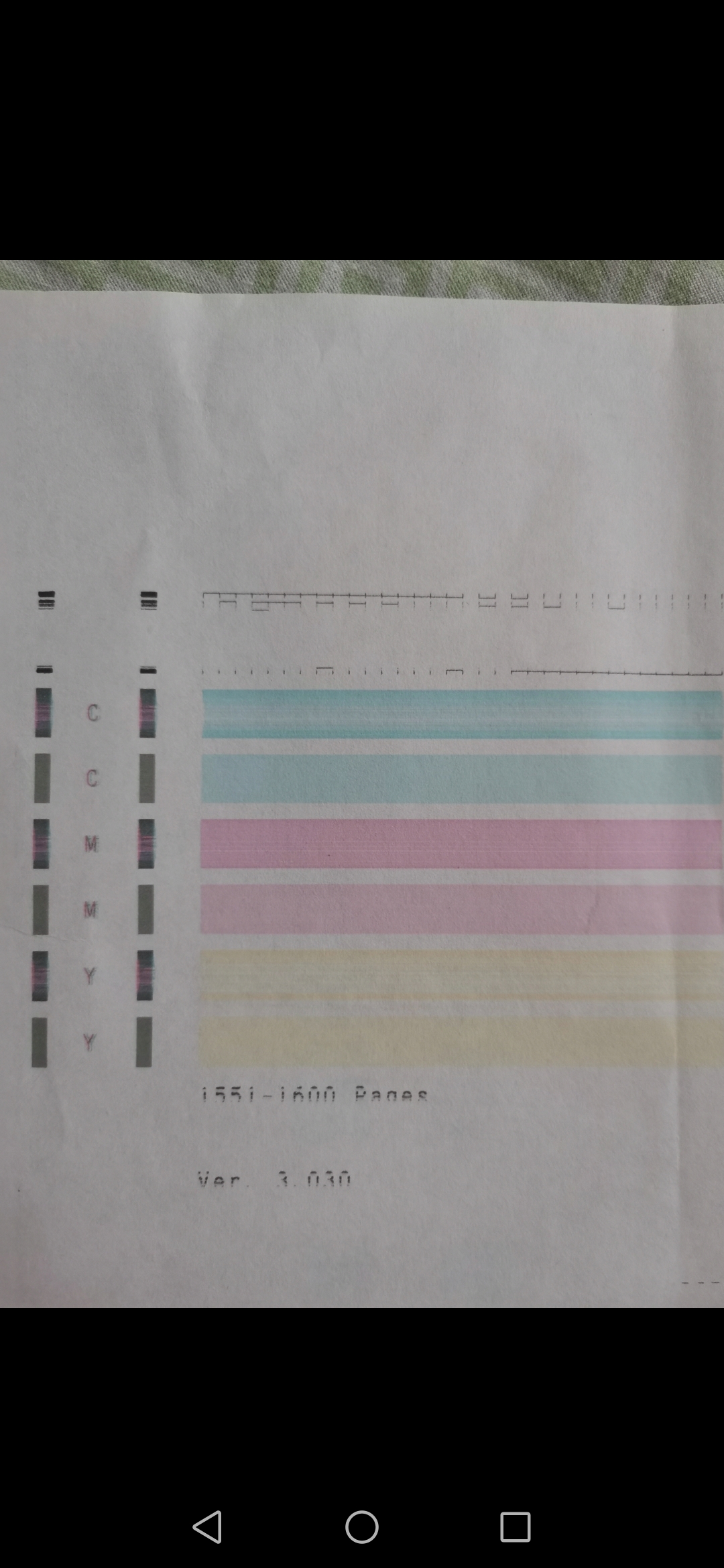

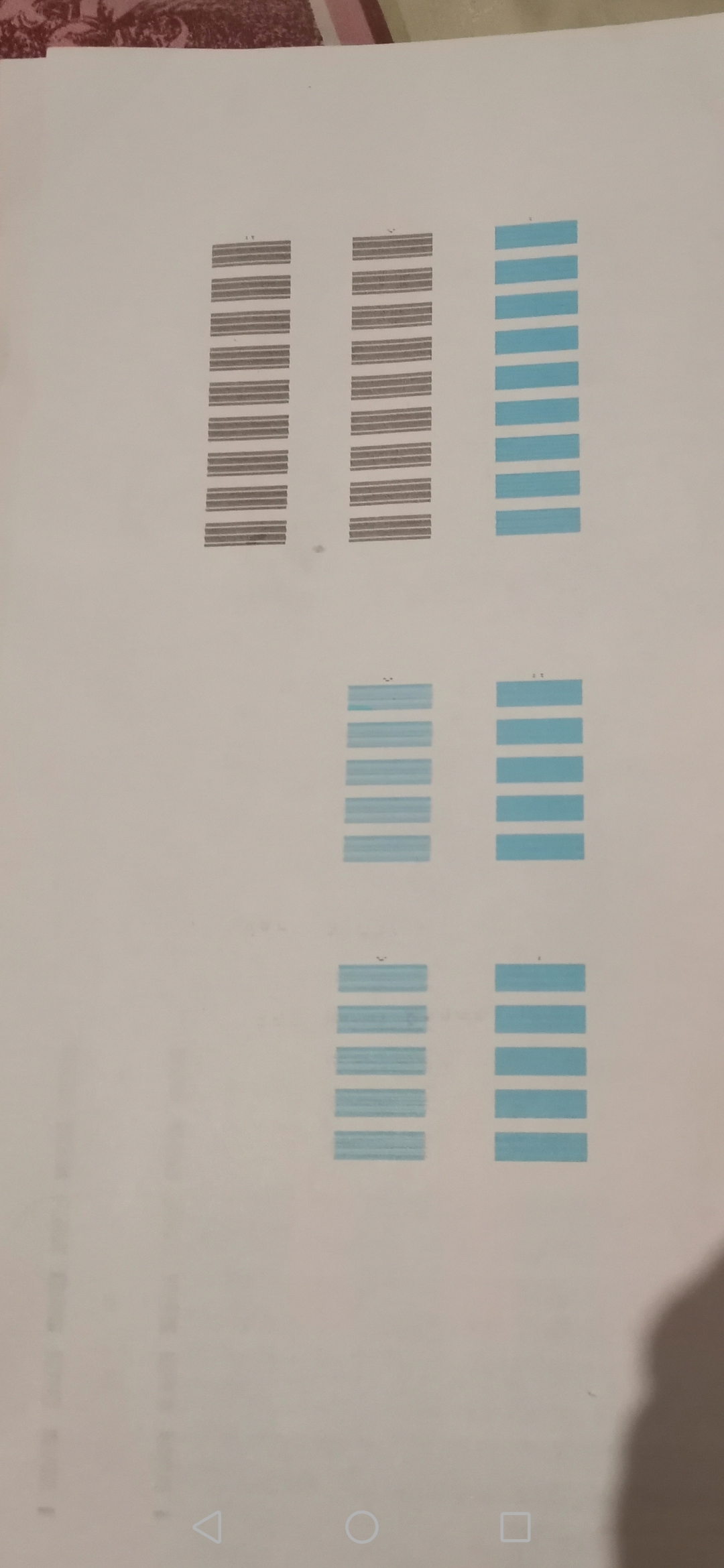

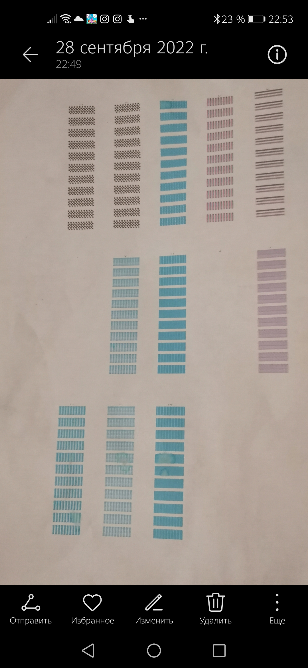

Наполовину не печатает печатающая головка. Разобрала, промыла, перезаправила, чернила тоже новые залила(старые выкачала, почистила и залила новые), проблема на месте, без изменений. Запускаю Выравнивае головок вручную и чёрные столбики пропущен, некоторые есть, а некоторых нет, совсем. Как-будто контакт какой не доходит и не печатает. Печатаю целый чёрный лист, так тоже, полоса чёрная, пробел, чёрная, пробел и т.д. Принтер подогнали уже б/у. Вот думаю точно ли в ПГ проблема, есть ли смысл её менять или проще продать принтер, пусть кто другой мучается.

|    Сообщение #4 Отправлено 29 сентября 2022 - 07:50   Azelus
Только замена обеих печатающих головок. Проще продать аппарат на запчасти.
