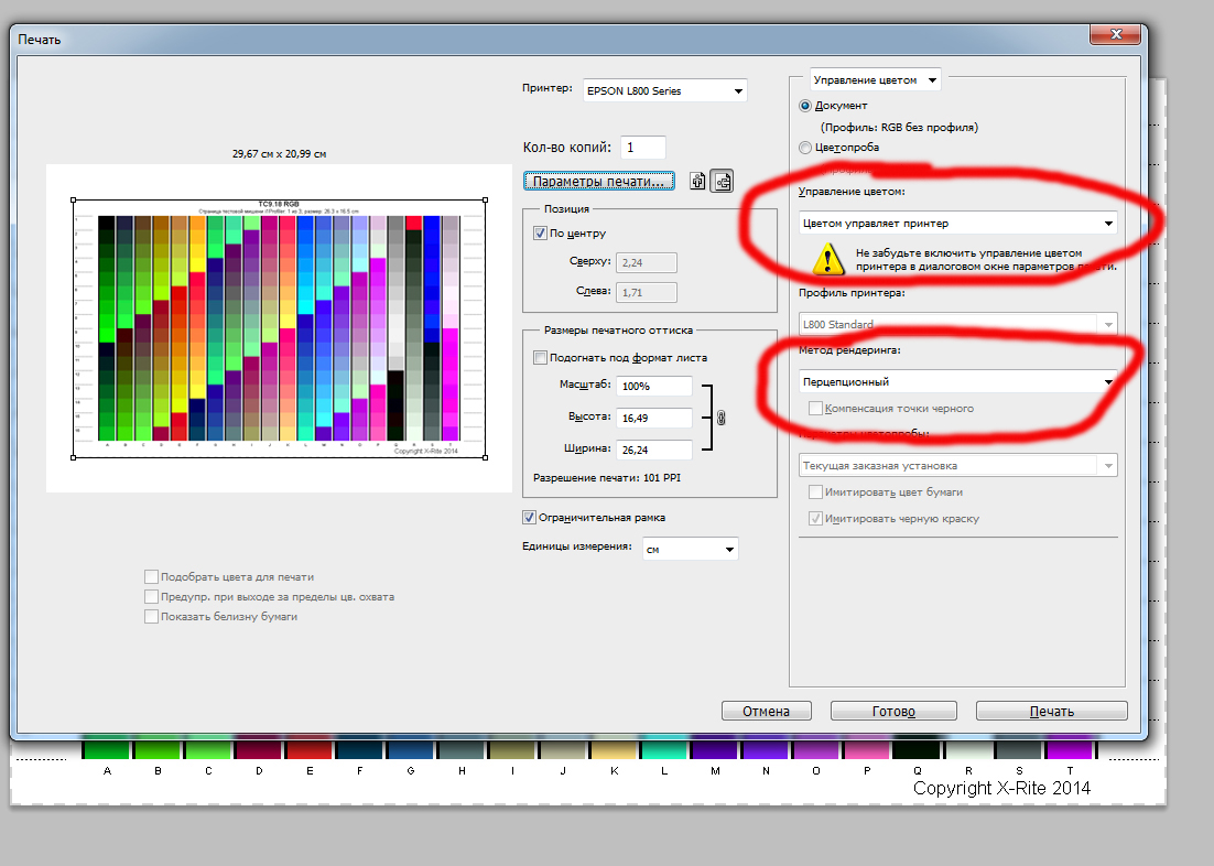

Вот не могу разобраться какие настройки надо ставить при печати мишение для профиля, что бы принтер мог выдать весь возможный спектр цветов.

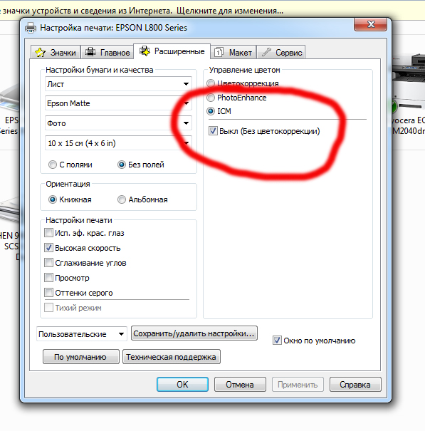

Мишени печатаются без всяких профилей - вот настройки принтера. В настройках принтера ставите тип бумаги и режим печати, такой же, как планируете печатать, т.к. при смене режима и типа бумаги печататься будет совершенно по другому.
А в настройка Epson ставите режим ICM + Без цветокоррекции
И с такими настройками печатаете мишени, затем их сушите, промеряете и строите профиль. Затем этот профиль при печати используете в Photoshop или др. программах, а в драйвере принтера опять используете ICM + Без цветокоррекции

В настройках 805 нат такой функции, там либо ICM либо без коррекции.
Мишени печатаются из программы ccStudio что идет в комплекте.
Из Photoshop (уже не вспомню с какой версии) нет возможности печатать с профилем.
Воспрос был в том что технически (если ставить стандартную эпсоновскую цветокеррекцию ) принтер может напечатать допустим светло голубой цвет, а вот с профилем он получается на несколько тонов темнее если при построении профиля выбирать ICM, а если без коррекции еще темнее.
