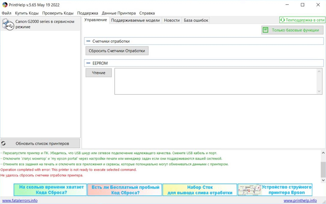

| Сообщение #1 Отправлено 20 сентября 2022 - 08:56
Если при сбросе принтера программа выводит следующее сообщение: This printer is not ready to execute selected command.
то это означает, что принтер имеет дополнительную ошибку кроме/вместо переполнения памперса с более высоким приоритетом и не даст сбросить счетчики отработки до тех пор, пока эта ошибка не будет исправлена. Вам нужно запустить принтер в штатном режиме, обнаружить источник дополнительных проблем (нераспознанные картриджи, проблемы с железом и т.д.) и после его устранения повторить операцию.
