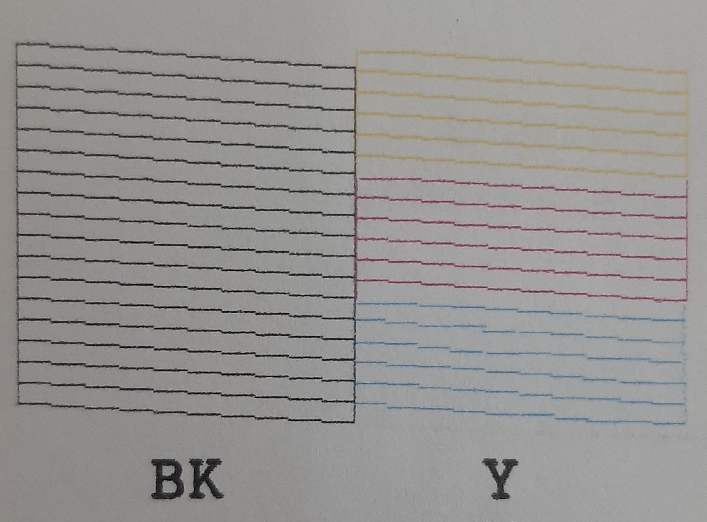

Принтер постоял пару месяцев без работы и синий, который cyan, стал полосить.
Снимал голову, отмачивал в дистиллированной воде и ею же промывал. Все цвета хорошо, кроме синего, при промывке, на нем приходилось сильнее жать на поршень шприца. Пробовал в зелёном мистере мускуле отмачивать, эффекта ноль. и ещё: все внутреннее пространство в синем налете.
Подскажите что ещё можно сделать? Спасибо.
Полосит Cyan на Epson L366 ,

Спасибо за совет, но цена на оригинал высоковата...
Я пользуюсь чернилами Revcol, цветными отпечатал по 500мл каждой, проблем не было, да и с остальными цветами все хорошо, только синий...
При промывке явно ощущалось, что пропускная способность у синего меньше, да и принтер постоял все лето без печати. Возможно имеет смысл отмочить голову и промыть всю систему? Чернила купил и планировал уже менять на icTek.
| Сообщение #4 Отправлено 14 сентября 2022 - 14:05
Alekmog, тогда все цвета меняйте на свежий, у вас скорее всего просто застоялись чернила и стали гуще.

День добрый.
Промыть головку хорошо нужно. Но не водой а промывочной жидкостью.
Я обычно снимаю головку ставлю на пропитанный в промывку тампон, на иглы одеваю трубочки от капельницы сантиметров по 7-10 туда шприцем наливаю промывку и жду. Периодически подливаю в трубочки жидкость. Оставляю так на ночь.
Утром проверяю - на в трубочку шприц (наполовину воздух а наполовину жидкость) и гоняю туда сюда. Смотрю как струя идет. Плюс чернила я поменял бы т.к. у них есть срок годности.
Внимание !!!!!
После водных процедур важно хорошо почистить спиртом коннектор для шлейфа на головке и просушить. Иначе КЗ и возможна смерть головки (предохранитель точно на плате вместе с транзисторами сгорят)
Внимание !!!!!
