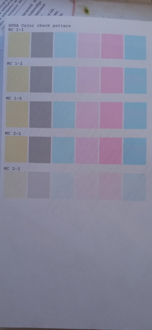

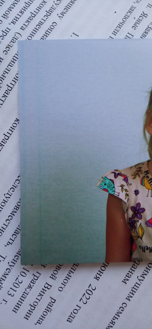

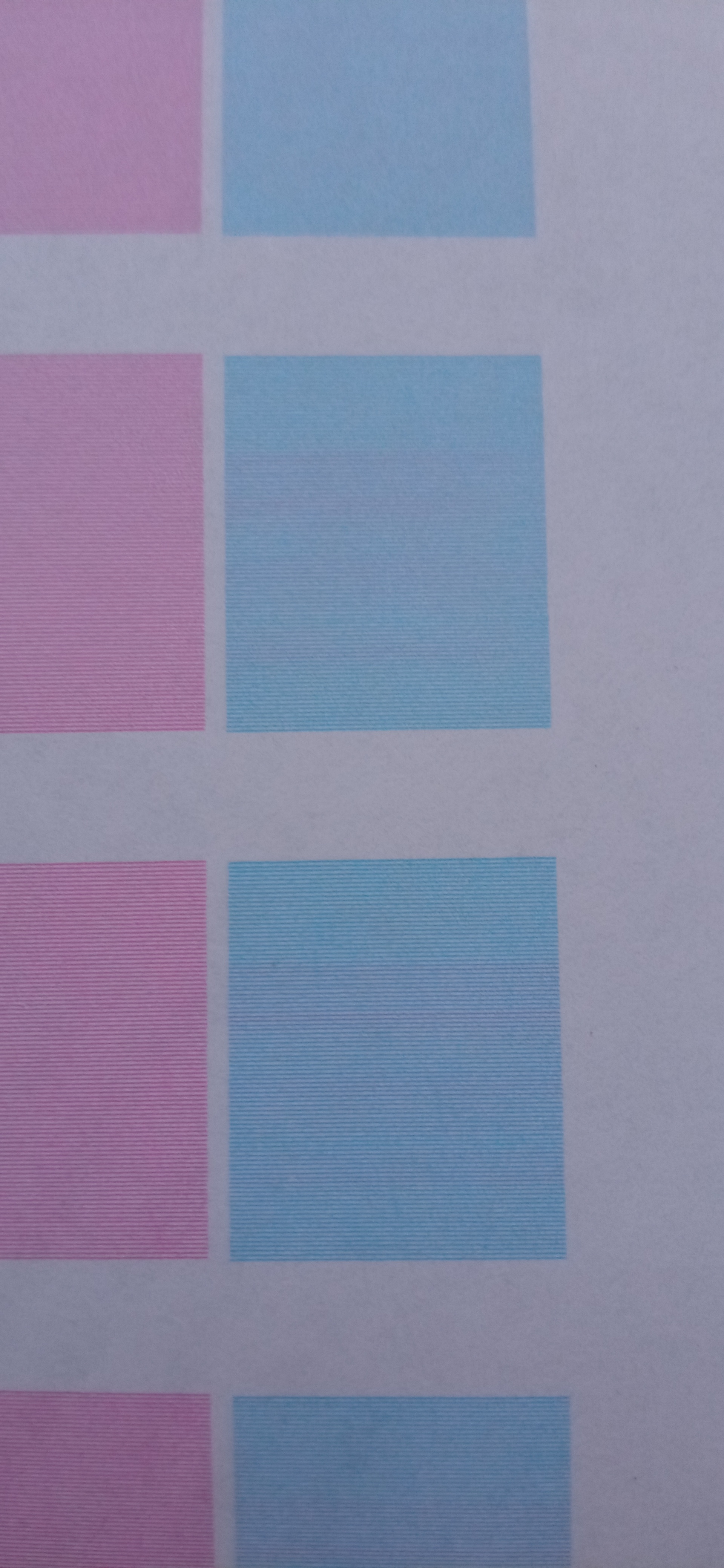

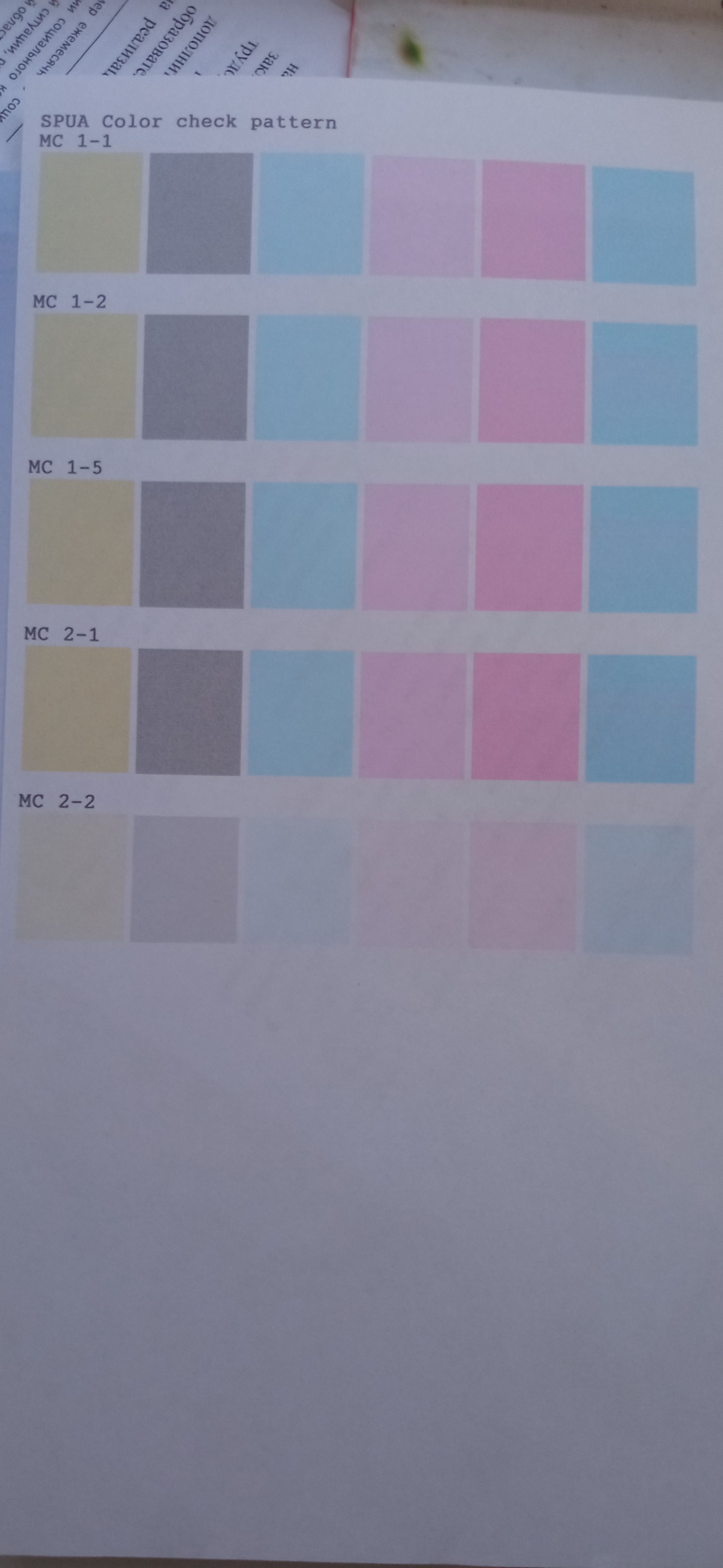

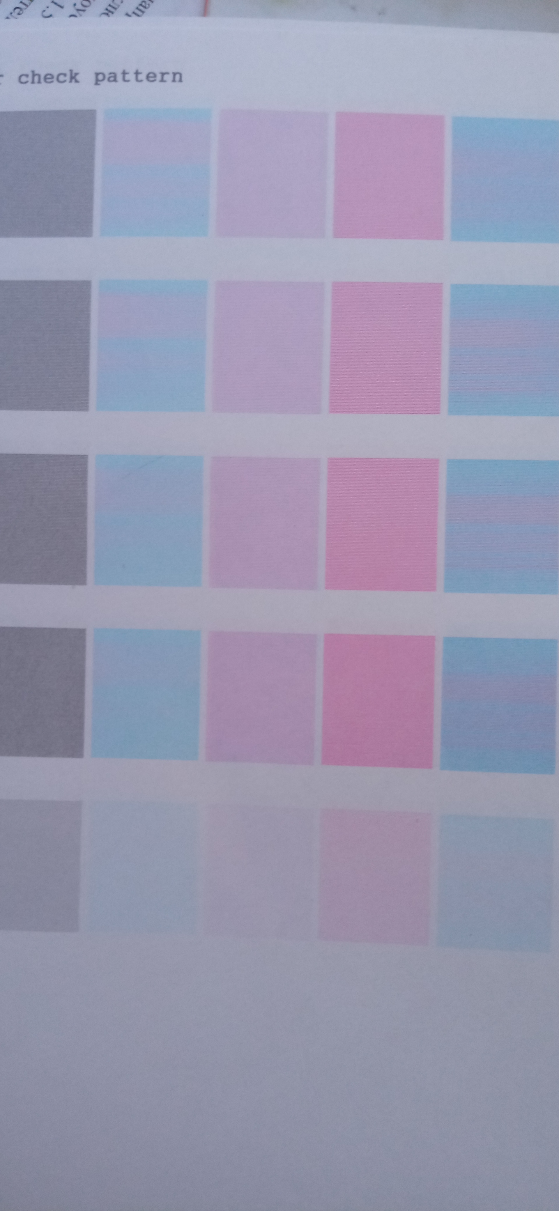

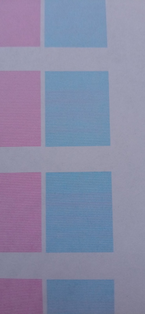

День добрый.
Это начало конца печатающей головки.
Разгерметизация можно так назвать. Это у Л 800 / 805 и тд детская болезнь. Ничего не сделать уже. Лечится только заменой головки.
Печатать как пока будет, но первый лист будет со смешением цветов. Со временем смешение будет все больше и больше, а затем и вовсе начнутся посредине пропуски.
Примерно так.
Примерно так.
