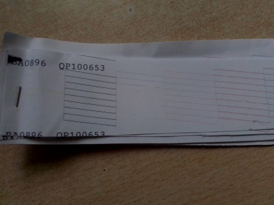

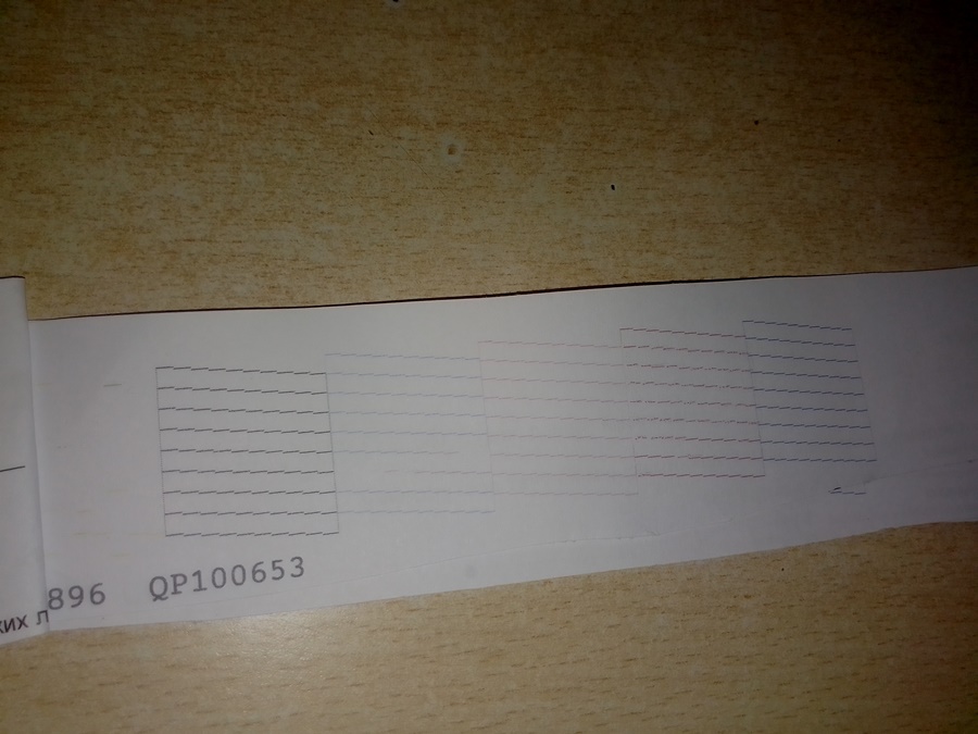

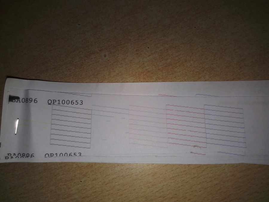

Epson T50 . Чернила Сублимационные InkTec Sublinova . ПЗК картриджы новые,недавно сменили на новые. Хватило печати на пару-тройку раз. Вдруг перестал печатать желтый цвет(точнее печатает бледно розовым) , при этом тест дюз стал плохо отображать Желтый и Светло-Синий дюзы. Множественная прочистка дюз не помогла, прочистка ПГ чистящей жидкостью всего тоже не помогла.Не перестал плохо отображать дюзы yellow и light cyan. В ремонте сказали,что ПГ практически идеальная, значит проблема в самих чернилах (т.к. ПЗК новые) . Скорее всего чернила старые ,а там,где плохо отображает yellow и light cyan, это чернила очень густые. Да,краски некоторые не совсем свежие,некоторые новые,но они уже смешаны в самих ПЗК(остатки старых чернил всегда смешивали с новыми,никогда проблем не было много лет). Покупать сейчас все новые тюбики краски пока выходит накладно,т.к. "несвежих" некоторые еще по пол тюбика есть,а цены на новые стали велики.
И замена на СНПЧ не актуальна,т.к. наоборот ушли от них много лет назад .
Вопрос - можно ли что-то сделать,чтобы не пришлось покупать новые чернила? Может быть что-то можно сделать с густыми? Если конечно проблема в этом всё-таки
проблема в старых чернилах ? InkTec Sublinova/ПЗК/epson t50
| Сообщение #2 Отправлено 09 сентября 2022 - 19:34
Не жалко принтер - разбавляйте чернила
Жалко - промойте систему и залейте все новые чернила
