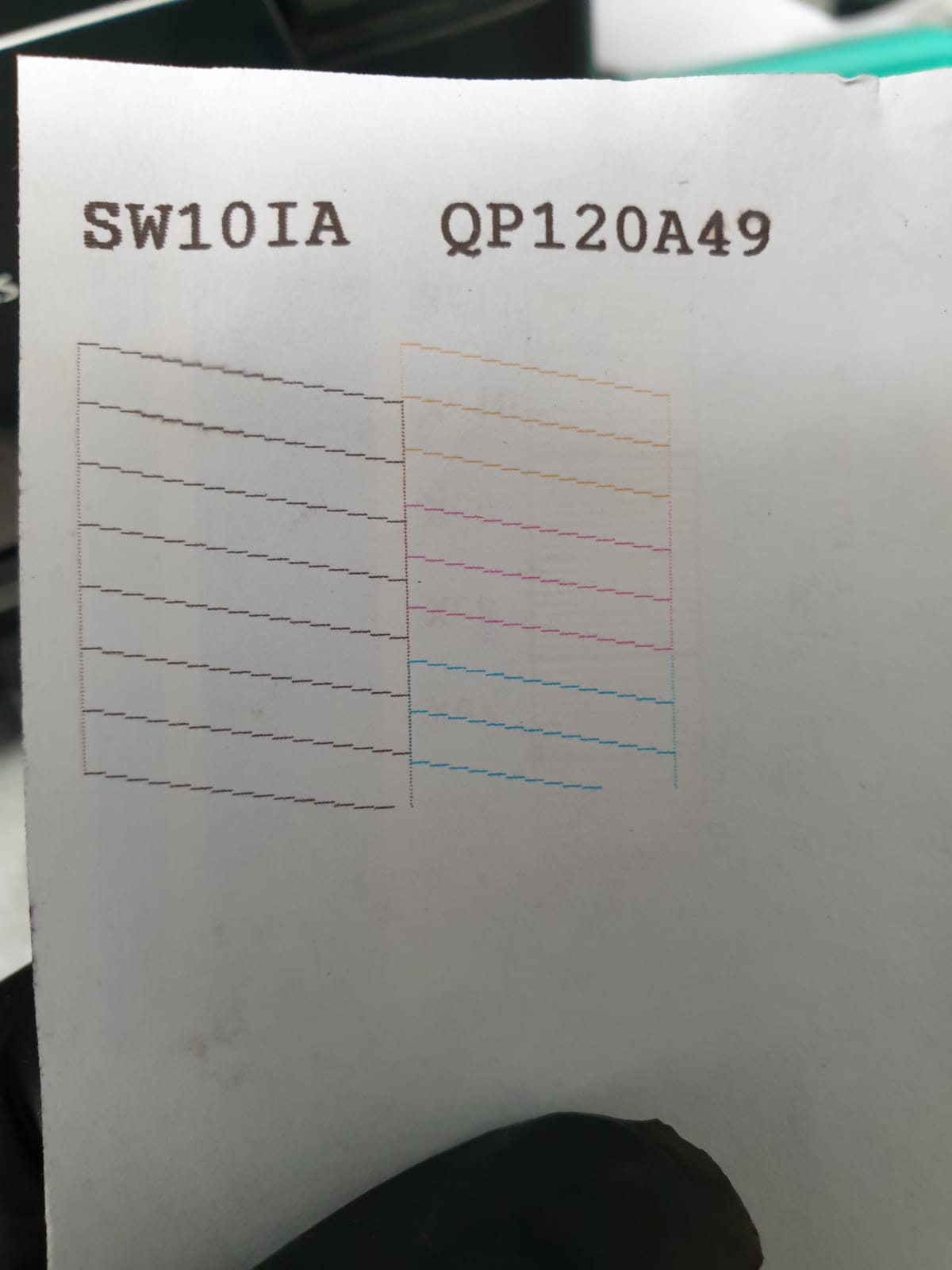

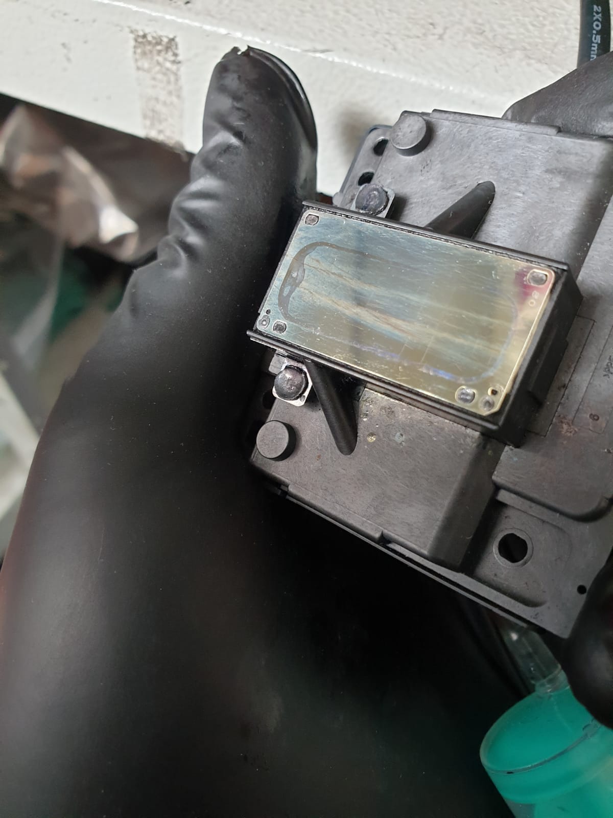

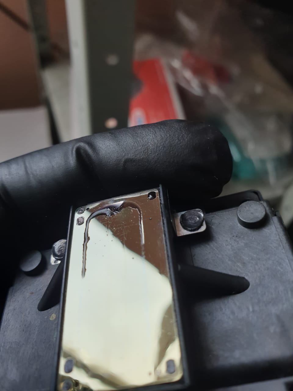

Коллеги, может кто такое встречал: SX430W, пробег 3к, был сух, как сахара. Промыл, отчистил на воде. Не отчищаются часть дюз, точнее дождь есть, но не печатают. Снял голову, заметил изменения в противокаплевом напылении как раз на не печатающих дюзах. Вывод: скапливается жидкость, на поврежденном покрытии, капля не дает "плевкам" проходить. Вопрос к знатокам: согласны ли с выводами и есть ли опыт с такими головами?
