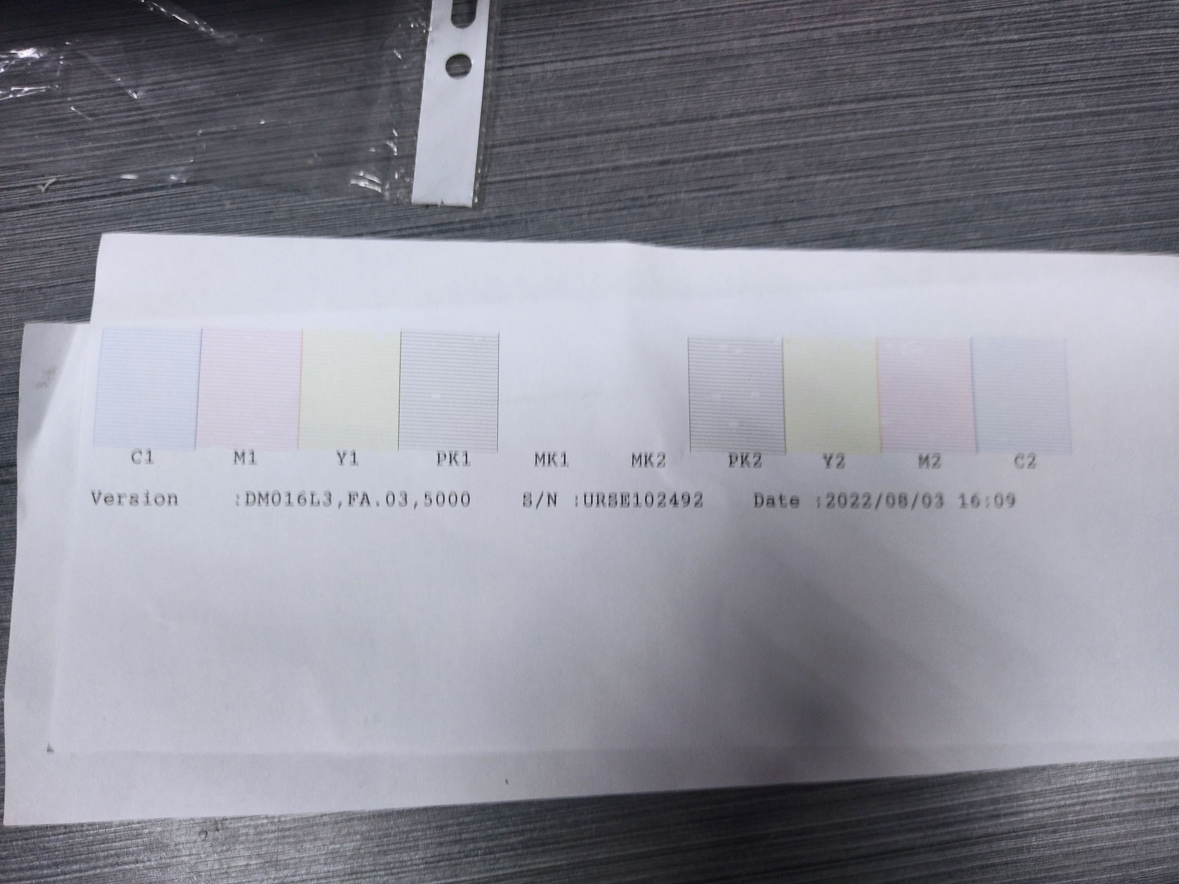

Epson SC-T7200, новый, полгода, постоянно в работе, печатают чертежи. Со слов пользователей - отработал стартовый комплект, вставили ПЗК, пропал МК, как пропадал, сколько работали без него неизвестно. Прочистки не помогают от слова - совсем. Не подскажете, куда рыть дальше? В сервисный центр не вариант обращаться, я вроде как он и есть, но с плоттерами не разбирался еще
Рядом стоит такой же точно плоттер, на тех же GPR? на тех же чернилах - работает
Epson SC-T7200 пропал MK
| Сообщение #2 Отправлено 06 августа 2022 - 08:32

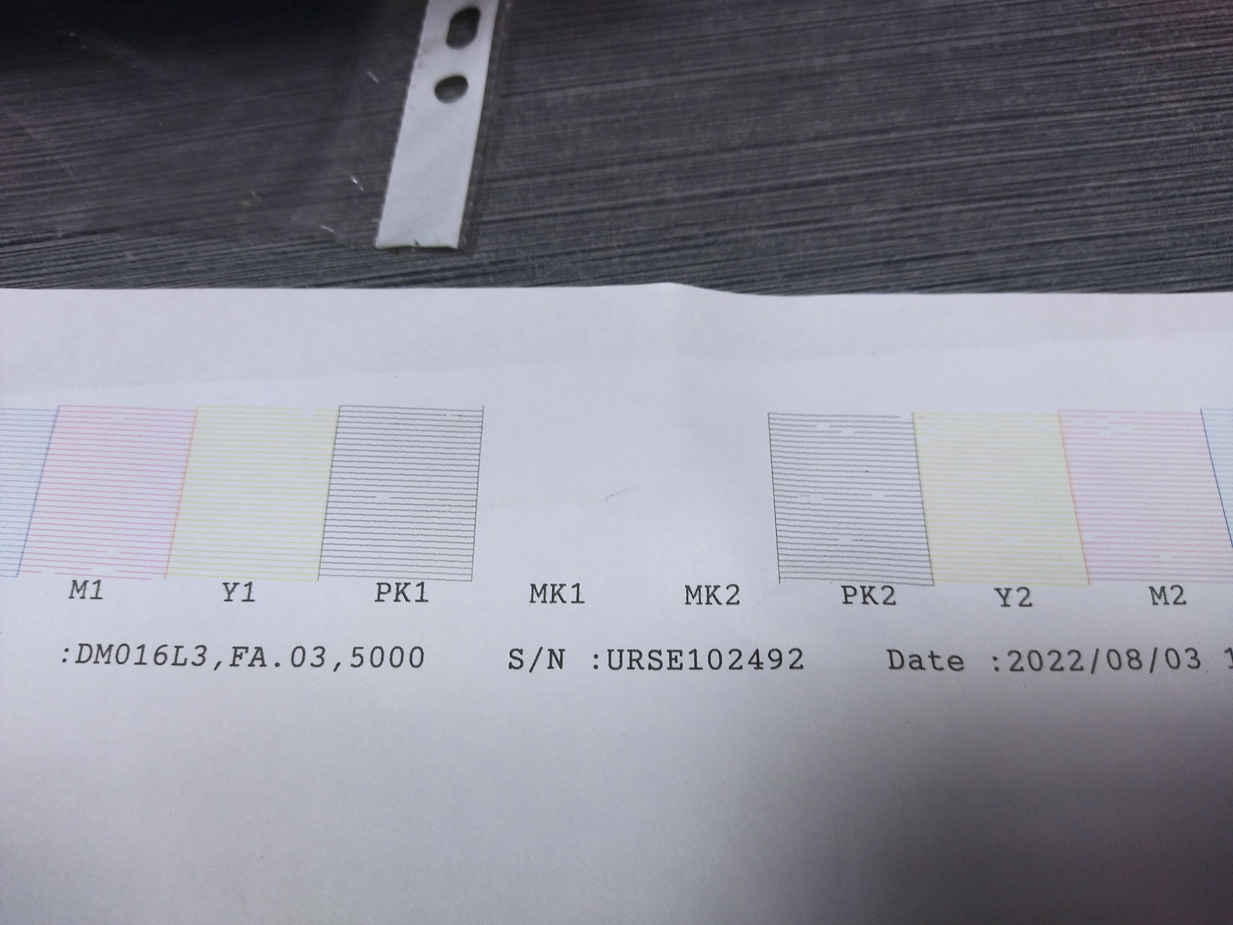

deis@mail.ru, сними депфера и сними голову, промой, пока не поздно, и смени чернила. На тесте куча пропусков по всем цветам.
| Сообщение #3 Отправлено 08 августа 2022 - 11:02
По другим цветам пропуски лечатся прочистками. Рядом стоит такой же плоттер, на тех же чернилах и проблем нет. А тут вообще ни одной дюзы не бьёт.
| Сообщение #4 Отправлено 17 августа 2022 - 09:14
Решено! Нашел таки сервисную программу для данного аппарата, включил загрузку чернил (выбрал отдельно МК), всё заработало, башка живая! Видимо хватанул воздуха кде то из ПЗК
