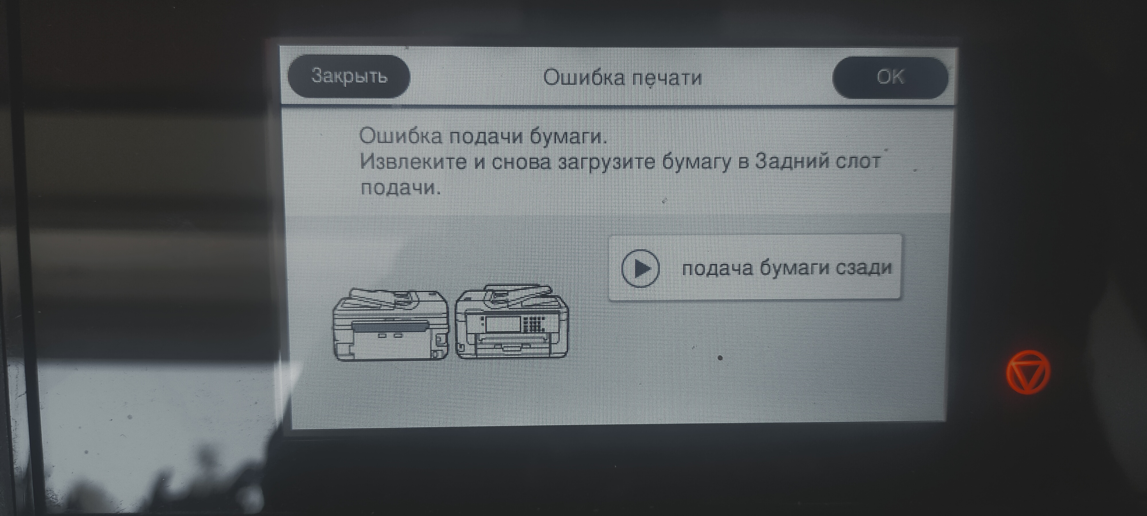

Epson WF-7710. Перестал печатать с заднего лотка в книжном расположении А4. В альбомном расположении - печатает.
Однажды после печати а5 - начал печатать вертикально, но не долго - проблема вернулась.
Ошибка - замятие бумаги, хотя лист спокойно выходит, но пустой.
Кто то сталкивался с таким глюком?
Epson WF-7710 не печатает вертикально с заднего лотка

| Сообщение #8 Отправлено 31 июля 2022 - 19:37
То печатает, то не печатает.. Через день, то да, то ошибка.. Пздц
