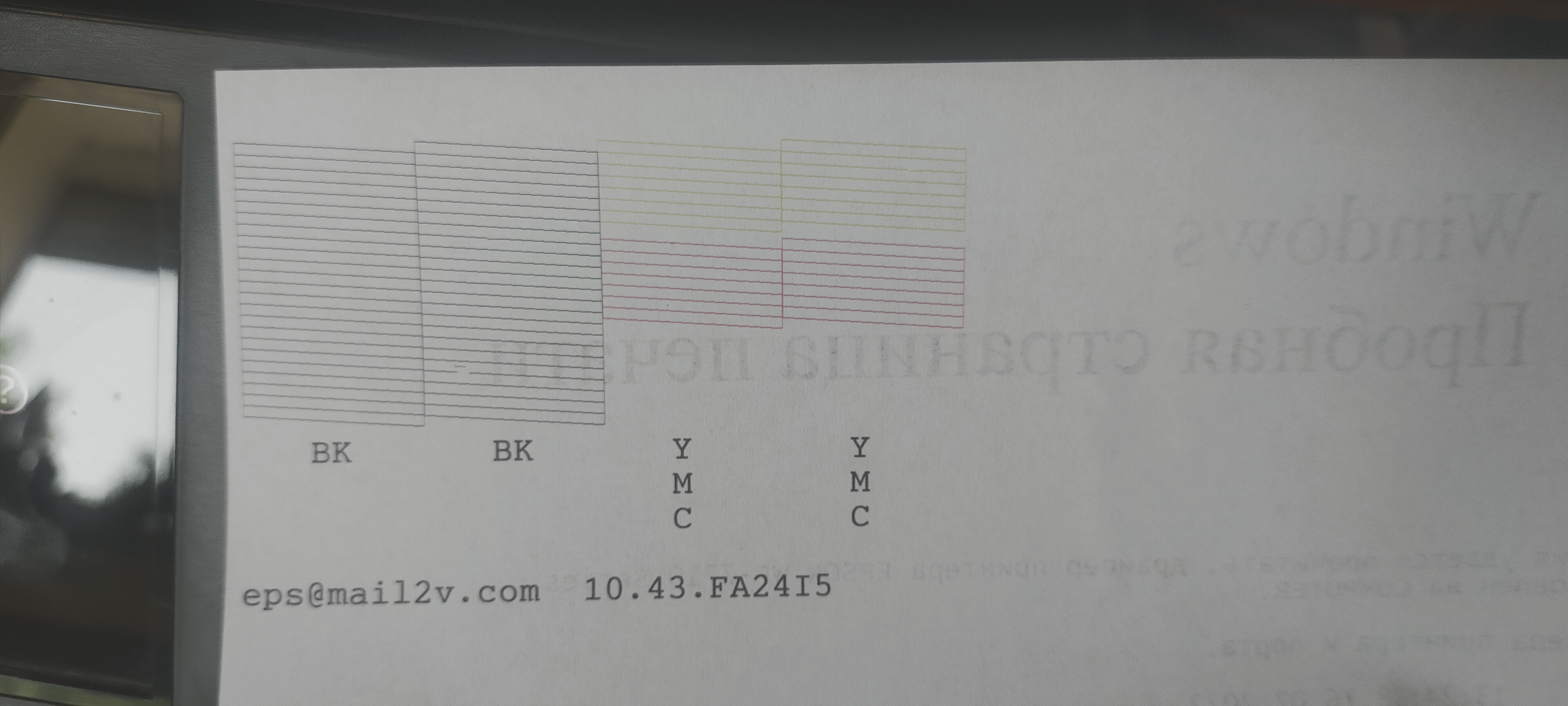

Принтер месяц как лишился гарантии. Полностью пропал синий.
Пробовал прочистку несколько раз. Прокачивал шприцом синий, опять прочистку несколько раз. Безуспешно.
Подкладывал салфетку на парковку - синего нет.
Кто сталкивался?
epson WF-7710 полностью пропал синий

Epson WF-7710.
СНПЧ обычное, без названия, на уровне 100мм, слива нет, безчиповая прошивка.
Чернила inksystem.
Бумага обычная, А4, А3, иногда фото бумага - только какое это отношение имеет к пропаже цвета понять не могу...
Монитор принтера и драйвер ни чего не сообщает, работает будто все нормально.
Цвет пропал после простоя 10 часов -то есть ночь, принтер выключался стандартно.
Для устранения включал стандартую прочистку, и шприцем подсасывал краску, думал воздух попал, несколько раз.
Чернила inksystem.

Короче вывел на печать синий квадрат, и цвет сразу появился,в полном объёме судя по тесту... Банки расположены вроде на уровне ПГ, или может чуть выше. Завтра посмотрю
