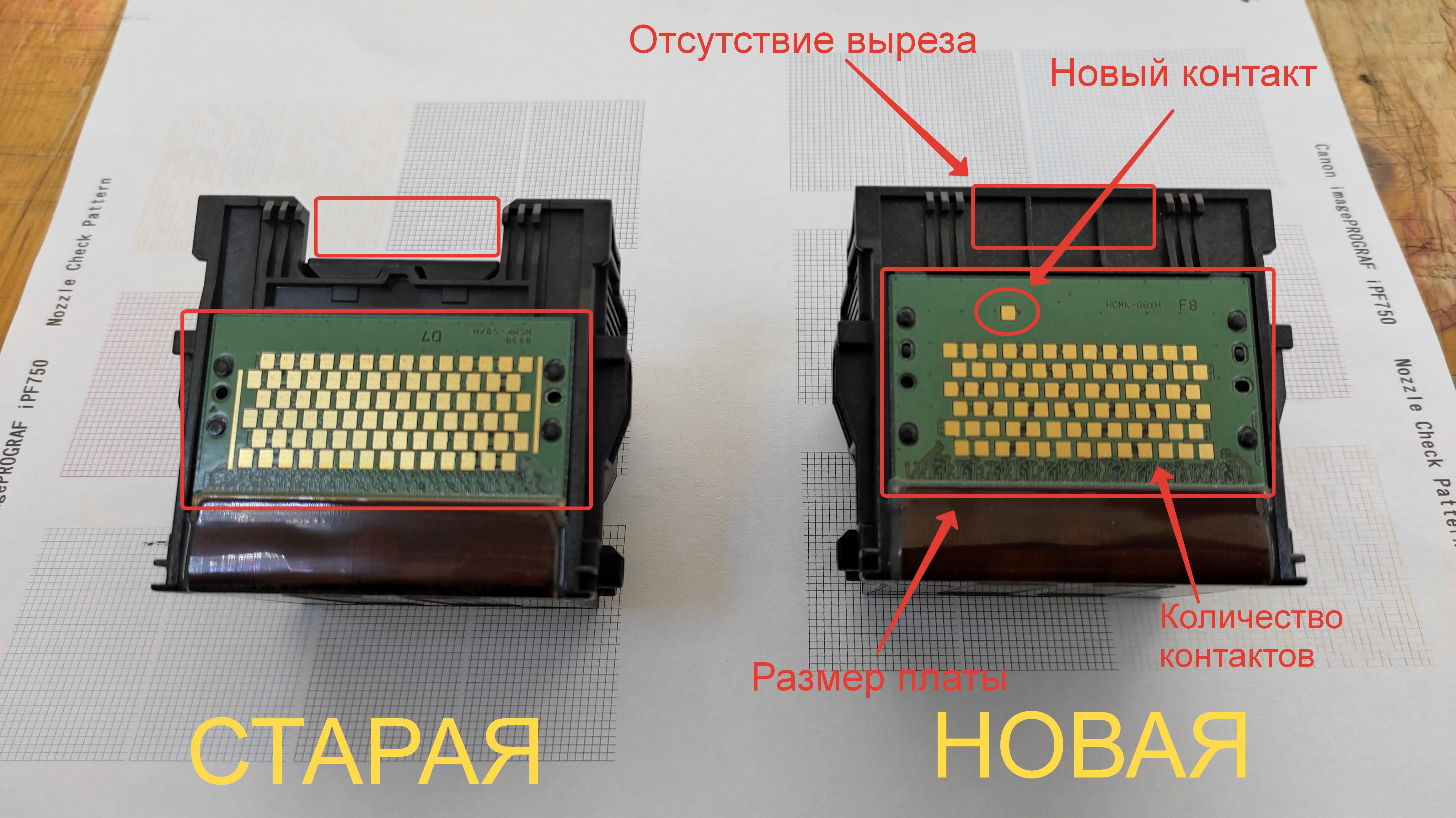

Комрады, прошу помощи в решении проблемы. Имеется принтер Canon iPF-750, соответственно голова PF-04 отработала свой срок, как обычно выскочило сообщение о прочистке головки либо ее замене. Соответственно приобретена заранее НОВАЯ ОРИГИНАЛЬНАЯ голова на Ebay в ноябре месяце, до всем известных событий. Приобреталась такая голова уже в 3 раз и предыдущие разы все было отлично и работало и печатало. Распаковал вчера я эту новую голову и увидел, что форма и плата немного отличаются от старой. Поставил ее в принтер, а он ее не принимает, пишет "замените ПГ", подозреваю что он ее тупо не "видит" из за разного расположения контактов. Голова в оригинальной коробке PF-04 продавалась, запечатанная в термостатический вакуумный пакет. Фотки прилагаю. Может кто сталкивался с таким, что делать, как быть? Продавец предложил вернуть обратно, но как сейчас вернешь, Ebay всё, PayPal всё, логистика с Китаем не робит, кроме Али :(
| Сообщение #2 Отправлено 06 июля 2022 - 15:05
Привет. Так или иначе, все пострадали от этой ситуации... Остаётся только по коду продукта на головке узнать для какого плоттера эта голова. Ну и загнать её на Авито. Ну и пора искать нового поставщика...
