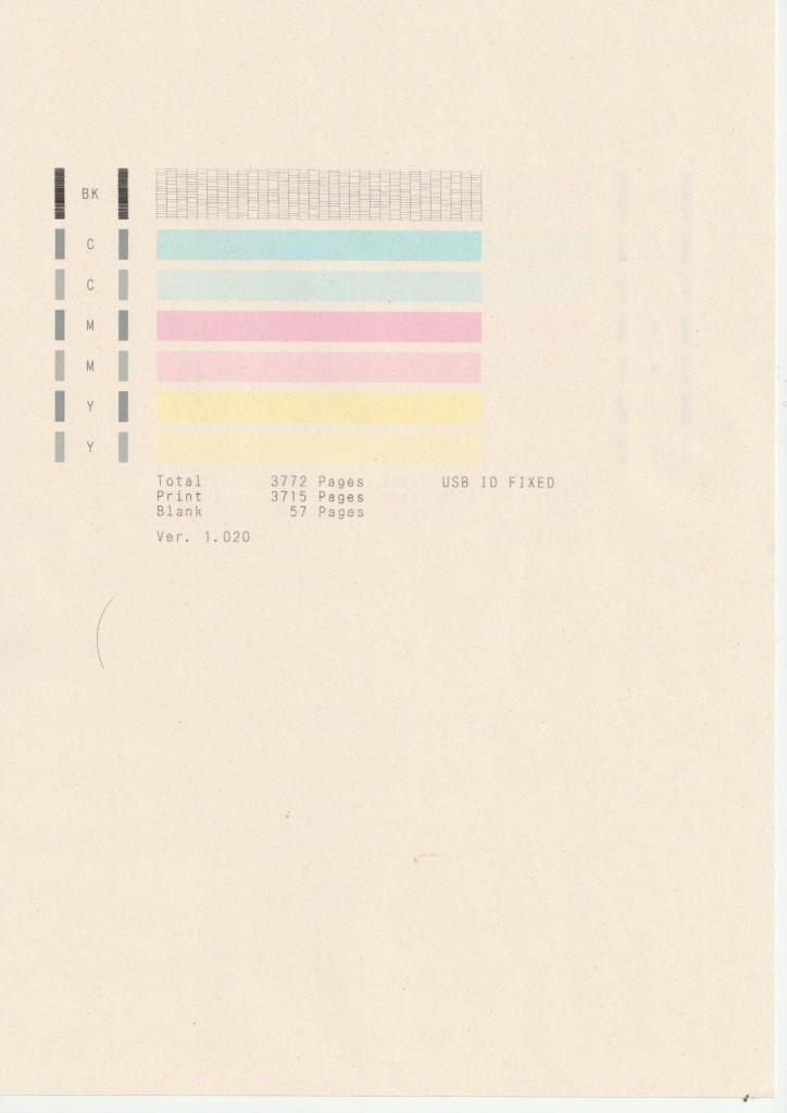

Здравствуйте, все стандартные - очистка -глубокая очистка- прочистка чернил, выравнивание печатающих головок. Результат всегда такой.

Покупайте промывочную жидкость, и замачивайте черную головку в ней, возможно шанс еще есть. После заправляете головку шприцем и ставьте обратно.
PS. Какие чернила заливаете в аппарат (конкретно интересует черные чернила).

Ani, не мучайте голову , меняйте и смените чернила, там должні біть только оригинал

Да он мне с самого начала печатает сначала бледно, потом вот так начал. Чернила сейчас InkTec, хотя и с оригинальными почти так же было, чуть чуть лучше. Фото приходится в фотошопе усиливать, без обработки вообще бледное.

Интересно, а как не ушатать? Вроде печатала бережно. Или есть какие то стандарты?

root, ниче не шифровщик. просто в такой аппрат льют всякое ... помои, вот и результат.
