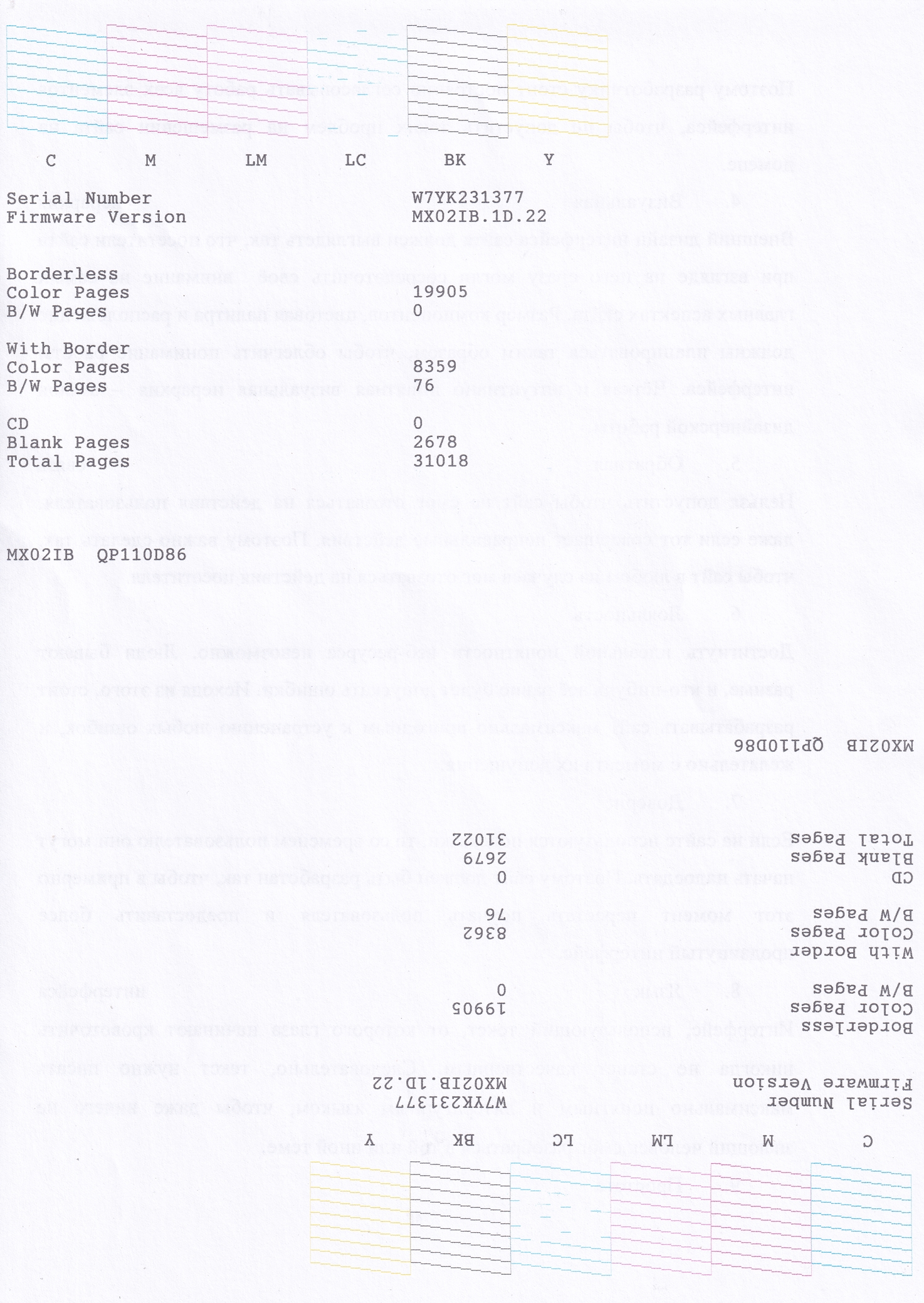

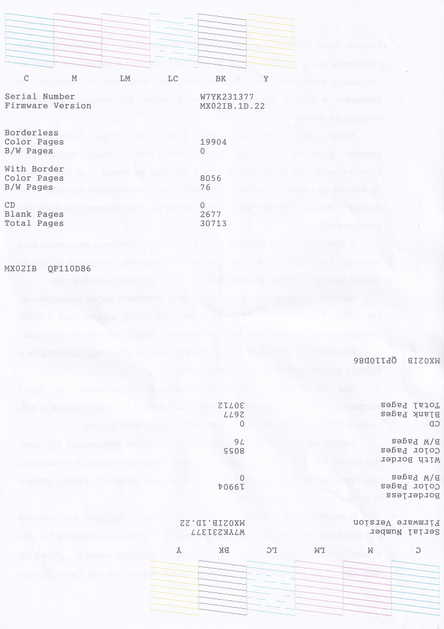

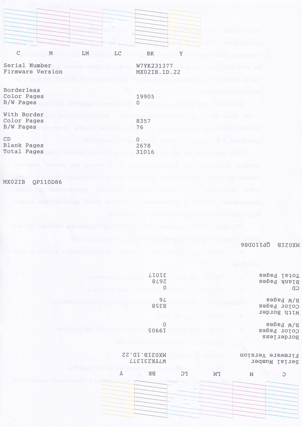

Принтер L805, 1,5-2 года, напечатано 30 000 страниц. Чернила InkTec E10, в день печатаю по 100-200 фотографий 10х15 или на обычной бумаге А4.
Несколько месяцев назад начали пропадать дюзы на голубом. Последнее время почти каждый день приходиться делать прочистки, при чем 1-2 не помогают - раз по 6-8-10 приходиться качать для восстоновлния дюз.
Второй день не могу их восстоновить, что вчера раз 20 , что сегодня... Чернил жалко.
При чем не конкретные, а после каждой прочистки разных не хватает.
Начал на форуме читать про "бутерброд", прочистки шприцом и про промывку всей системы. Сегодня хочу идти искать ММ (синим).
С чего посоветуете начать?
