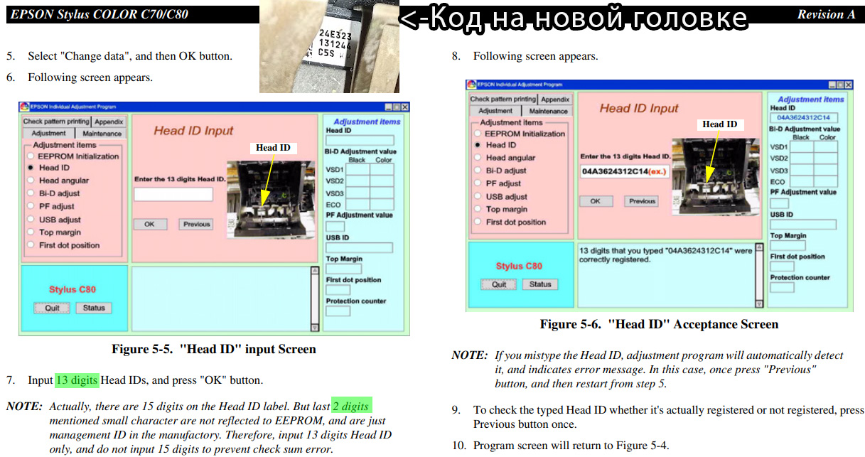

Здравствуйте. Решил восстановить принтер Epson С70 у которого сломана печатающая головка(не знаю что с ней, но промывания не помогли) и который лет 8 не использовался. Когда-то давно была куплена на алике новая голова на замену. В сервис мануале написано, что нужно ввести 13 цифр для обновления напряжений, но на головке указано 15 символов и два дополнительных, которые мануал требует не вводить.
Подскажите, как быть в этом случае? Прошивать не пробовал пока.
PS На старой печатающей головке почти все стерлось, но количество символов явно было меньшим (13 + 2)
