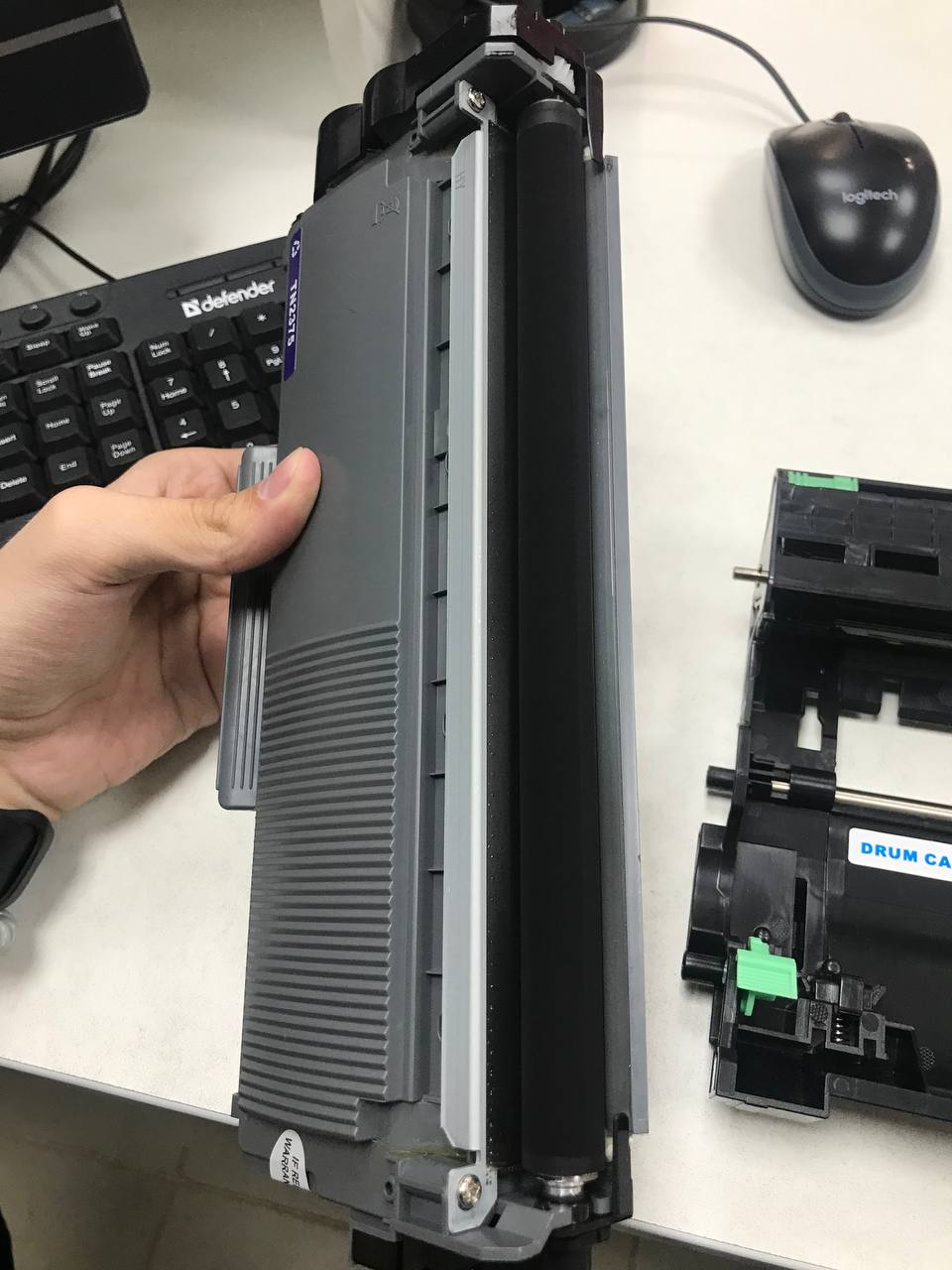

legatus, тонер какой засыпается? По характеру отпечатка и повторам, проблема в дозировке тонер картриджа, причин может несколько: тонер или грязная дозировка. Фото самого картриджа со стороны магнитного вала мона?
