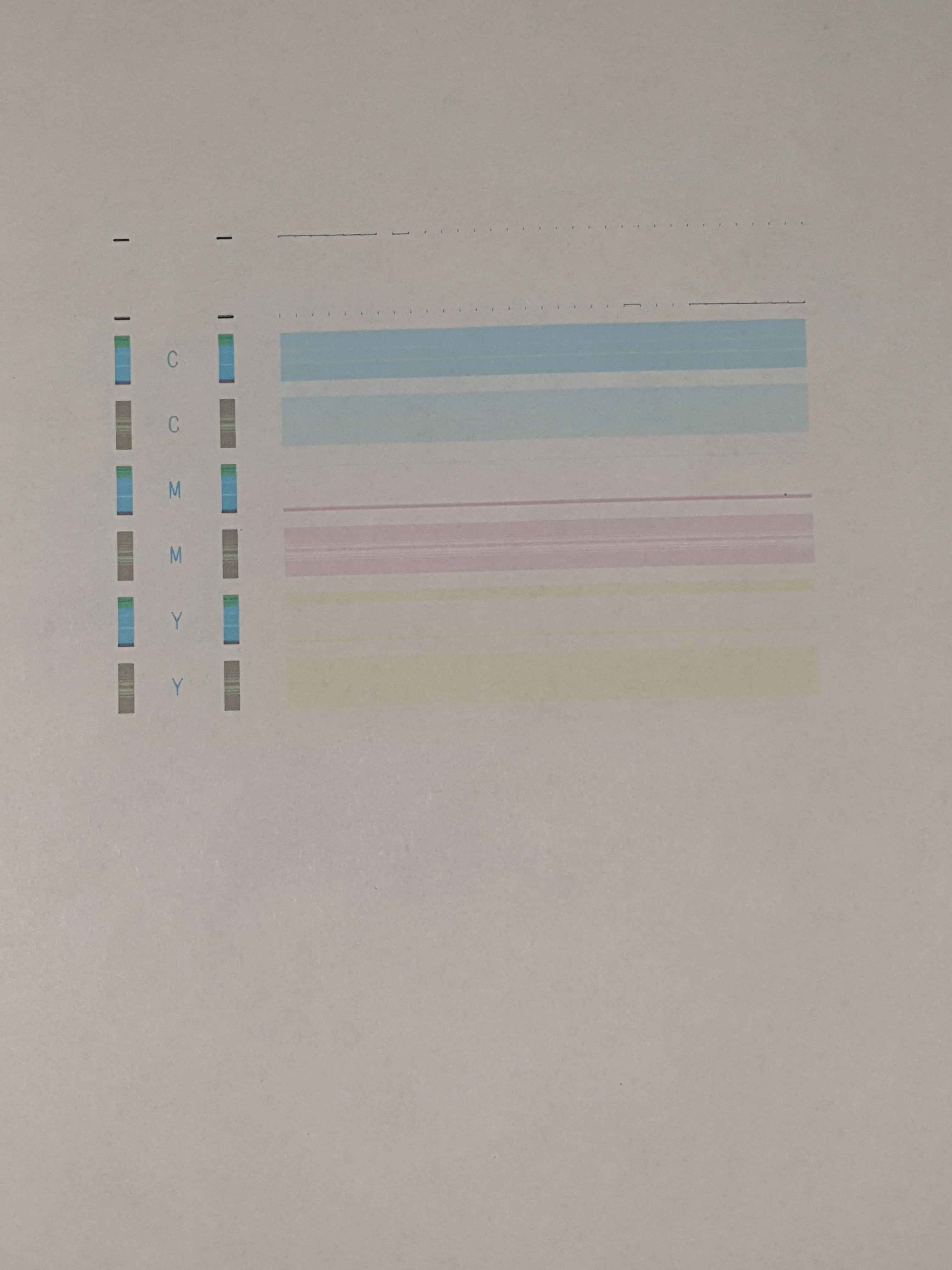

Добрый день коллеги! С кэнонами встречаюсь крайне редко, специфику не знаю, поэтому прошу помочь советом...
Дано: Canon G2400, чернила ориг, пробег 16к
У меня появился с причиной: плохо печатает. Заблокирован сервисный режим.
Что сделано:
Перепайка чипов, разблокирован сервисный режим.
По голове стандартно: сначала бутер, потом отмачивание, потом чистка промывкой под давлением. Как мочился на салфетку идеально, так и мочится. Голов а принудительно залита, при прочистках в памперс гадит. Чернила пробовал менять на универсальные(ту часть, что в голове).
Картинка не меняется вообще. От слова совсем.
Прошу диф диагноз: головы под замену или я чего не доделал?
Заранее спасибо!
  • Прикрепленное изображение: 20220417_160818.jpg
|    Сообщение #2 Отправлено 18 апреля 2022 - 05:02   Azelus
Да, замена.
