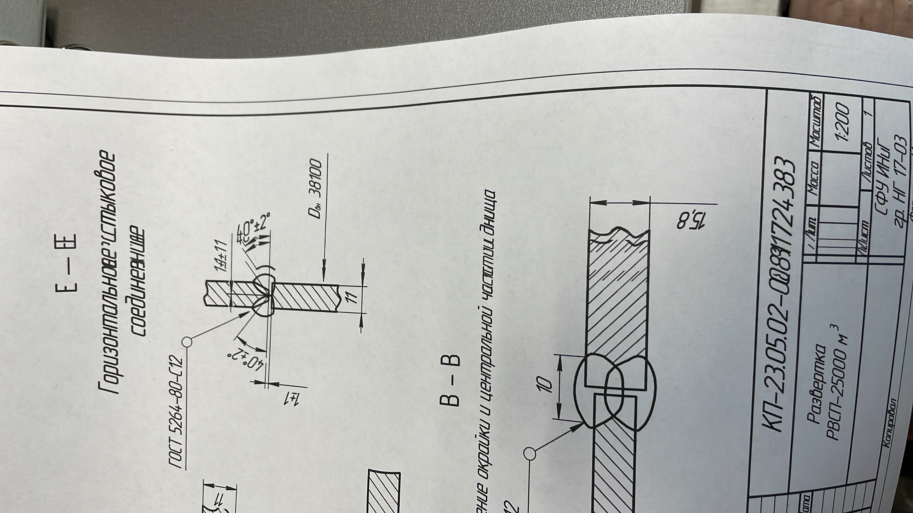

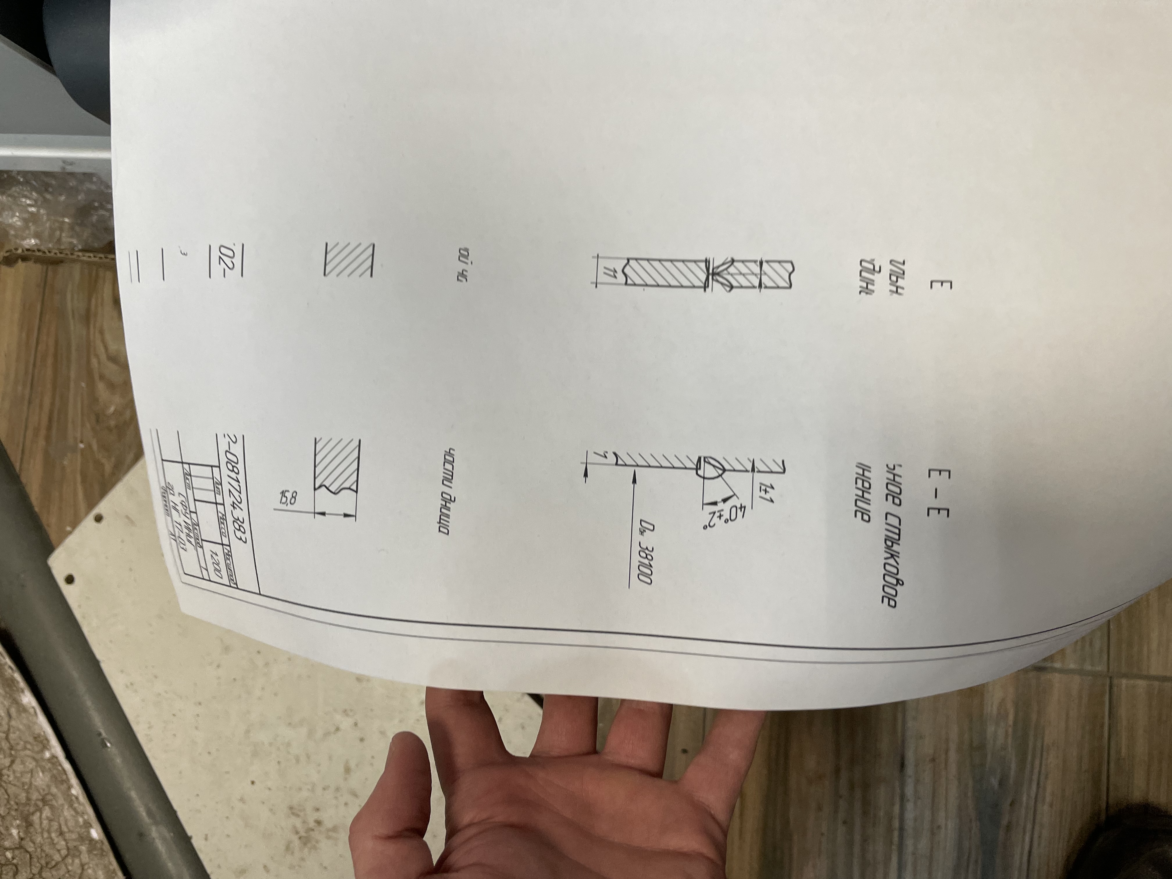

Добрый день всем знатокам. Кто подскажет с каким мотором проблема? Или не в моторе дело вовсе. В общем при печати такой звук как будто проскакивает бумага. И он пропускает часть печати. Иногда накладывает.
Фото приложил

Ремни смотрите для начала.

Диск энкондера смотрите , Слева под крышкой стоит.
