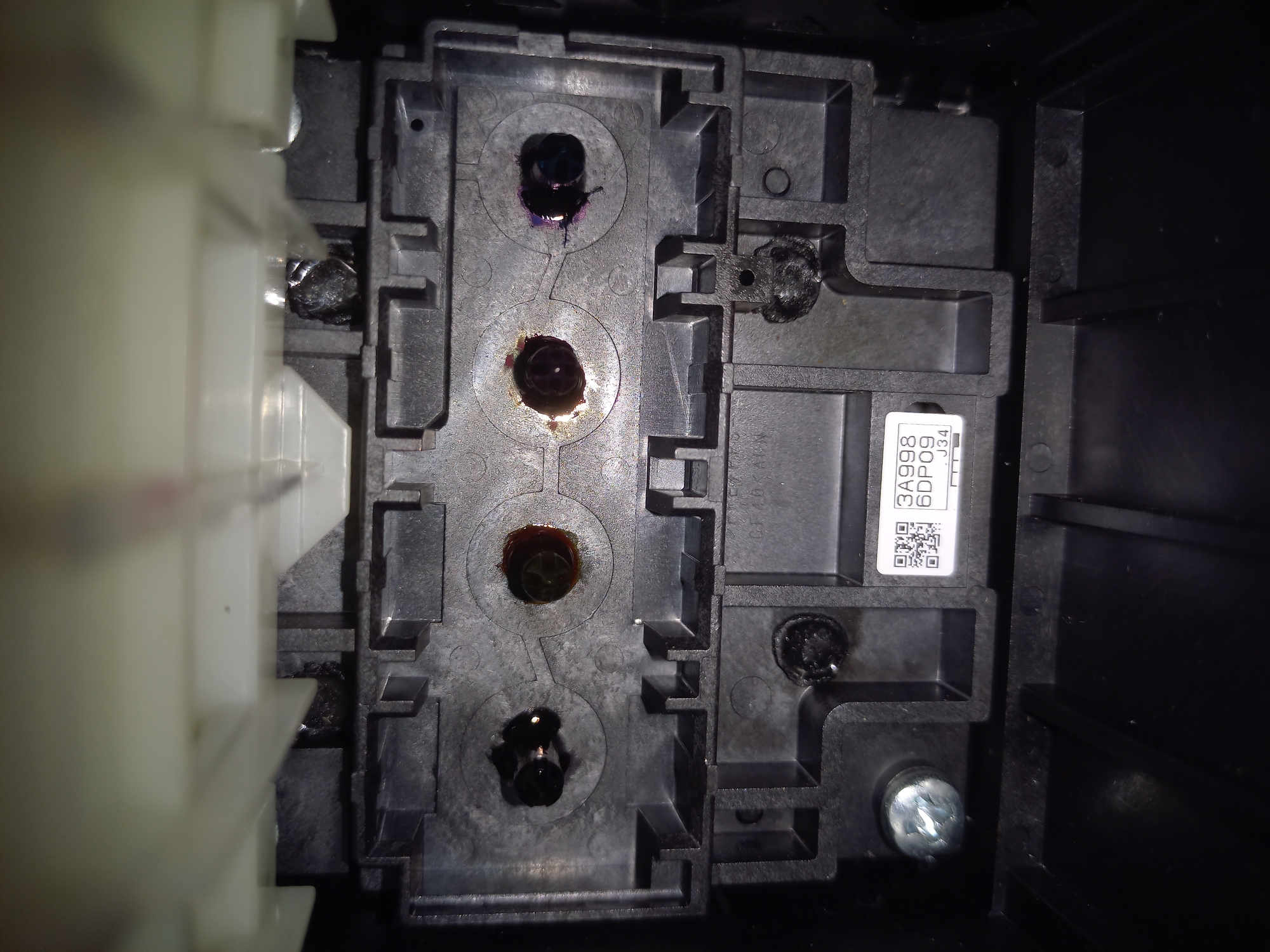

не приписывваается ПГ для EPSONA L355
3A9986DPO9 пищит 9 не праильно вводи по всякому не прописывается : Head ID contains invalid character at the position: 9
Correct characters must be from this set of values: 0

Вместо О надо вводить ноль
