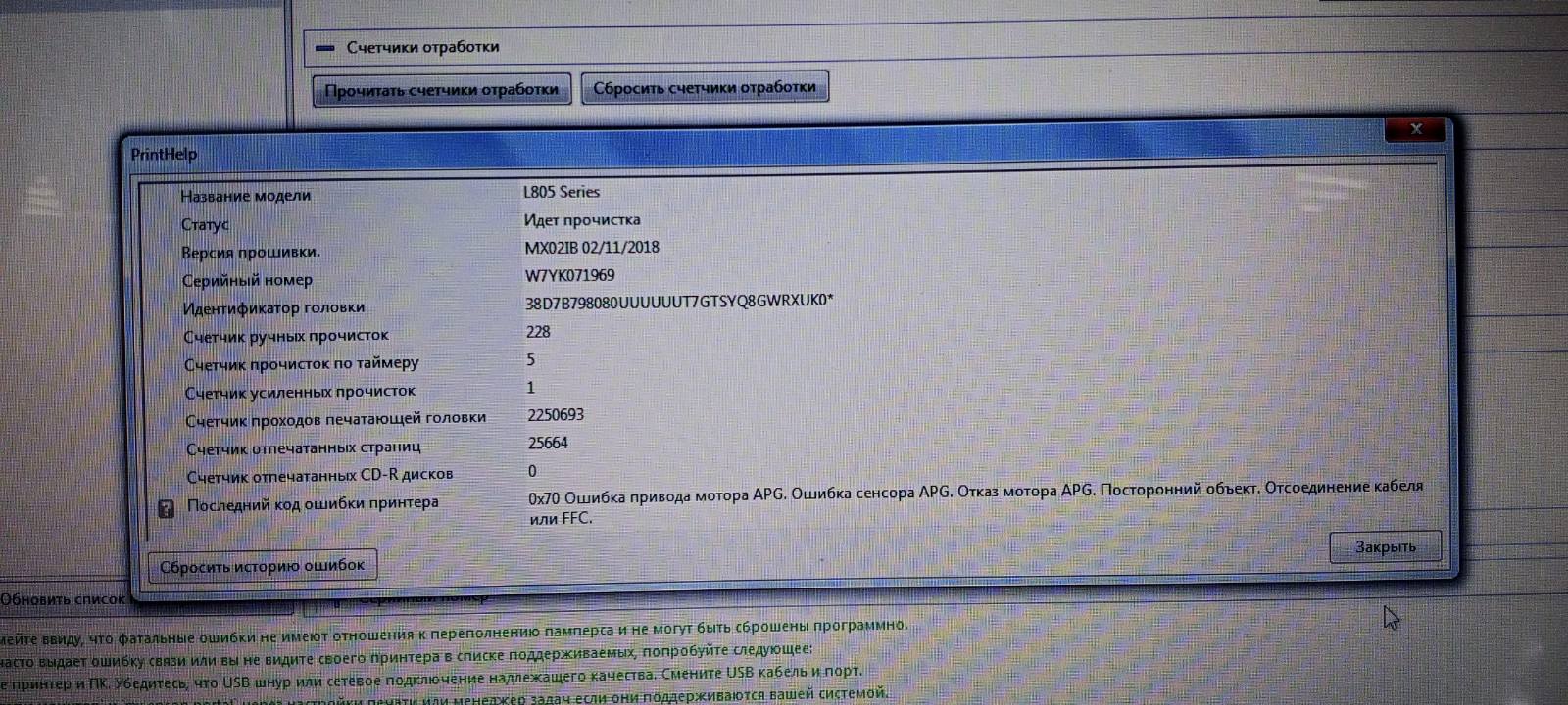

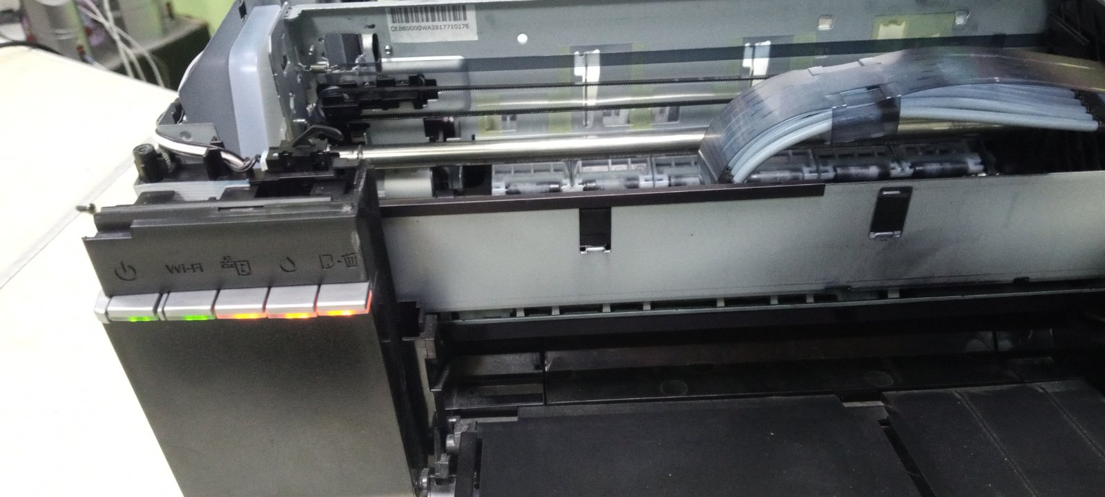

Всем привет! Принтер л805 брал по нескольку листов бумаги... нашел видео по ремонту...нижний ролик с пружинкой оказался на конце оказался поломан... согласно видео, следующи виток согнул и поставил в паз.... Теперь: фото бумагу берет как надо... а обычные листы в режиме простой лист уходит в фатальную ошибку... с миганием трех кнопок... в обычном режиме для печати фото бумаги печатает все ок! я так понимаю обычную бумагу он берет быстрее вот в этом и ошибка, туже бумагу ставишь как печать на фото все печатает без проблем..... Помогите решить эту проблему,спасибо за дельные советы...
