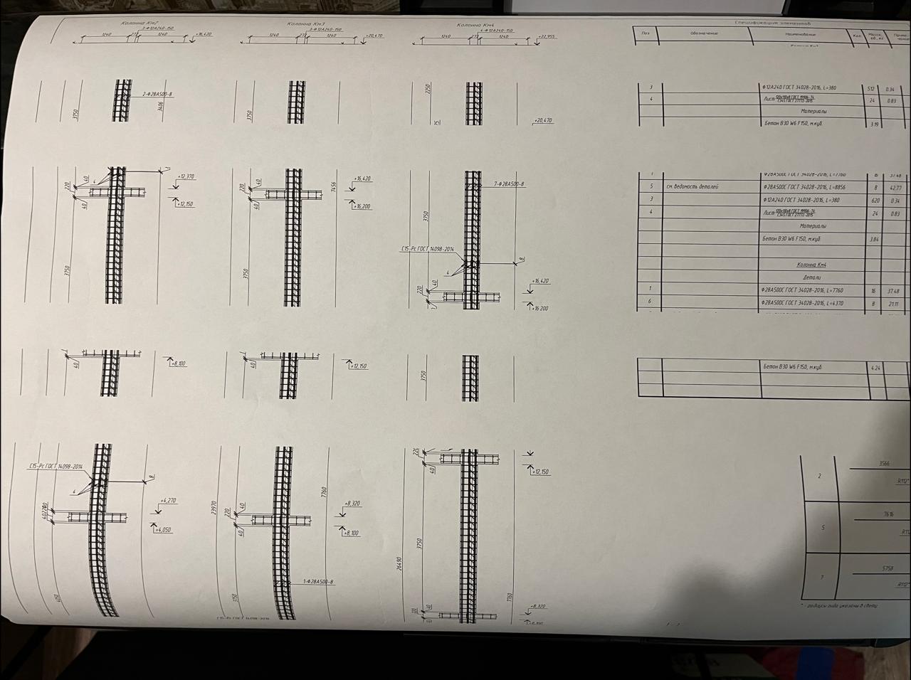

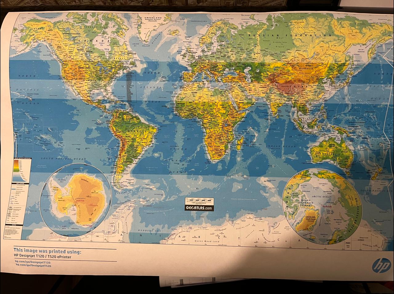

Плоттер HP DesignJet T520 36" при печати выдает такую картину.
Прикрепленное изображение: WhatsApp Image 2022-01-31 at 15.01.48.jpeg
Прикрепленное изображение: WhatsApp Image 2022-01-31 at 15.01.51.jpeg
Судя по картинке при быстрой печати не пропечатывает совсем (см ч/б чертеж), а при качественной печати в несколько проходов пропускает некоторые проходы и получается бледный цвет (см карту).
Выравнивание ПГ не проходит.
Грешу пока на шлейф каретки, но впустую тратиться и менять его нет особого желания. Уже куплена новая голова с ней та же проблема.
Может кто сталкивался с подобным, подскажите куда копать.
|    Сообщение #2 Отправлено 05 февраля 2022 - 09:34   9999
Просмотр сообщенияCorben5e сказал:
Значит какая-то ПГ с дефектом.
|    Сообщение #3 Отправлено 05 февраля 2022 - 11:19   Corben5e
И новую голову ставил и с других плоттеров, та же самая картина, только на других плоттерах они хорошо работают
|    Сообщение #4 Отправлено 06 февраля 2022 - 15:32   __Радик__
Что-то с мозгами. Попробуйте плату перекинуть, шлейф.
Если бы было завоздушнивание, то он бы прекратил печать, а тут дальше печатает
|    Сообщение #5 Отправлено 06 февраля 2022 - 15:46   Roman HP
Шлейф не причем! Инициализацию проходит, Тест Дюз для начала сделайте.
