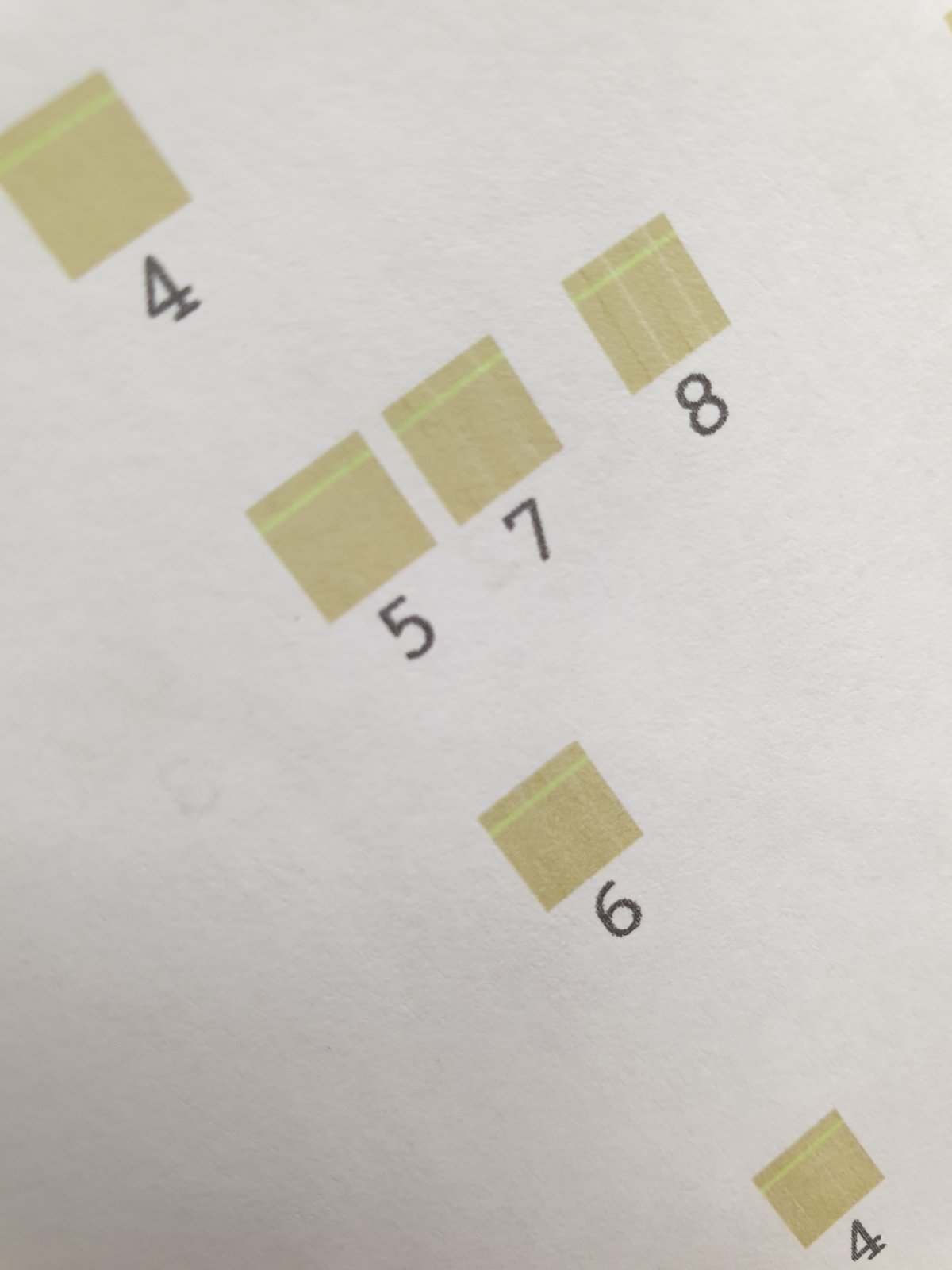

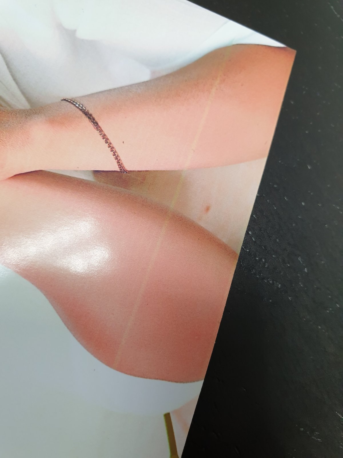

Здравствуйте.
Что это может быть и как избавиться?
Спасибо!
PX830FWD - зеленая полоска в нижней части фото и на тестах

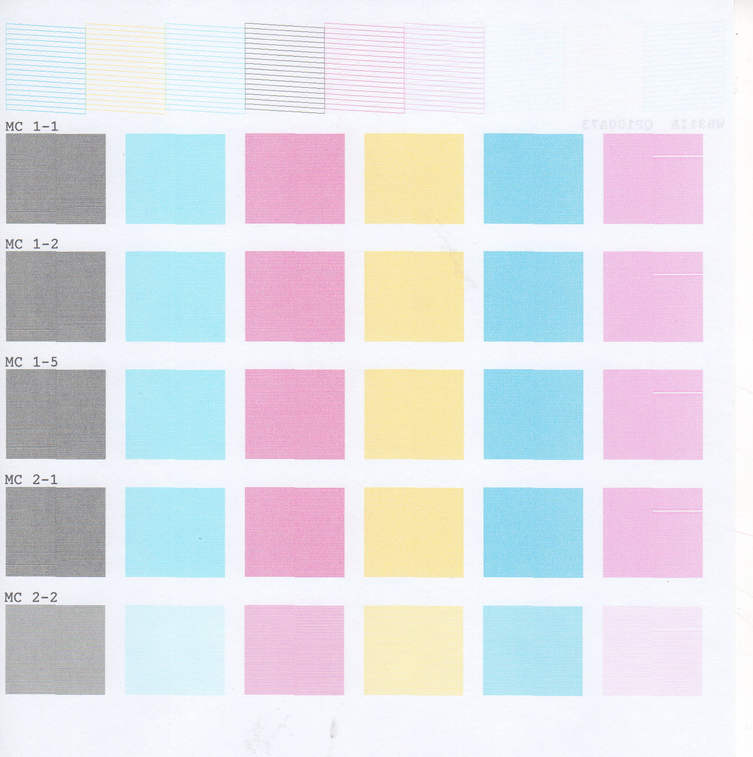

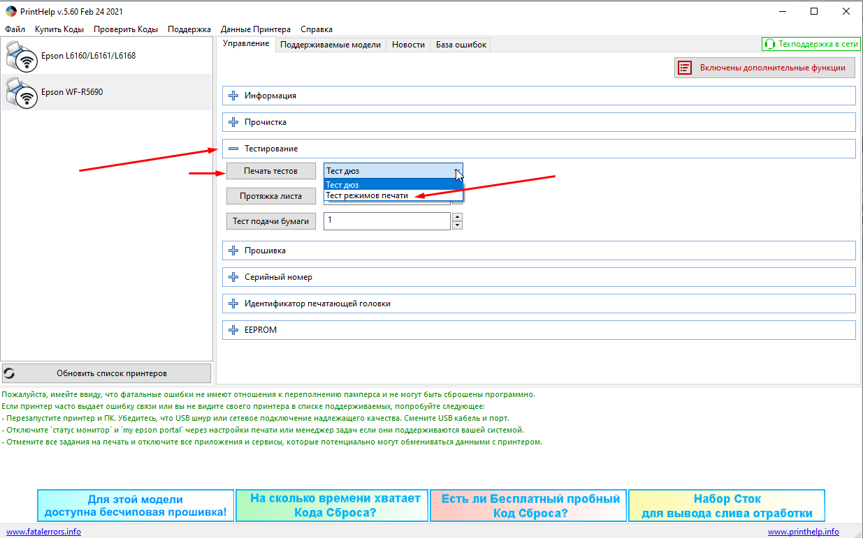

Скинь Тест режимов печати, вот и посмотрим где косяк, какая дюза не работает.

9999, я до этого по обычному тесту смотрел, об этом и не знал, но теперь знаю.
| Сообщение #11 Отправлено 25 января 2022 - 12:13
Так у вас и на обычном тесте одна дюза отсутствует.
