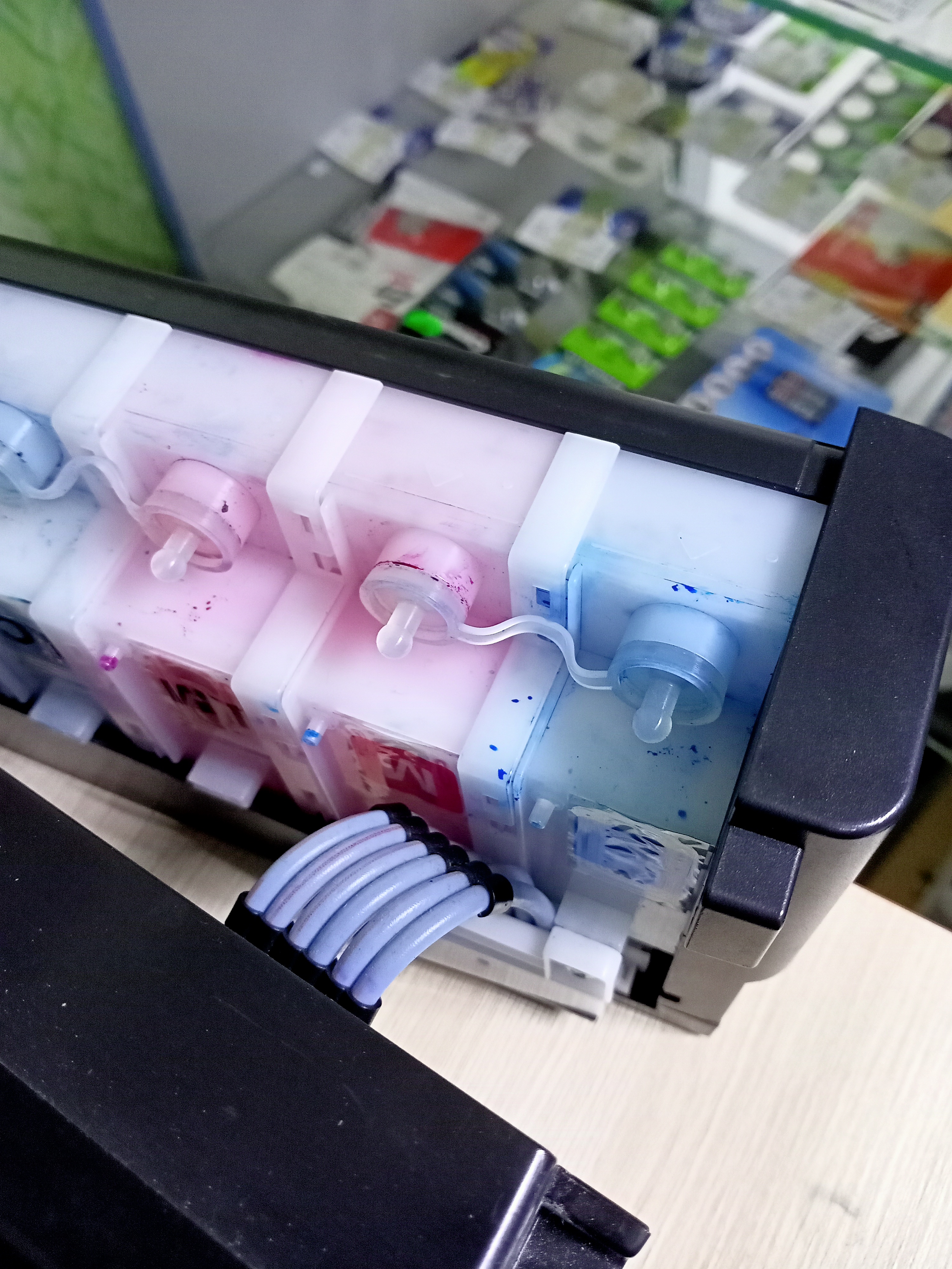

Здравствуйте. L800 старенький, с недавнего времени начали пропадать синие дюзы, сразу все или почти все.
В контейнерах для чернил отверстие для воздуха маленькое засорилось, разобрал, пытался промыть, но все равно воздух идёт тяжело, по сравнению с другими цветами.
Вопрос, если проколоть пленку под ним там где указан цвет чернил, это повлияет на что то? Для чего там такие хитрые лабиринты?
L800 контейнеры для чернил
| Сообщение #2 Отправлено 22 января 2022 - 10:38
viking1001, это воздушный фильтр, я его просто срезаю.
