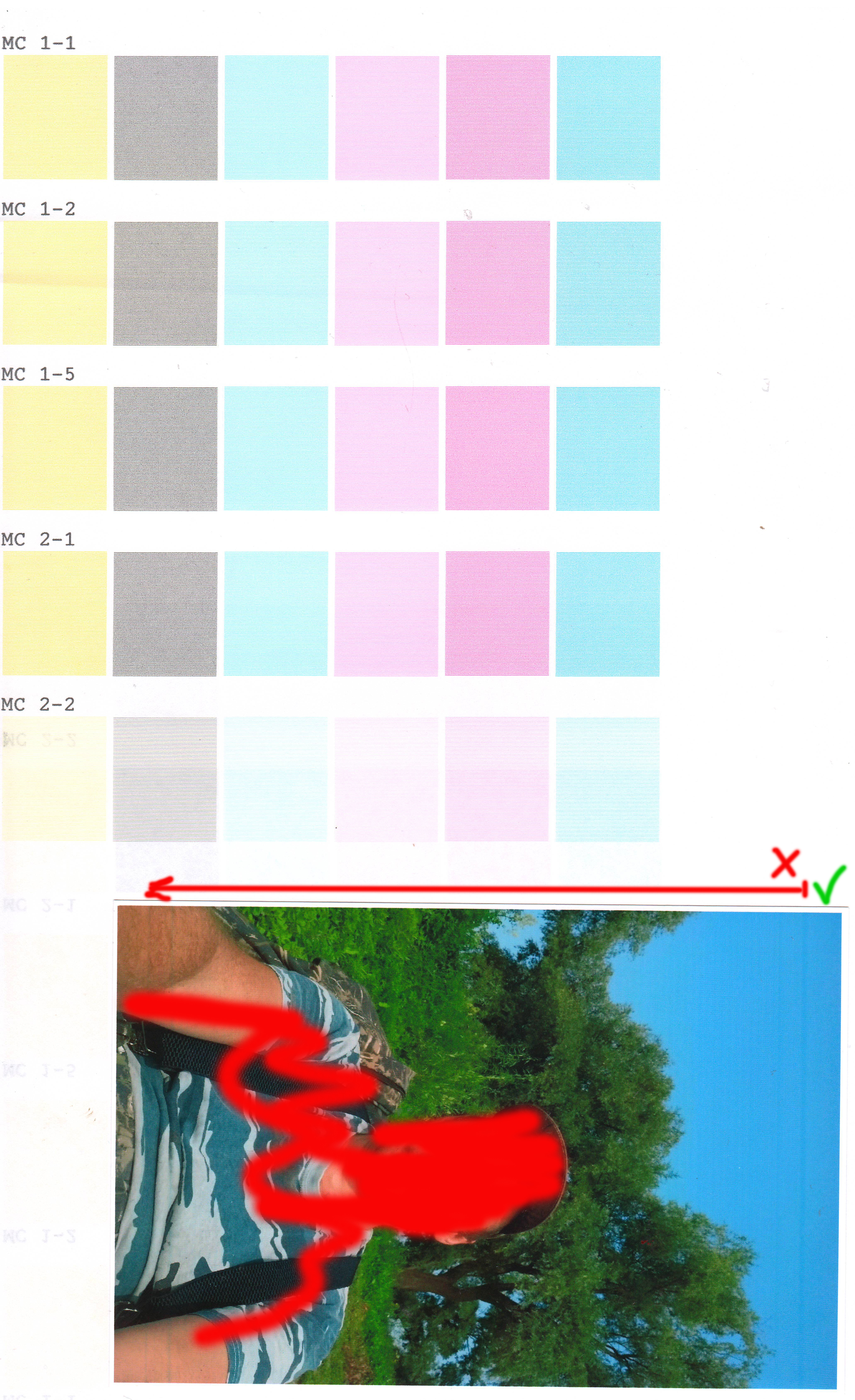

Сперва печатает примерно сантиметр-два нормально, потом начинают полосы. Режимы не помогают.
Тест отличный.
Использую год. Заправляю изначально Хамелеон.
Уже головку чистил, энкодерную ленту протирал, делал калибровку. Ничего не помогает.
Пробки вынимал-вставлял (сейчас открыты все, кроме черного и желтого).
Сейчас вот СНПЧ поднял на сантиметр выше. Буду пробовать
И еще такой момент. Вынимал картриджи. Когда лежали на салфетке, то со светло-синего подтекали чернила. С остальных не было подтеканий.
Вот пример
EPSON L805 полосит всегда в одном месте

Полосы победил. Была тоненькая волосинка на круглом энкодере.
НО ТЕПЕРЬ СТАЛ МУТНО ПЕЧАТАТЬ, как будто смазано изображение. Особенно видно по черным вертикальным полоскам.
Как скинуть калибровку? Потому что перекалибровка не помогает.
Она сохраняется в самом принтере или в настройках компьютера?

При распечатке калибровке в наборах №2, 3 и 5 нет ни одного квадратика без полосок. Почему так?
Тест дюз печать режимов отличные.
