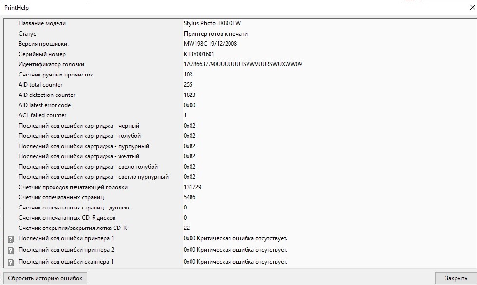

После доливки чернил в ПЗК выскочила ошибка 0х59. Поправил заклинившую рамку, ошибку сбросил, больше ошибок нет. Теперь включается, рабочий экран, в меню "уровни чернил" всегда "запуск подождите", в "проверка дюз" - "Зад. на печать добавлен в очередь. Подождите". Тест механизма в сервисе проходит.
| Сообщение #3 Отправлено 17 января 2022 - 18:46
Сейчас ошибок нет. После сброса Print Helpom ошибки больше не появляются. Включается с обычными звуками: вертит валами, прокачивает голову. На экране обычные кнопки, только при нажатие например кнопки Факс - Запуск... Подождите. И все. Такое впечатление, что он занят печатью.
Прошивка 2008 года. В PrintHelp есть следующая. Если обновить прошивку не увидит ПЗК?
| Сообщение #4 Отправлено 18 января 2022 - 18:12
Если с ПЗК все нормально - то будут работать. Раньше жалоб не было.
