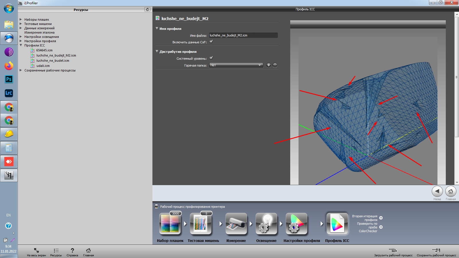

Приобрел спектрофотометр Colormunki Photo.
Пытаюсь откалибровать принтера. Использую сторонний софт калибровки ArgyII и его интерфейс MasterMunki GUI.
Мишени создаются в профайлере.
Вообщем, как бы я не пытался с первого захода создать идеально ровный профиль не получаются. Спектрофотометр местами промахивается и неправильно берет оттенки цветов, в результате чего на графике уже готового профиля четко видны провалы цветов.
Все осложняется тем, что сканирую я 3000 патчей и визуально рассматривать каждый ряд просто не хватает времени.
Скрин №1 - это провалы цветов в профиле ICM (видны впадины)
Скрин №2 - программа MasterMunki где нужно исправлять цвета https://printmod.ru/...580aff95561.jpg
Вопрос такой, можно как либо сравнить мишень (в программе MasterMunki левая колонка одного ряда) и уже отсканированные патчи (Правая колонка) на предмет сильных расхождений, может есть какая-то программа или какой-то метод?
Потому что в ручную рассматривать каждый патч просто нереально, когда их много((((((
Прошу помочь.
В целом , если профиль получается без таких впадин, результат профилирования устраивает.
Ну или хотя бы узнать в каких цветах именно эти провалы происходят(
