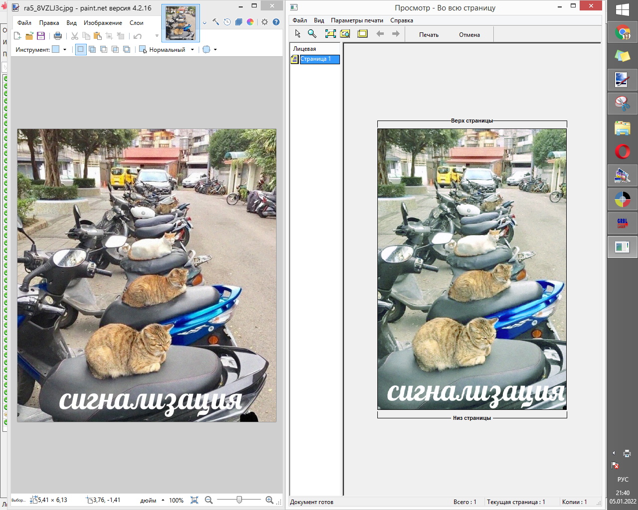

Приобрела принтер epson 132, печатал нормально, потом вдруг начал зеленить. Думала проблема в цветопрофиле, потому что тест дюз идеальный. Судя по попыткам использовать другие цветопрофили - нет. Хотя на предпросмотре есть некоторое искажение оттенков, но не такое значительное.
