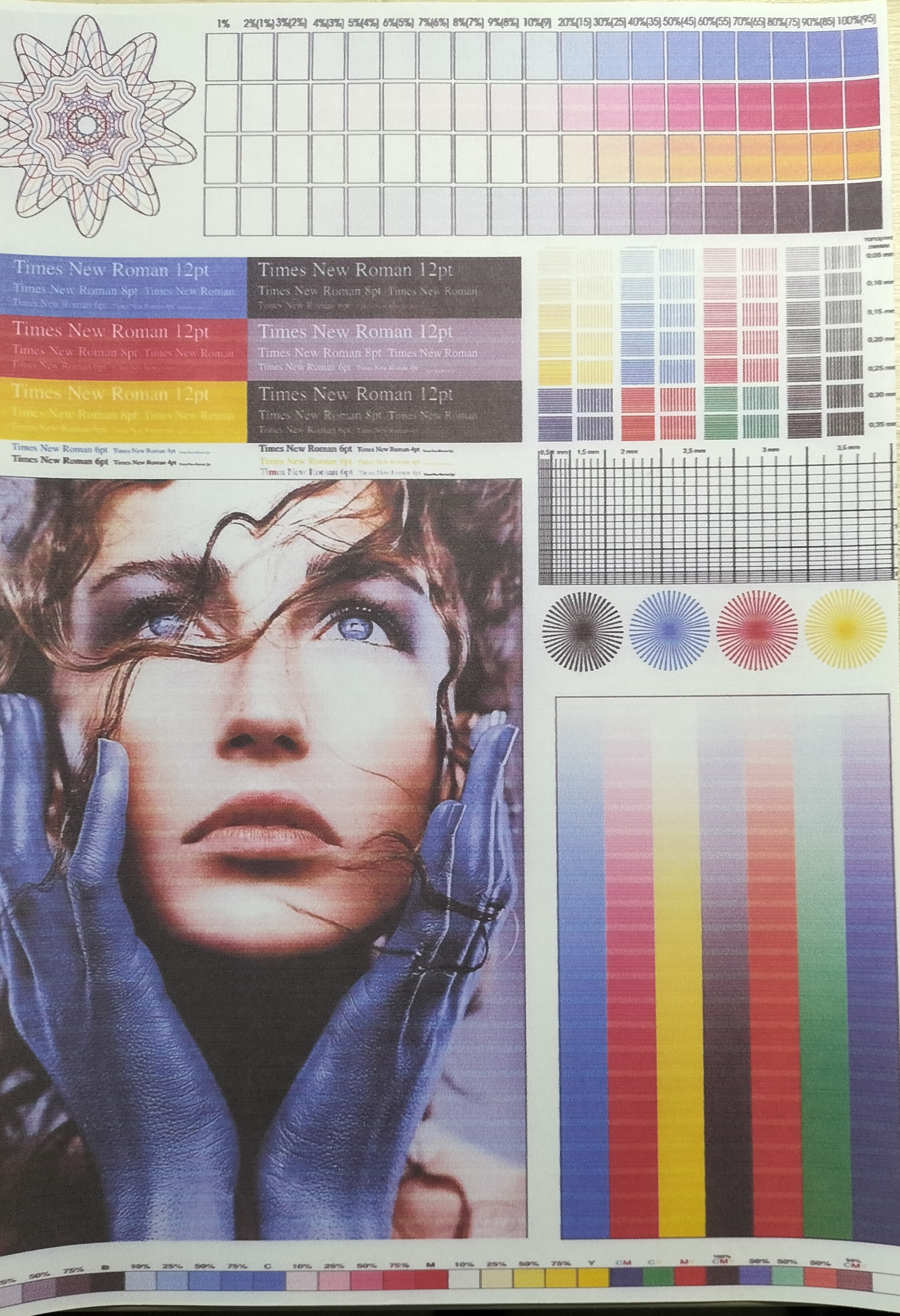

Картриджи ПЗК, чернила ОРС (по цветам и номерам чернил все ОК). Печатал отлично. Раз в три дня делалась пропечатка (фото с цветными полосками и девушка с синими руками) для того чтобы не подсыхал. За уровнем чернил следил и никогда не допускал их отсутствия или низкого уровня.
Стал полосить красный. Пробовал промывать голову "мистером мускул". Не помогало. На тесте печати полосил только красный, а теперь стало вот так. Красный стал попадать на синий и на желтый, на фото черном тоже какие-то полоски, хотя ни с синим, не с желтым ни с черным проблем не было.
В чем дело?!
ВЛОЖЕНИЯ.

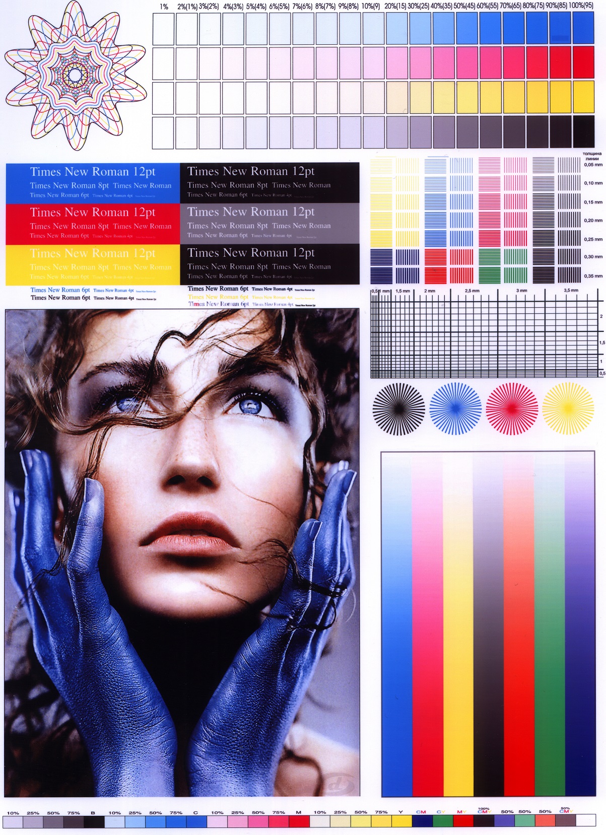

1. Оригинал фото для пропечатки.
2. Фотка для пропечатки. Видно что полосит везде...

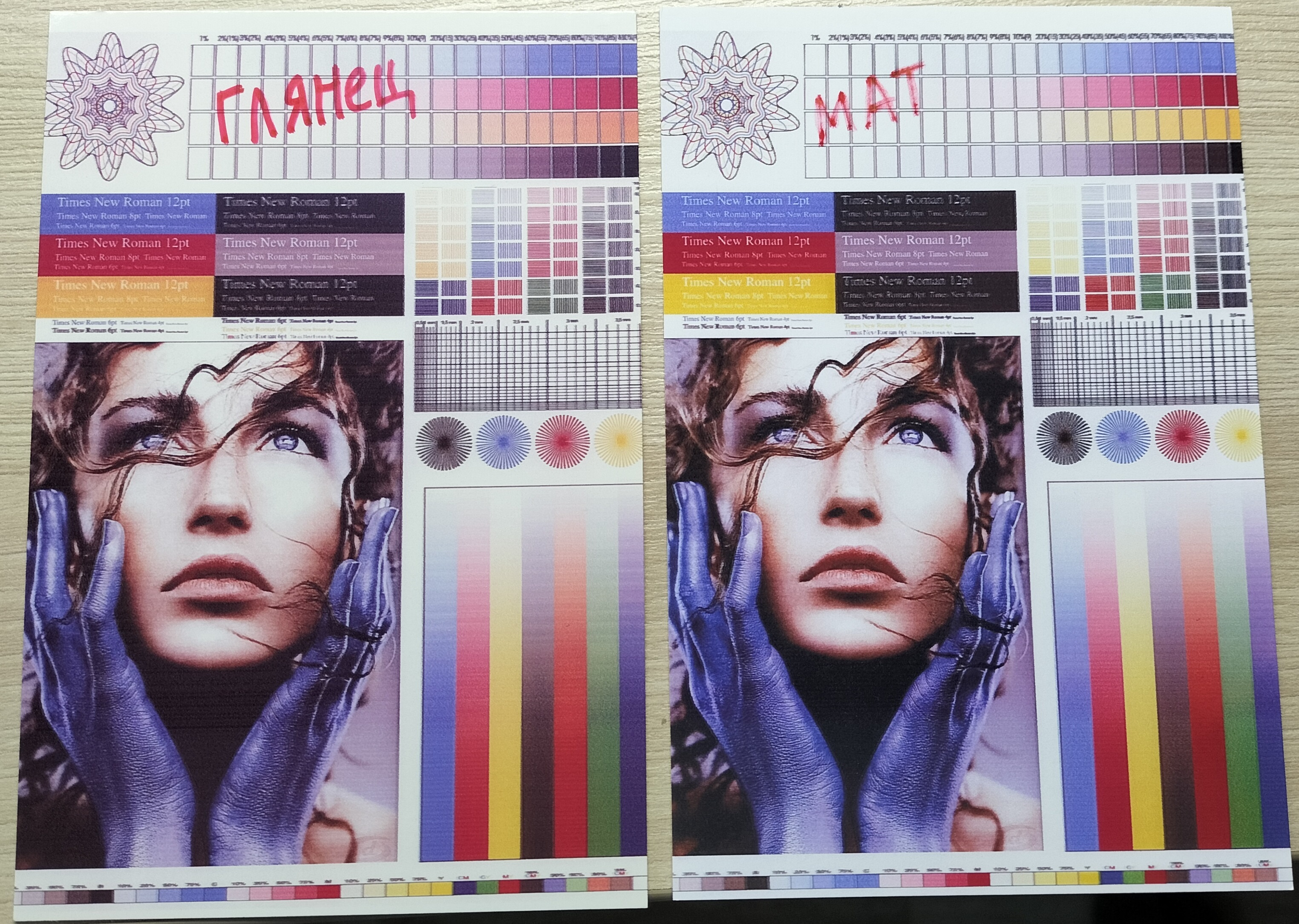

3.Две фотки 10х15. Матовая и глянец. Глазом вижу, что изображение в розовый оттенок окрашено, в отличие от оригинала (видно на красном и в общем)

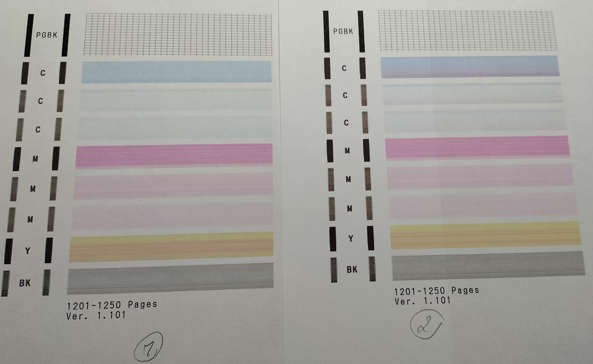

4.Тест печати. Их два (1 и 2 написано). 2-й сделан после нескольких сеансов печати фотографий и текста, для пробы.

Slava2, да изначально НЕ пигмент. Да, разбирать 7240 не хочу, т.к уже есть опыт, лучше с балкона его, как в известном ролике )))
Сегодня обнаружил, что желтый картридж стал черным, внутри, т.е чернила стали черными. Местами не путал (с черным). Тест печатает желтым, то с серым оттенком. Предполагаю, что это разрегрметизация в голове...
| Сообщение #8 Отправлено 11 января 2022 - 16:24
...или желтая чернилка подсосала от соседа. Скажем, через капу.
Долейте побольше желтого и сделайте глубокую прокачку цветных чернил...А балкон у вас высоко? Чего доброго не разобьётся, только покалечите.
