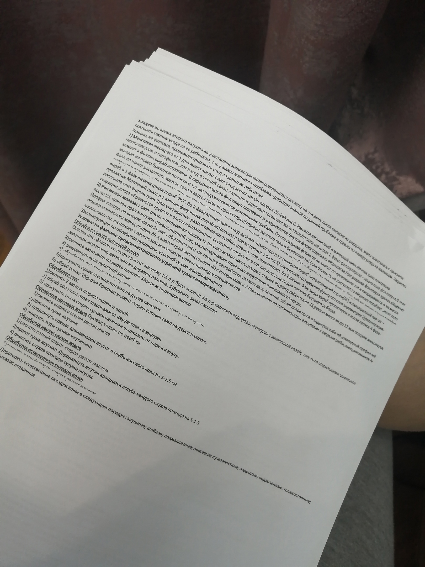

Всем ещё раз привет. Принтер Epson l355, не пропечатывает текст Ч/Б. Цветной все идеально.
Уже пробовал прочистку штатную, делал бутерброд на ночь (заливал средство для мытья окон), прокачивал чернила через штатную программу, прокачивал демпферы, чистил ролики.
Может вы подскажите куда ещё посмотреть? ... Печать стоит на среднем, на высоком качестве все хорошо.
Чернила заливал недавно от Revcol.

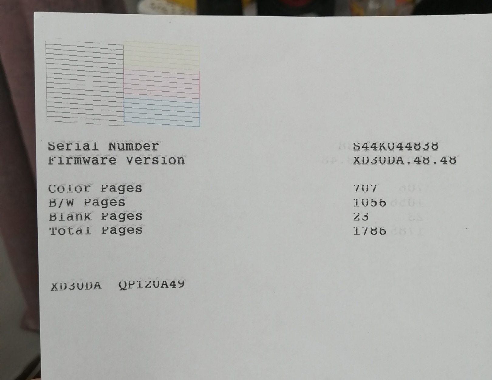

Результат теста дюз (2 фото) через программу PrintHelp тест печати цветной идеальный, а на чб квадрата пропуски.
Фото распечатанного текста (1 фото)
Бутерброд делал без подложки, просто залил из шприца и поставил на парковку (10 часов)
Epson L355 пропуски при печати ЧБ Подробнее внутри темы

| Сообщение #5 Отправлено 31 декабря 2021 - 19:49
Ну результат есть купил Cactus CS-I-CLEAN.
Есть ли смысл ещё прогонять его?
Сначала выкачивал шприцом из штуцера головки, потом загонял шприцом в штуцер головки промывку. После всех процедур, оставил жидкость и штатно прочистил пару раз головку
https://ibb.co/TBnpzHb
| Сообщение #6 Отправлено 01 января 2022 - 08:58
Heu3BecTHblu, ну вот, вот что значит нормальная жидкость. Вообще можно взять что-нибудь поагрессивнее (например MCS-100MDP k0136) и черный еще попромывать, особенно если рандомные дюзы начинают иногда работать.
