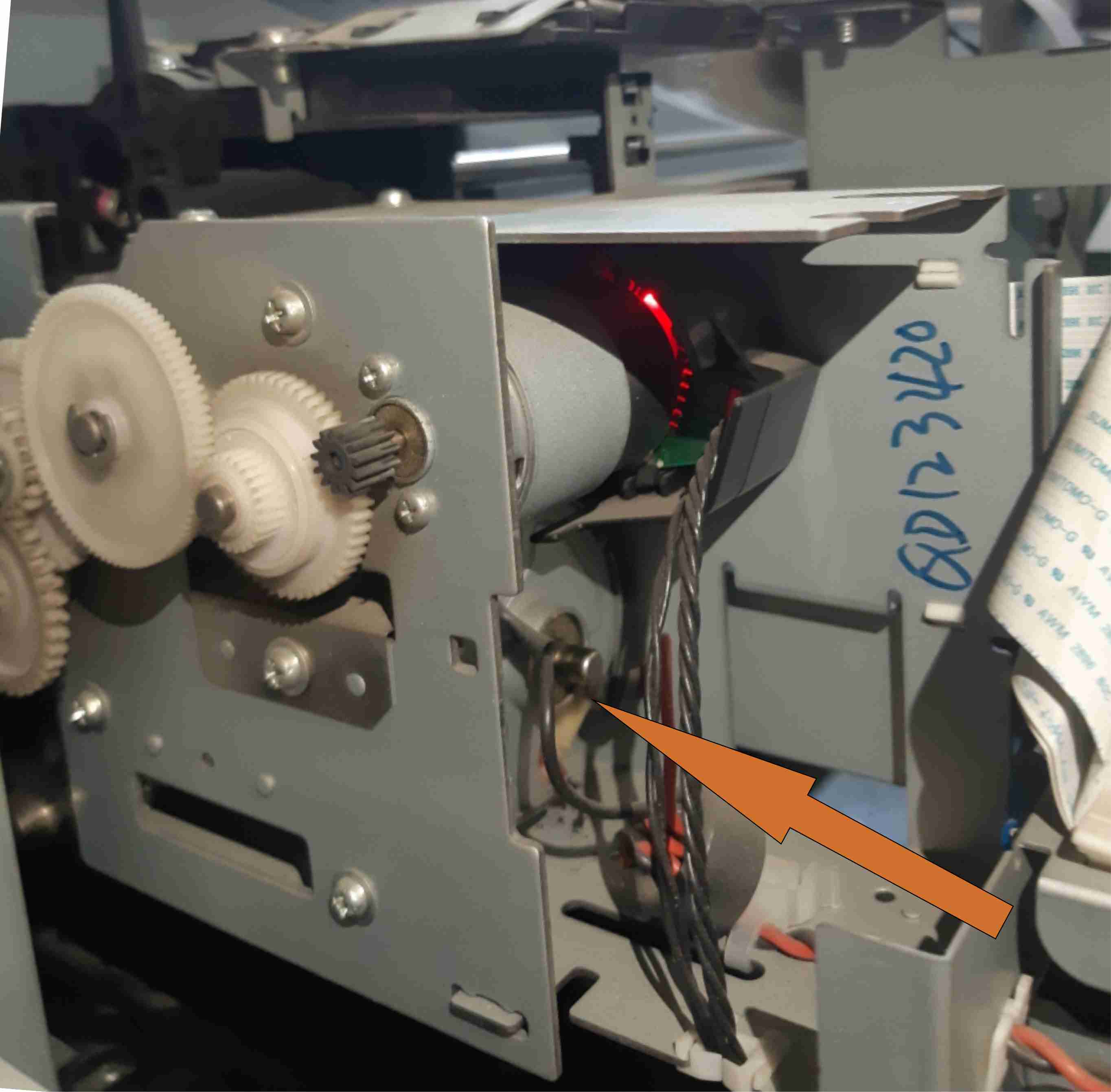

Здравствуйте, я сняла некоторые части корпуса принтера для того, чтобы понять откуда такой страшный звук..
выяснилось, что при вращении шестерни из двигателя слышны такие звуки, как-будто какие-то детали внутри него трутся др об друга...
У меня есть принтер-донор... я думала, что ...может, с него переставить мотор....?
подскажите, пожалуйста,если это реализуемо, то как мне заменить эту запчасть? Есть-ли какие-то тонкости?
Очень прошу помочь...
| Сообщение #4 Отправлено 27 декабря 2021 - 09:25
Все тонкости расписаны в сервис мануале на принтер. Модель старая, потому легко в инете ищется.
