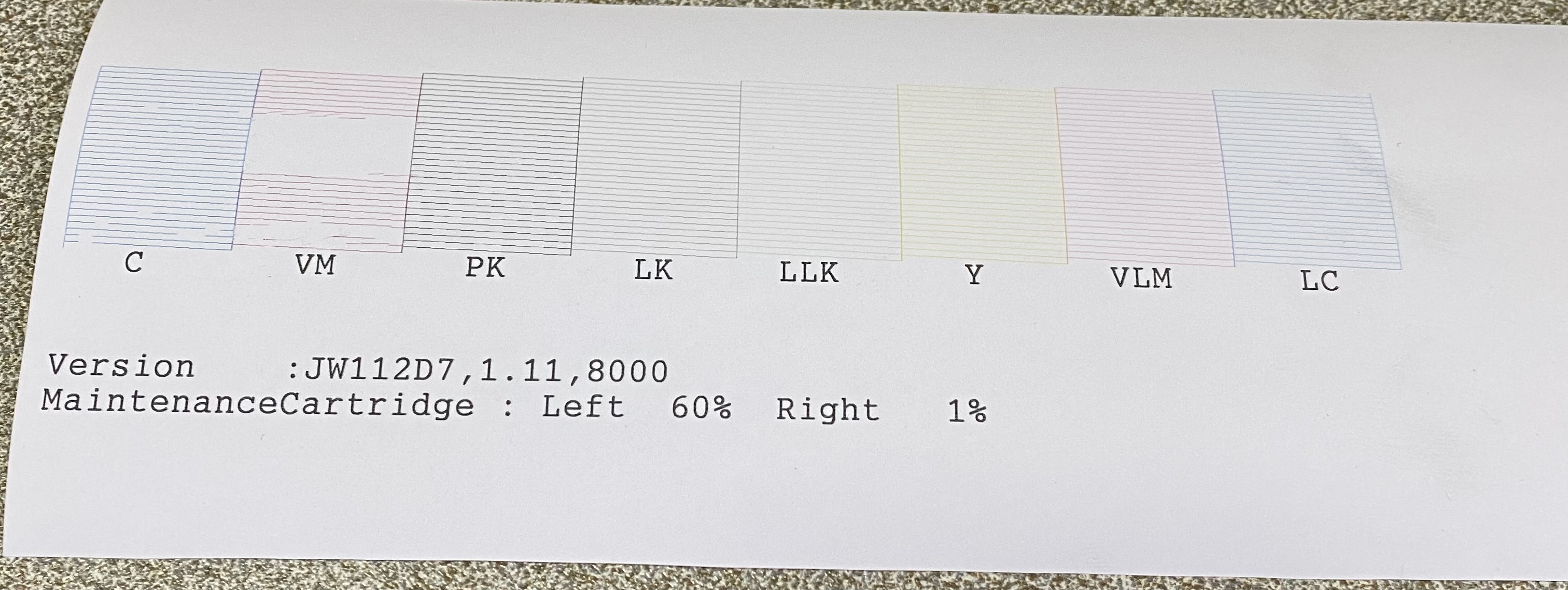

Когда шприцом VM промывали, струйки били по всей ширине головы?
| Сообщение #5 Отправлено 24 декабря 2021 - 18:02
Попробуйте вкачать шприцом чернила в нужный штуцер на голове и не делая чисток сразу прогоните тест.
| Сообщение #6 Отправлено 27 декабря 2021 - 09:20
Что то еще можно сделать
Ставить РИП, настраивать и зарабатывать на новую ПГ.
Для понимания состояния ПГ, тест дюз из оригинального драйвера Епсон в ЖОПУ. Оцениваем из сервис программы, где идёт печать теста каплями всех размеров. Проблемы ВСЕГДА начинаются с формирования капли мелкого размера.
