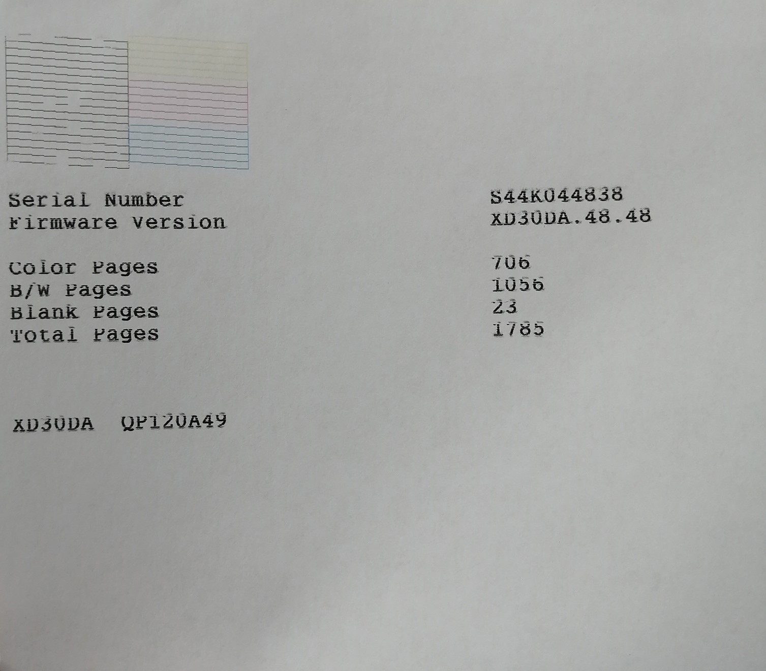

EPSON L355 - Плохой результат тест чёрных ДЮЗ.

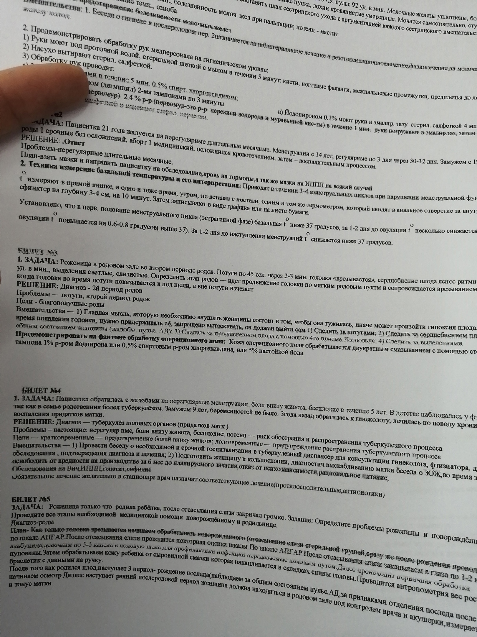

Пробовал прочистку головки (програмнмо) вроде ничего не изменяется.
В принтерах особо не разбираюсь, залиты недавно Чёрные краски от REVCOL.
Может кто знает что стоит посмотреть?
Памперс убран, сделан вывод через капельницу.
На быстрой печати имеются пропуски (фото 1) Ставишь высокую печать пропуски пропадают и всё идеально.

Хорошо,я вас услышал, попробую прокачать чернила в картриджах, есть у кого ещё советы что сделать? В воскресенье попробую заняться.
| Сообщение #4 Отправлено 25 декабря 2021 - 15:13
Удалил воздух из демпферов, но его там особо и не было, ничего не поменялось.
Сделал бутерброд из жидкости для окон на 10 часов, помоему тоже ничего не изменилось.
| Сообщение #5 Отправлено 28 декабря 2021 - 09:13
Удалил воздух из демпферов ...ничего не поменялось.
Сделал бутерброд ...ничего не изменилось
Тогда, перед заменой ПГ на новую, имеет смысл попробовать принудительно помыть черный канал специальными жидкостями. Учитывая, что на дворе 21 век и доступны многие средства - жижка для окон таковой не является и может даже навредить, хотя если ничего не поменялось - не навредила. А именно ничего не поменялось? Те дюзы, с которыми были проблемы, так проблемными и остались или всё же что-то изменилось?
| Сообщение #7 Отправлено 31 декабря 2021 - 19:48
Ну результат есть купил Cactus CS-I-CLEAN
Есть ли смысл ещё прогонять его?
Сначала выкачивал шприцом из штуцера головки, потом загонял шприцом в штуцер головки промывку. После всех процедур, оставил жидкость и штатно пролистил пару раз головку.
https://ibb.co/TBnpzHb
