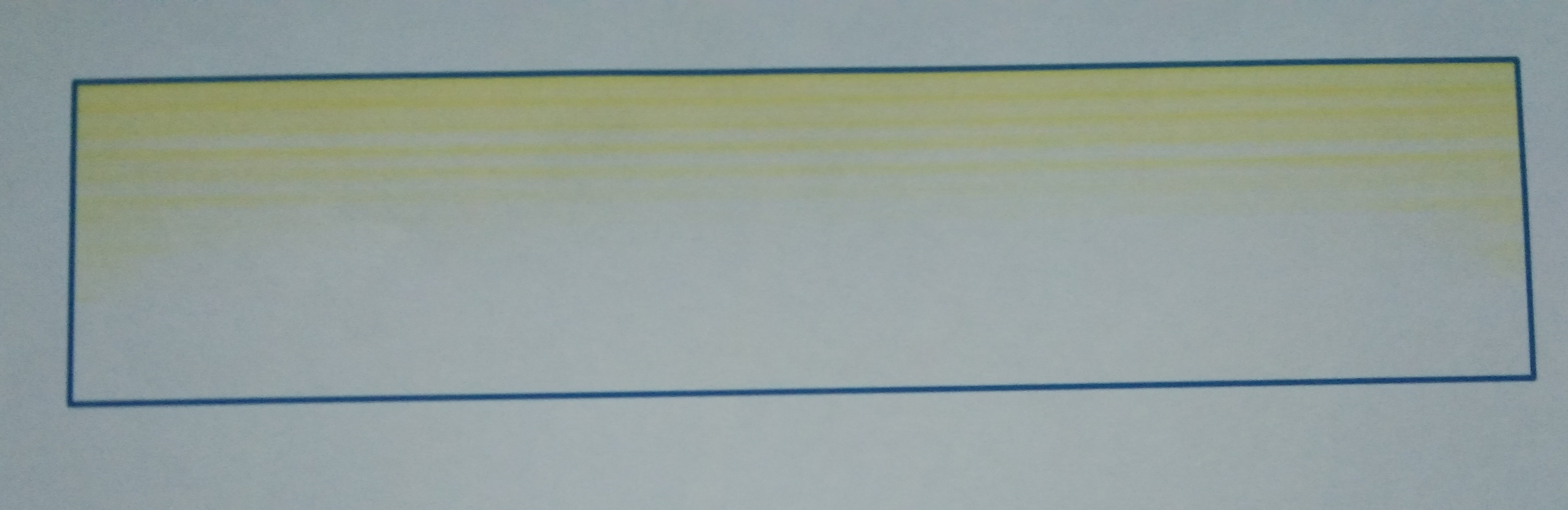

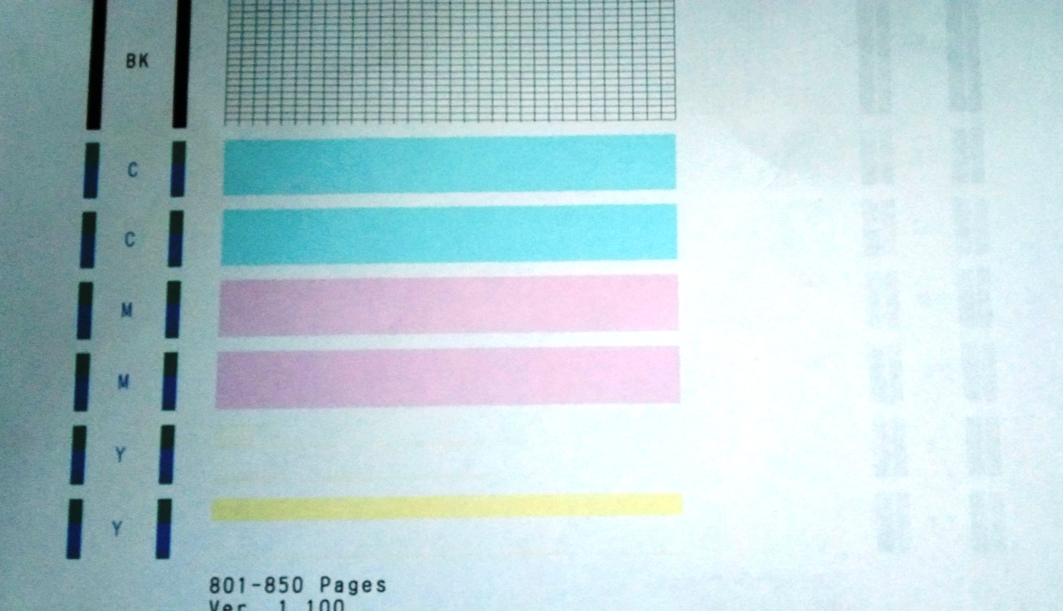

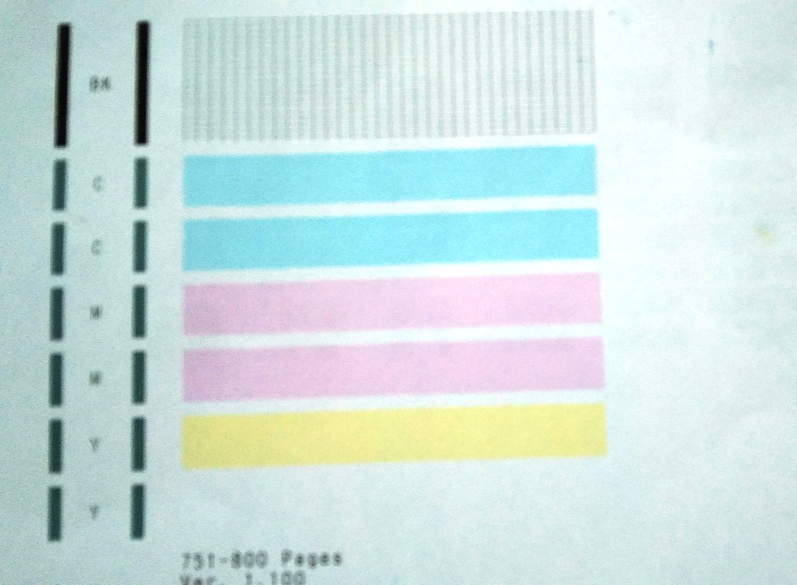

Приобретен для школы чуть больше года назад. Оригиналы закончились. Купили на али экспресс набор перезаправляемых. Через месяц на желтом картридже появился крест. Ну думаю с чипом что-нибудь. Взяли картриджи "Cactus". Установили - на желтом крест. Но печатал. И тестовую четко, и картинку А4 цветную на весь лист. Через день желтый пропал. При прочистке на тесте появлялась одна желтая полоса ненадолго. Думаю при смене картриджей чернила смешались (хотя все остальные четко печатали). Снял головку. На салфетке все цвета, кроме желтого. На промывочную жидкость головку и прокачку желтого. Ушел день. перед установкой головку на салфетку. Все четко. Головку в принтер. Прочистка, и на тесте опять только одна желтая полоса из двух. Еще одна прочистка и желтого нет вообще. опять сутки на промывке. На салфетке все четко. В принтере прочистка и после этого встал: ошибка 5200 "перегрев головки". Снимаю - на салфетке не желтого ни капли. Ощущение, что именно при прочистке перекрывается канал.
