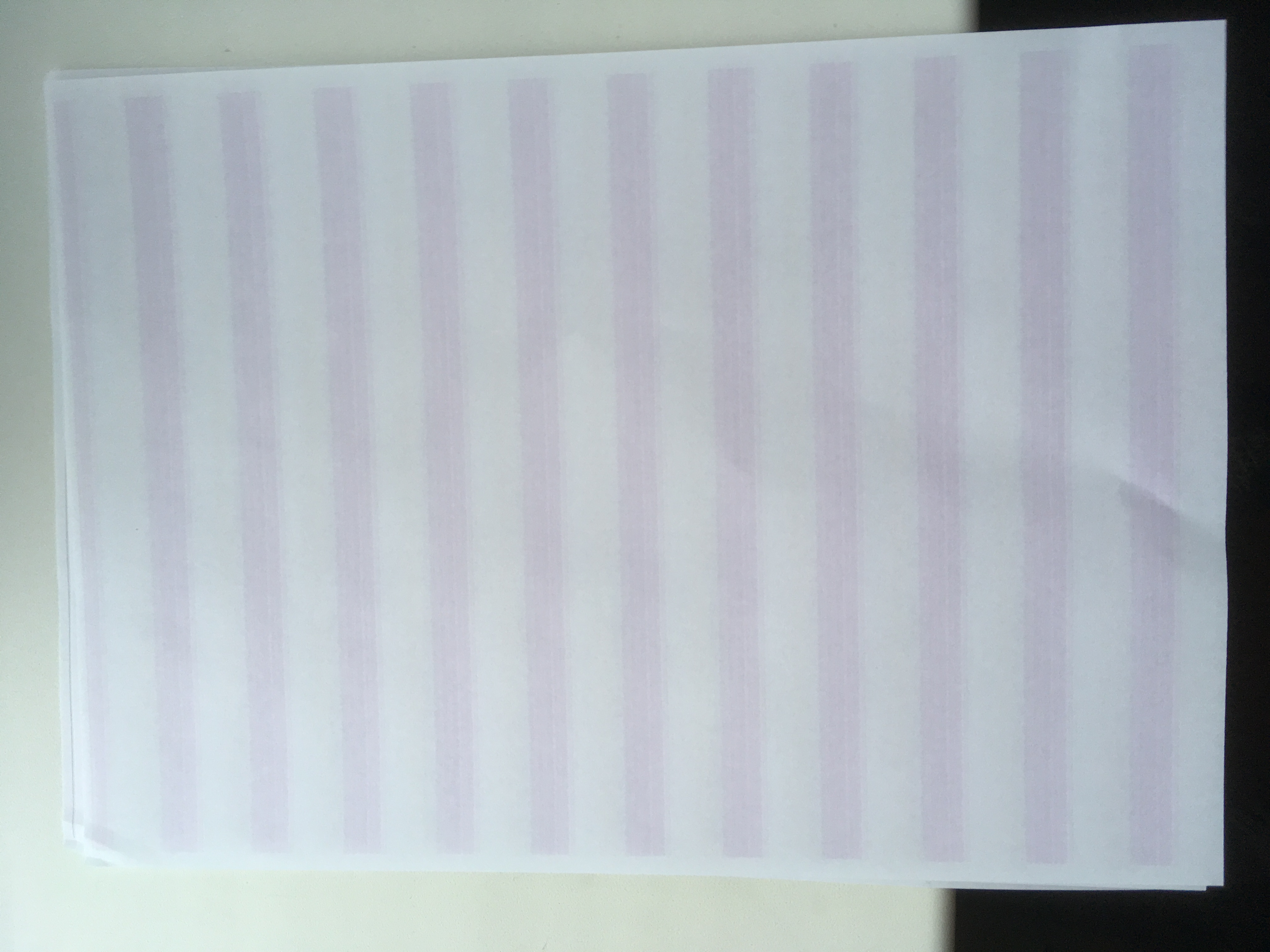

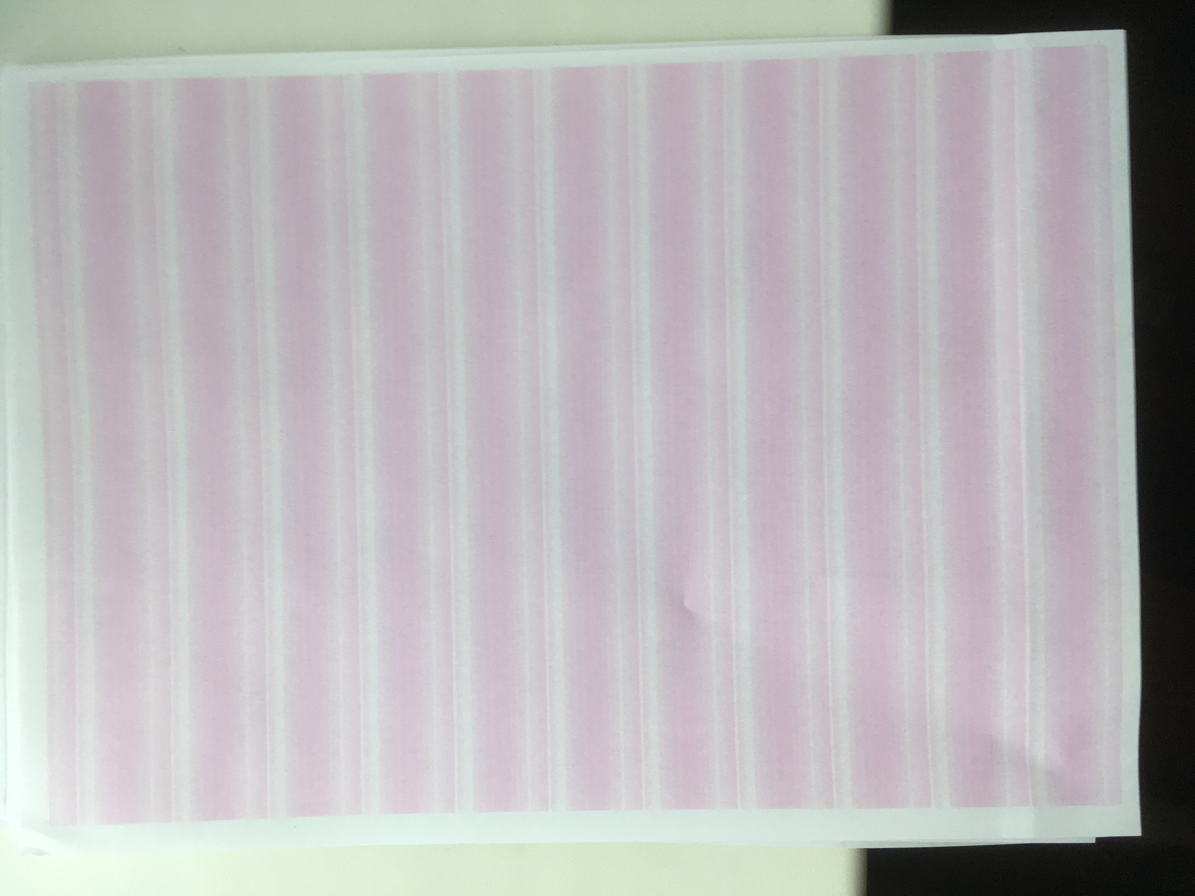

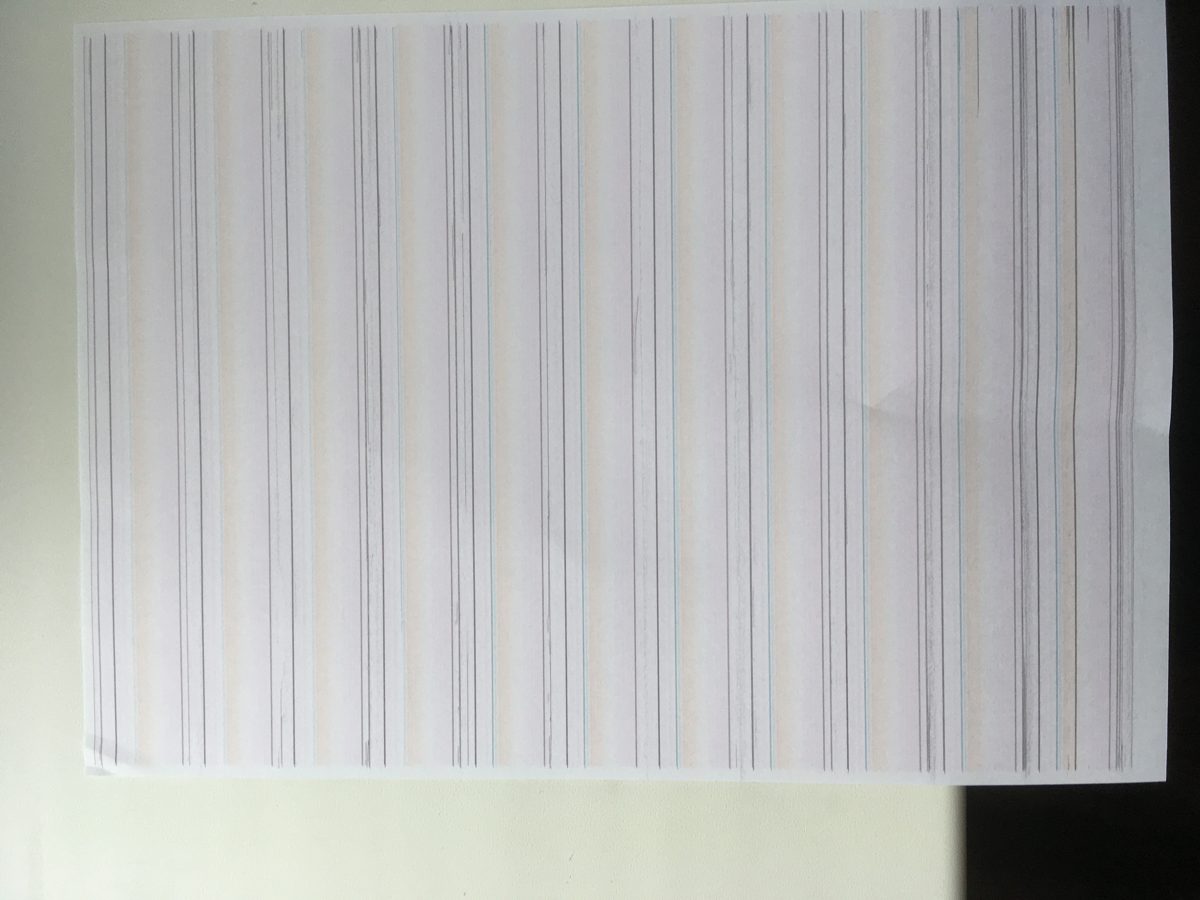

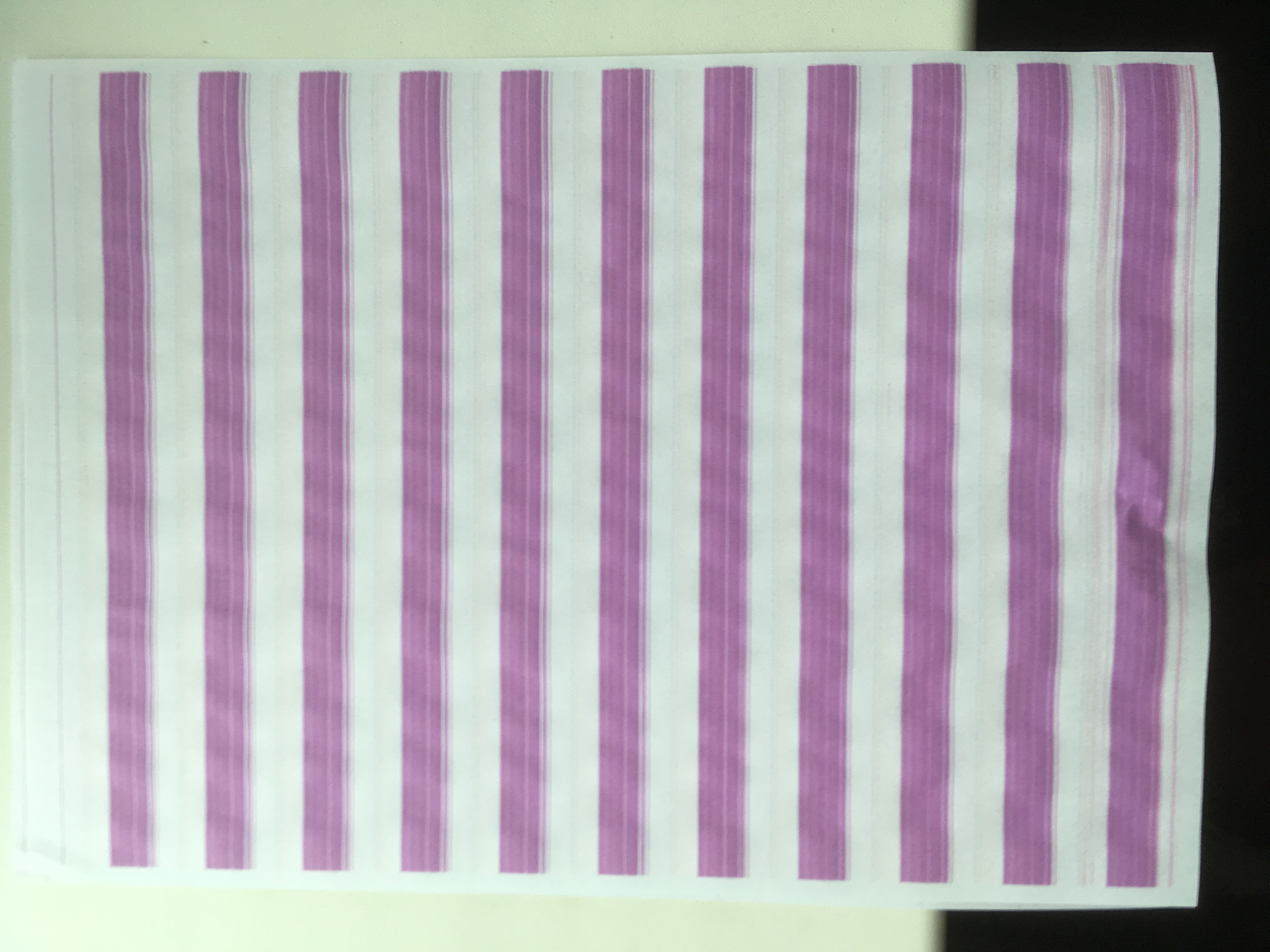

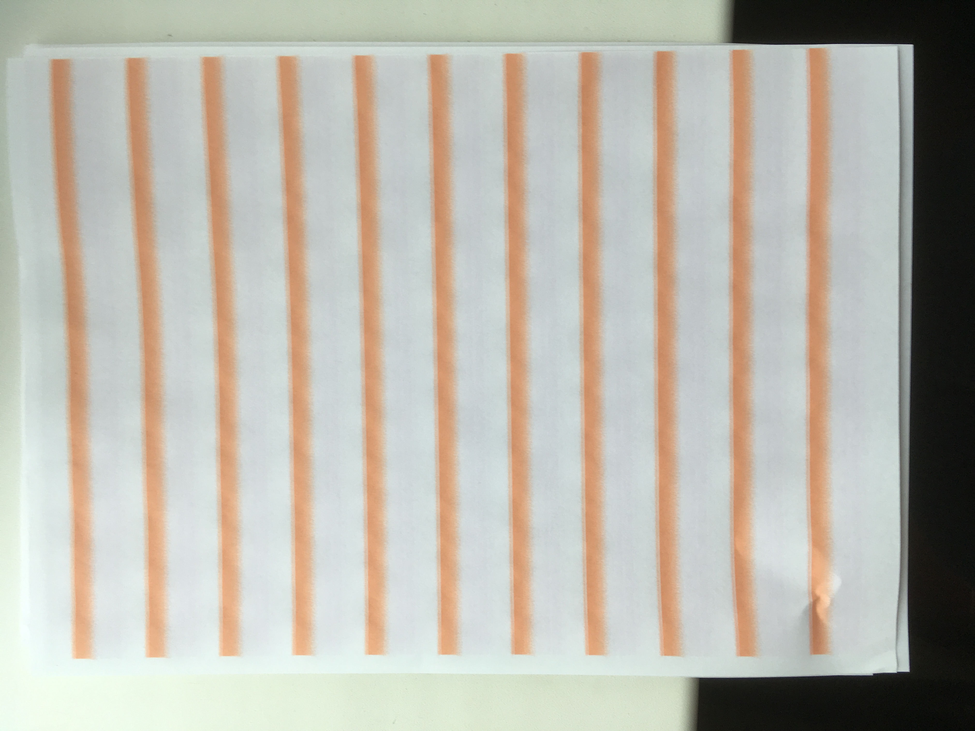

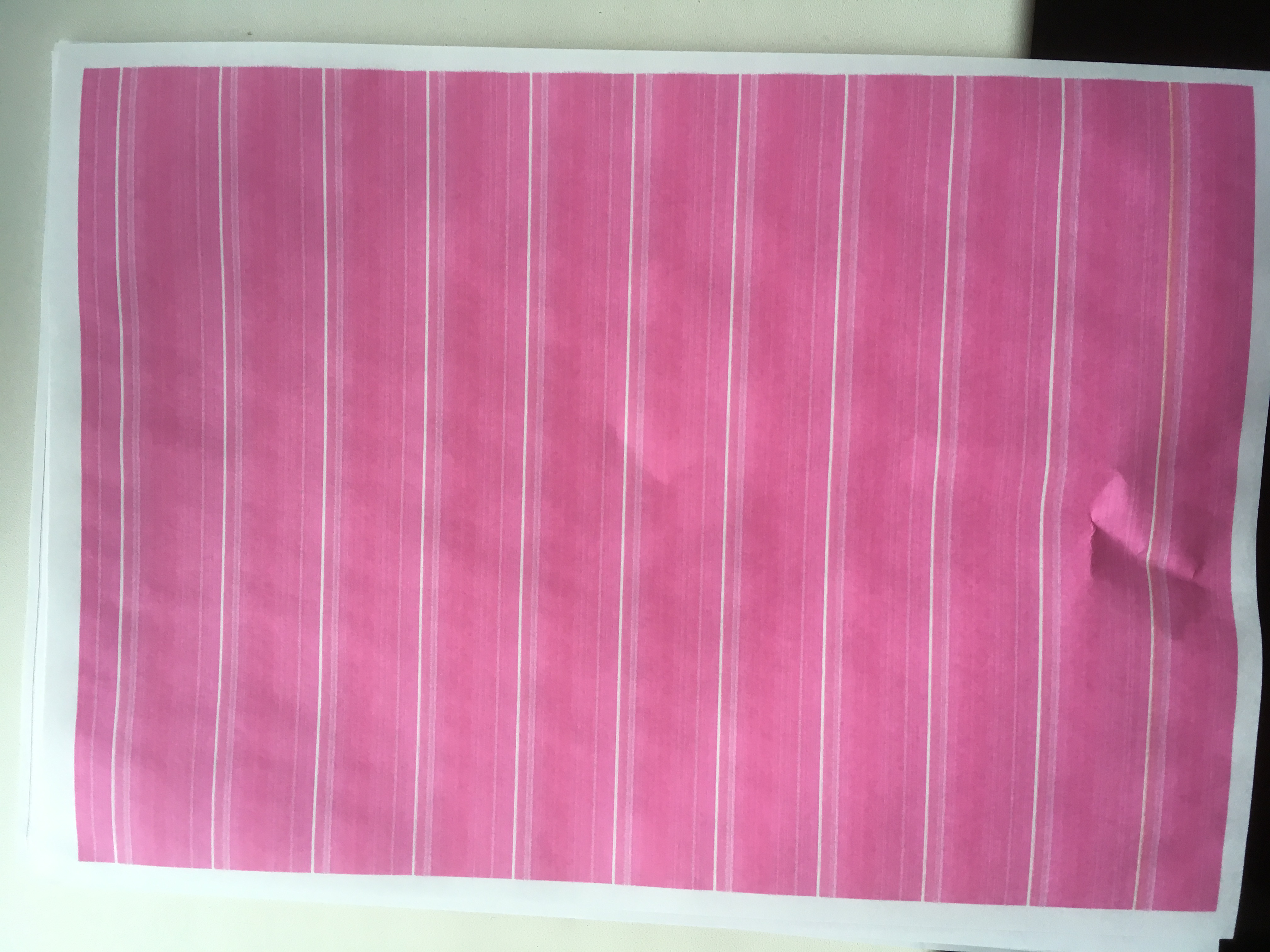

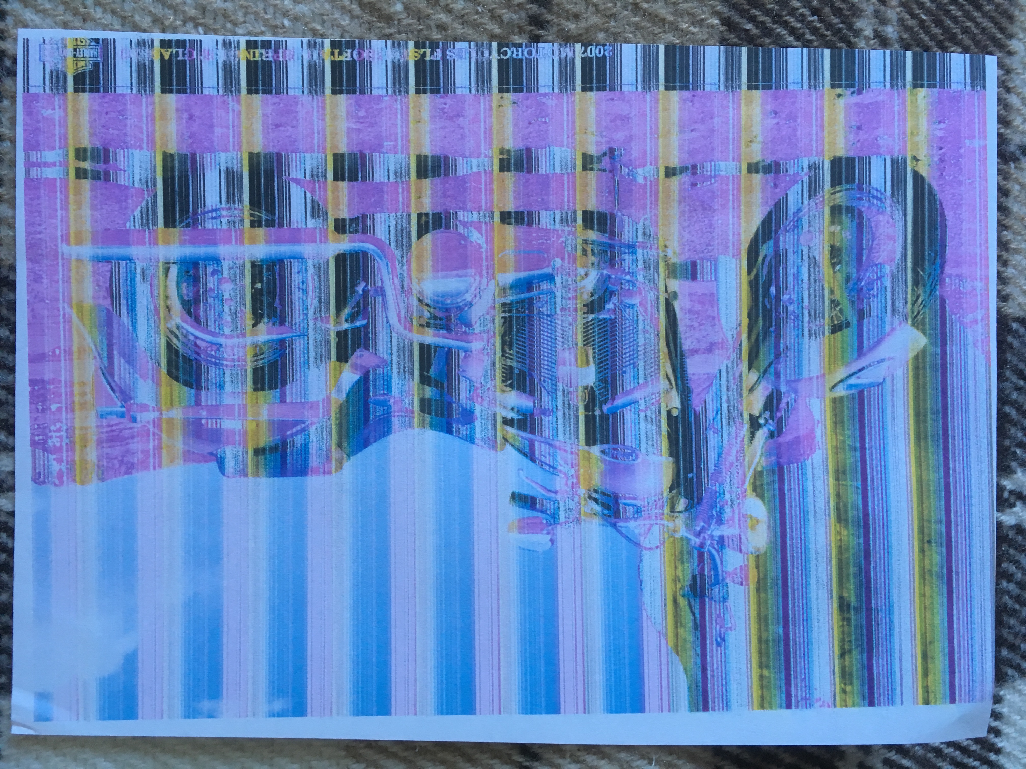

Доброго всем дня! Как-то я заправил принтер после 1,5 месячного простоя и давай чистить головку и печатать. Качество печати сперва улучшалось, полос становилось меньше. Потом спустя некоторое время качество стало ухудшаться и прочистка головки ничего не давала. Вообще было такое и раньше, что принтер простаивал 1,5 месяца, а то и больше и всегда его можно было "распечатать" после прочистки головки штатными средствами. Вчера я приобрел промывочные жидкости wwm cl 10 и cl 08. Заправил перезаправляемые картриджи и давай прочищать головку и попутно печатать. Делал эти действия не сразу, а через интервалы, час, полчаса. Ни к чему это не привело, полосы не исчезли. Кстати, в картриджах оставалось некоторое количество чернил, которые уже не выбрать из них. В результате на промывочной жидкости (гранатового цвета) принтер печатал какими-то остатками краски. Сегодня я сделал 2 бутерброда жидкостью cl 10, эффекта я тоже не увидел. Прилагаю фотографии с цветами: черный, цайан, лайт цайан, маджента, лайт маджента и желтый. Это распечатки прямоугольников по всем 6 цветам. Вначале цветные полосы были шире, потом они становились уже, некоторые цвета до сих пор печатаются, хотя в картриджах промывочная жидкость. В чем проблема не знаю. Кто знает как исправить качество печати?

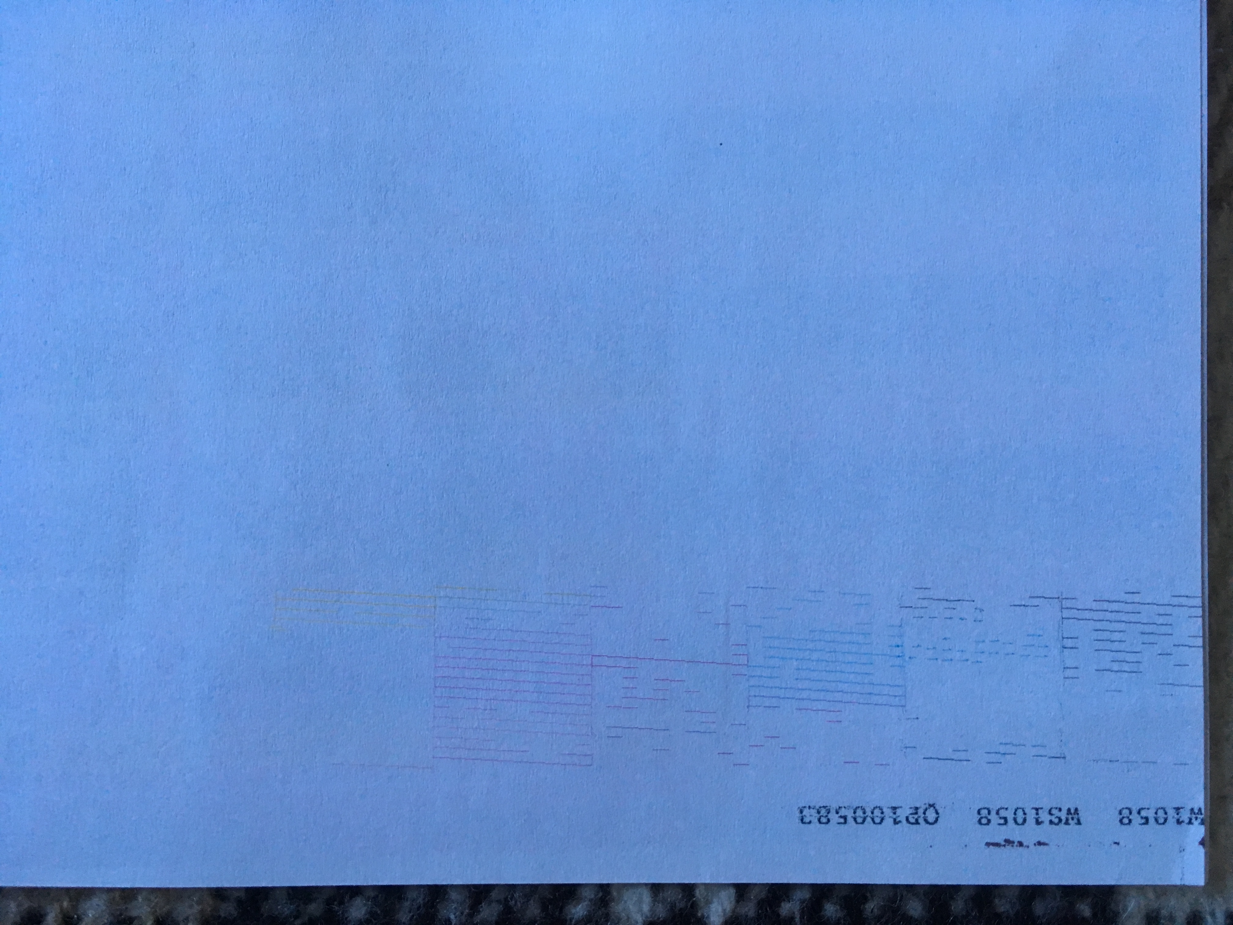

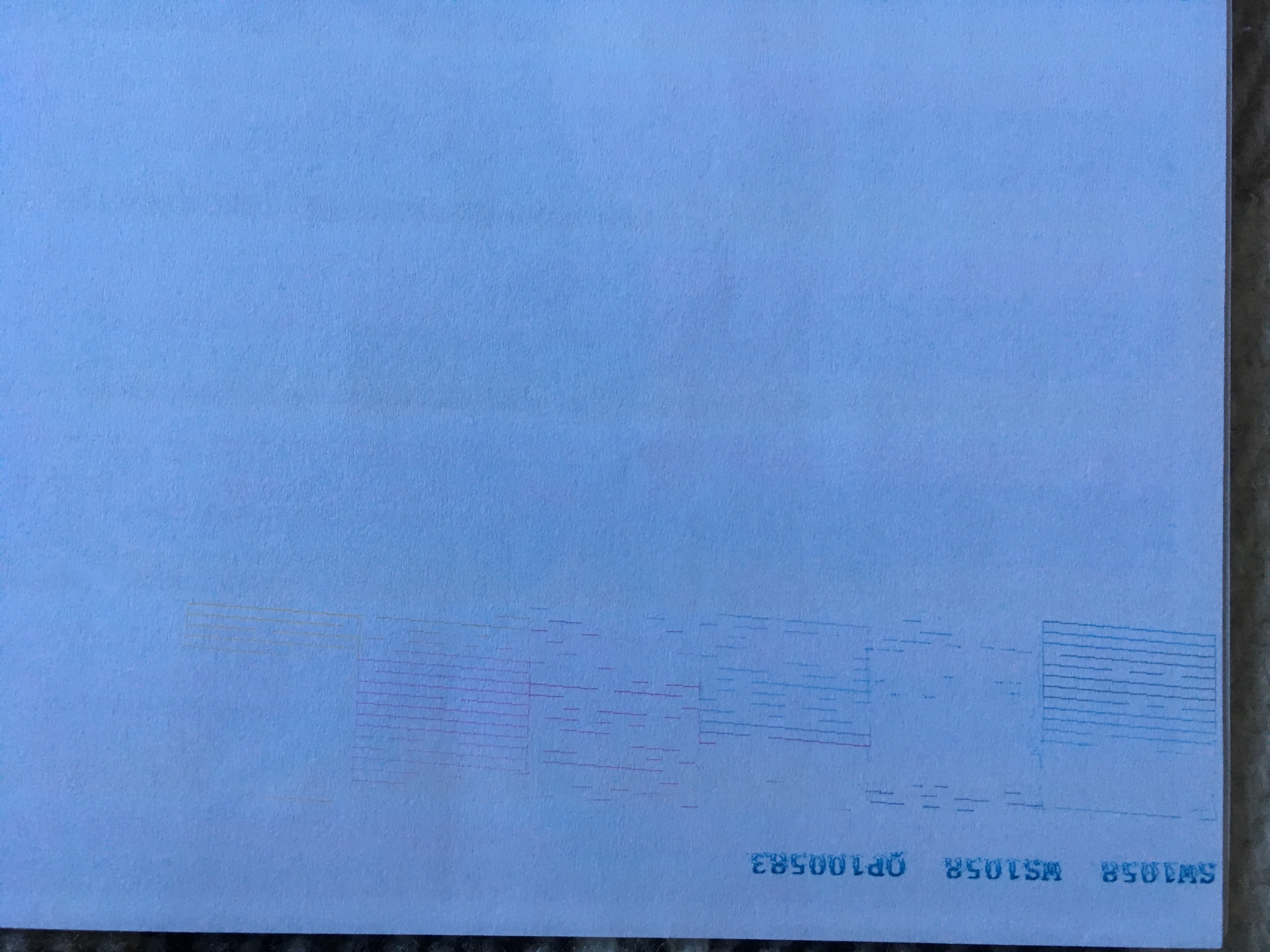

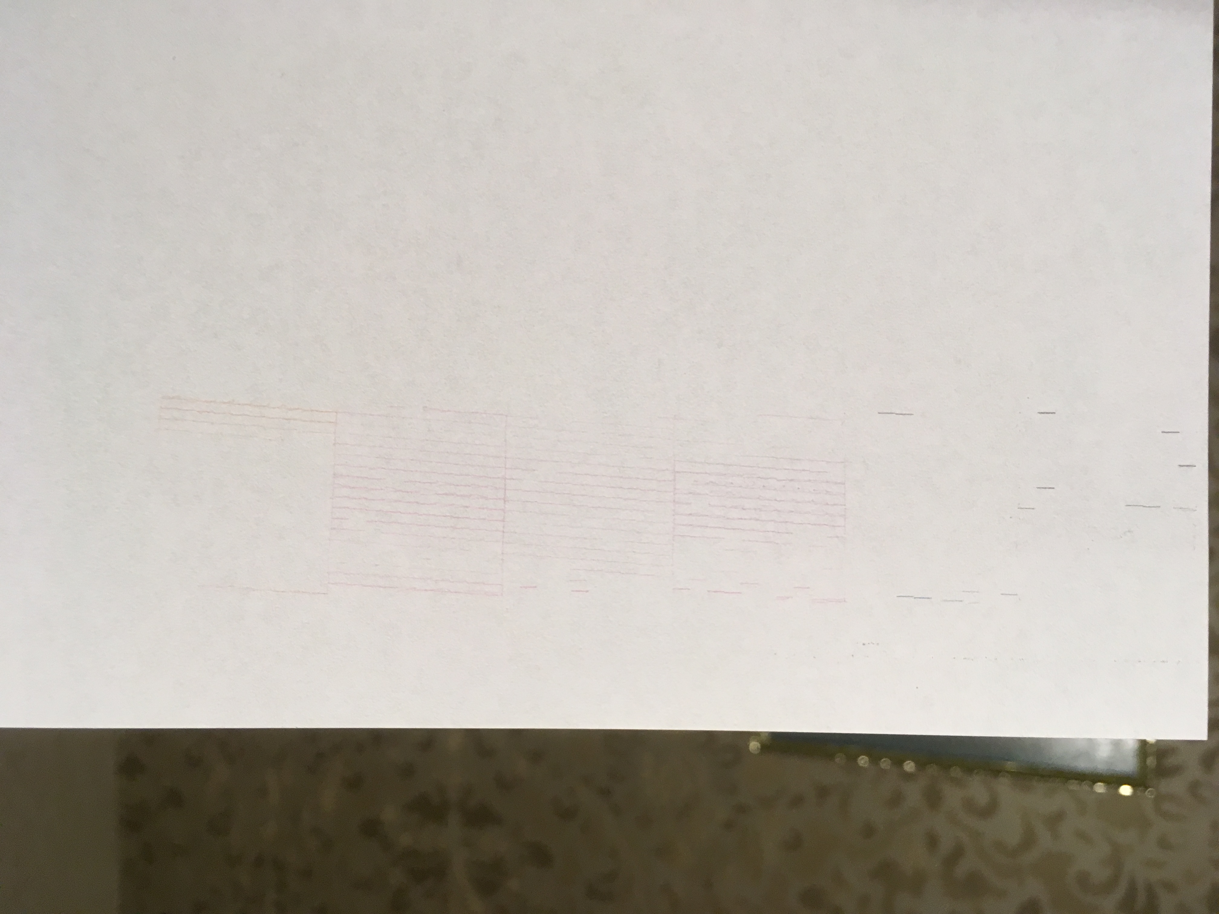

Продолжаем... Во вторник с 9 утра до полуночи промывал головку. Закачивал в чернильные штуцера промывку CL 08 и Cl 10, потом через полчаса, час или несколько часов выкачивал жидкость и заливал по новой. Более мощную Cl 10 заливал дважды на 20 минут и полчаса. Смог добиться того, что через 6 штуцеров жидкость нормально как закачивалась, так и выкачивалась. В 2 штуцера промывка заходила более туже чем в остальные, а выкачать из них жидкость вообще не было возможно, шприц попросту не тянулся. В полночь я заправил головку промывкой и поставил ее в принтер. Так он простоял до субботы, потом я сделал одну штатную прочистку и оставил принтер на сутки.
Сегодня распечатал тест дюз (первая картинка).
Сделал прочистку и распечатал дюзы (вторая картинка).

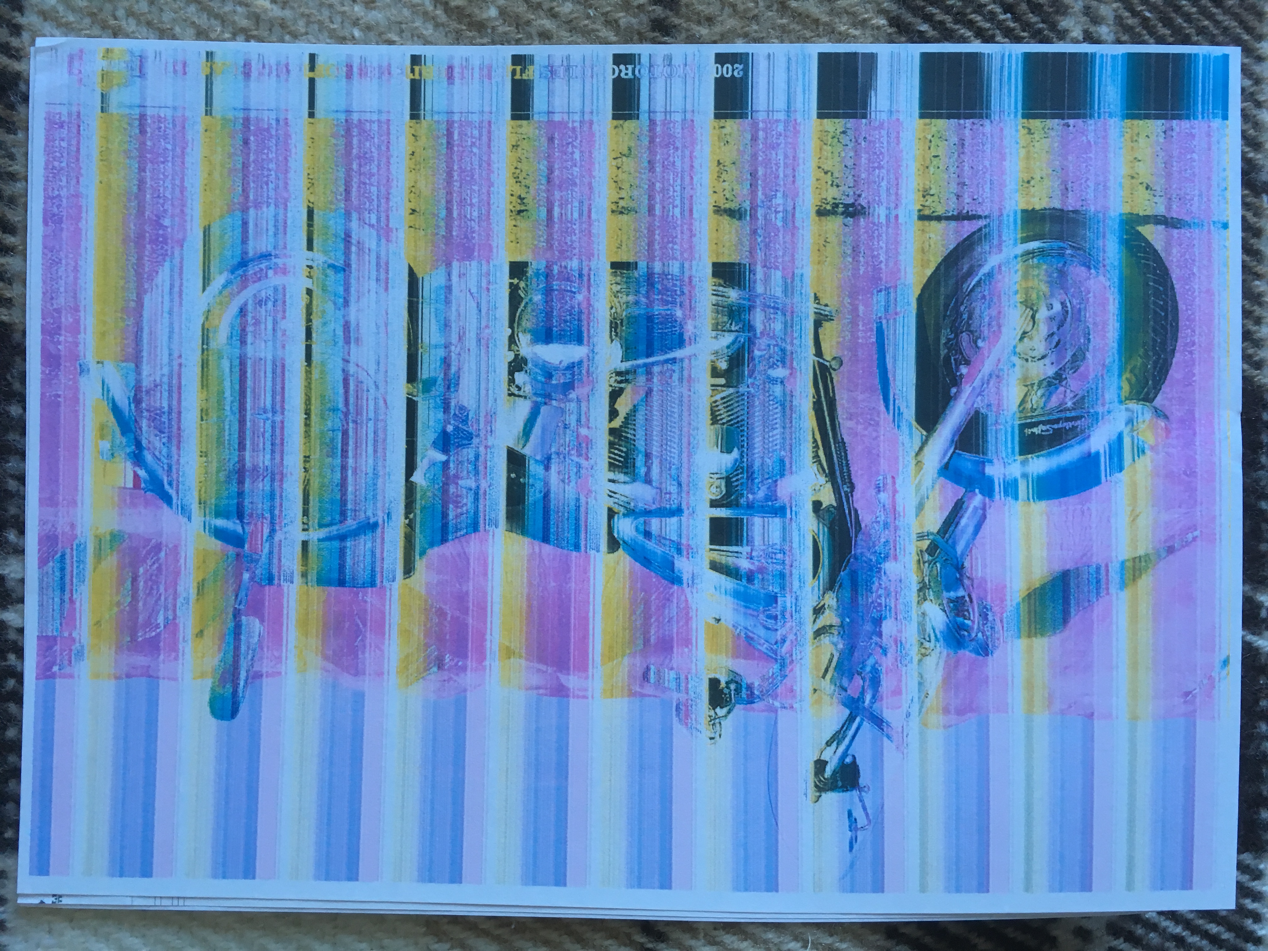

Затем распечатал фотографию (третья картинка).

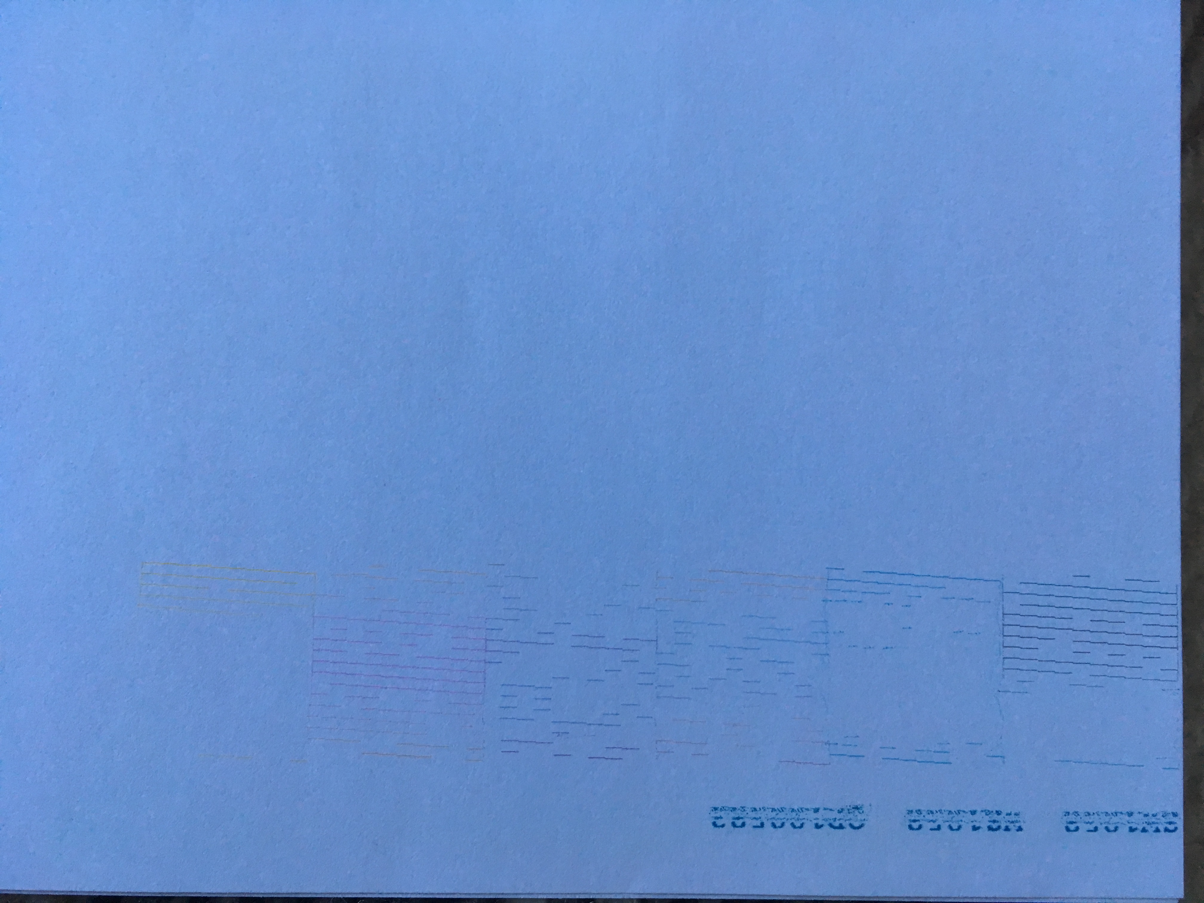

Снова сделал прочистку ПГ и распечатал дюзы (четвертая картинка).

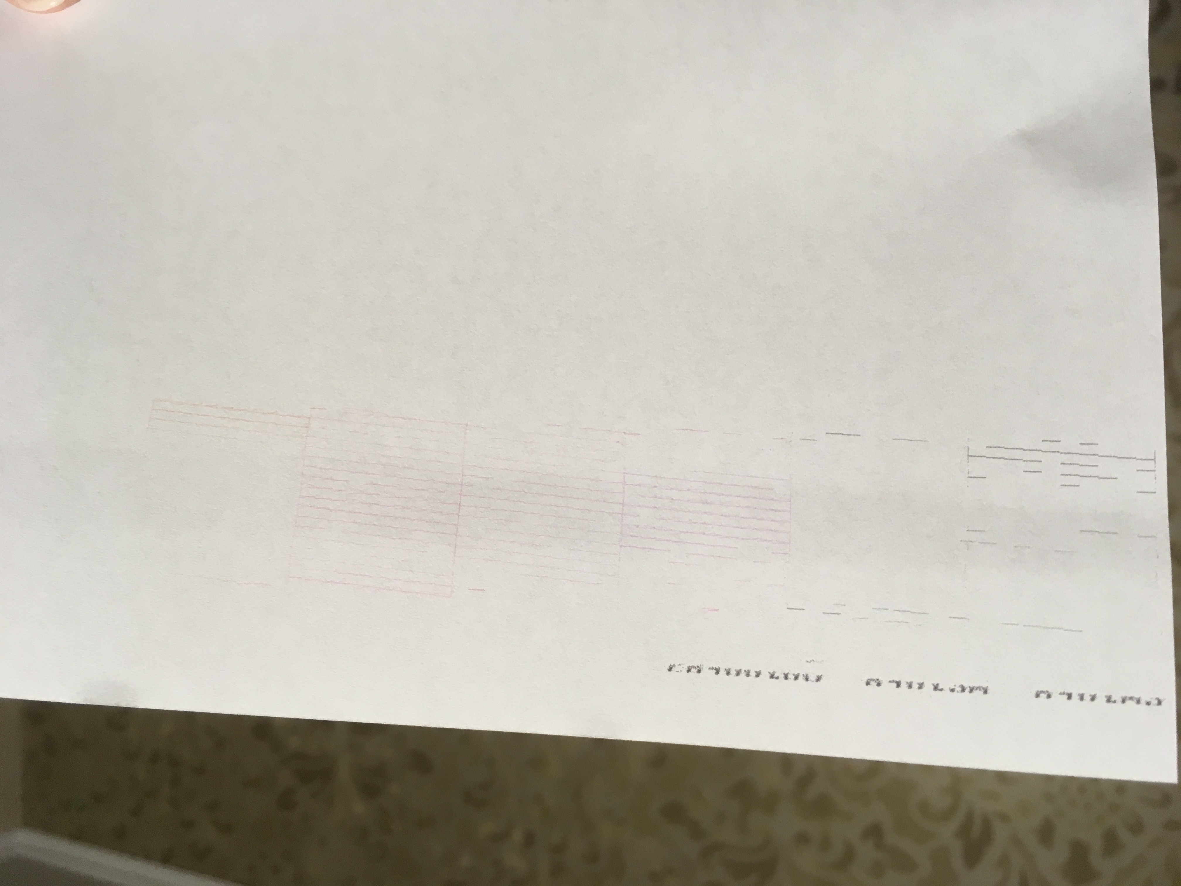

Третий раз прочистил головку и распечатал фотографию.
Результат по сравнению с печатью после работы с демпферами огромный, тогда вообще почти пустые листы печатал. Но как видно проблема с полосами не исчезла.
Примечательно то, что сначала черный и некоторые другие цвета подкрашивались другими цветами, к примеру, черный был синим. После последней прочистки видно уже, что черный становился черным.
А теперь об аномалии. При включении принтера непривычно странно работала помпа. Вместо стандартного цикла прокачки она делала несколько повторяющихся прокачек, причем каждая такая прокачка сопровождалась появлением ошибки на экране принтера (время появления примерно 1 секунда, после чего она исчезала). Замечу, что когда-то уже такое было, один или два раза, точно уже не помню.
Лично мое мнение - у головки голод, ей просто не поступает необходимое количество чернил для печати.
