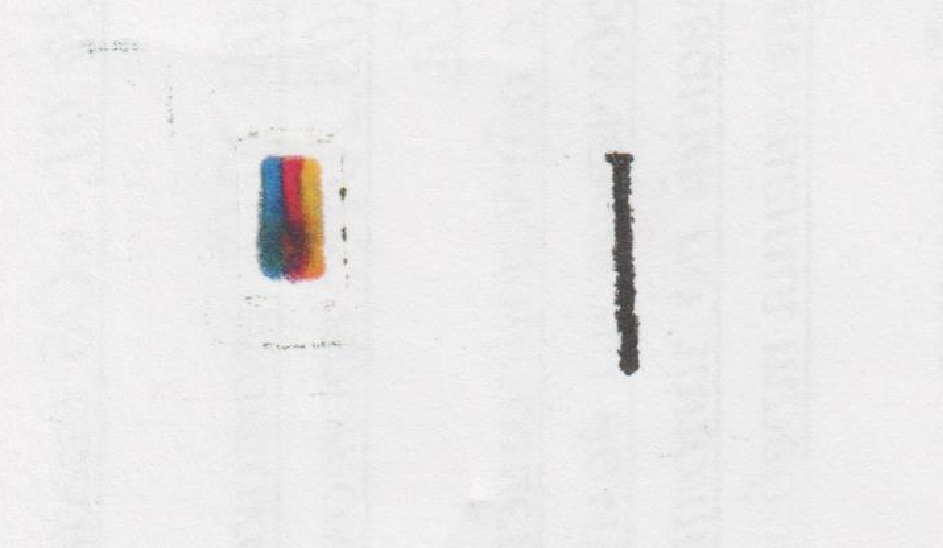

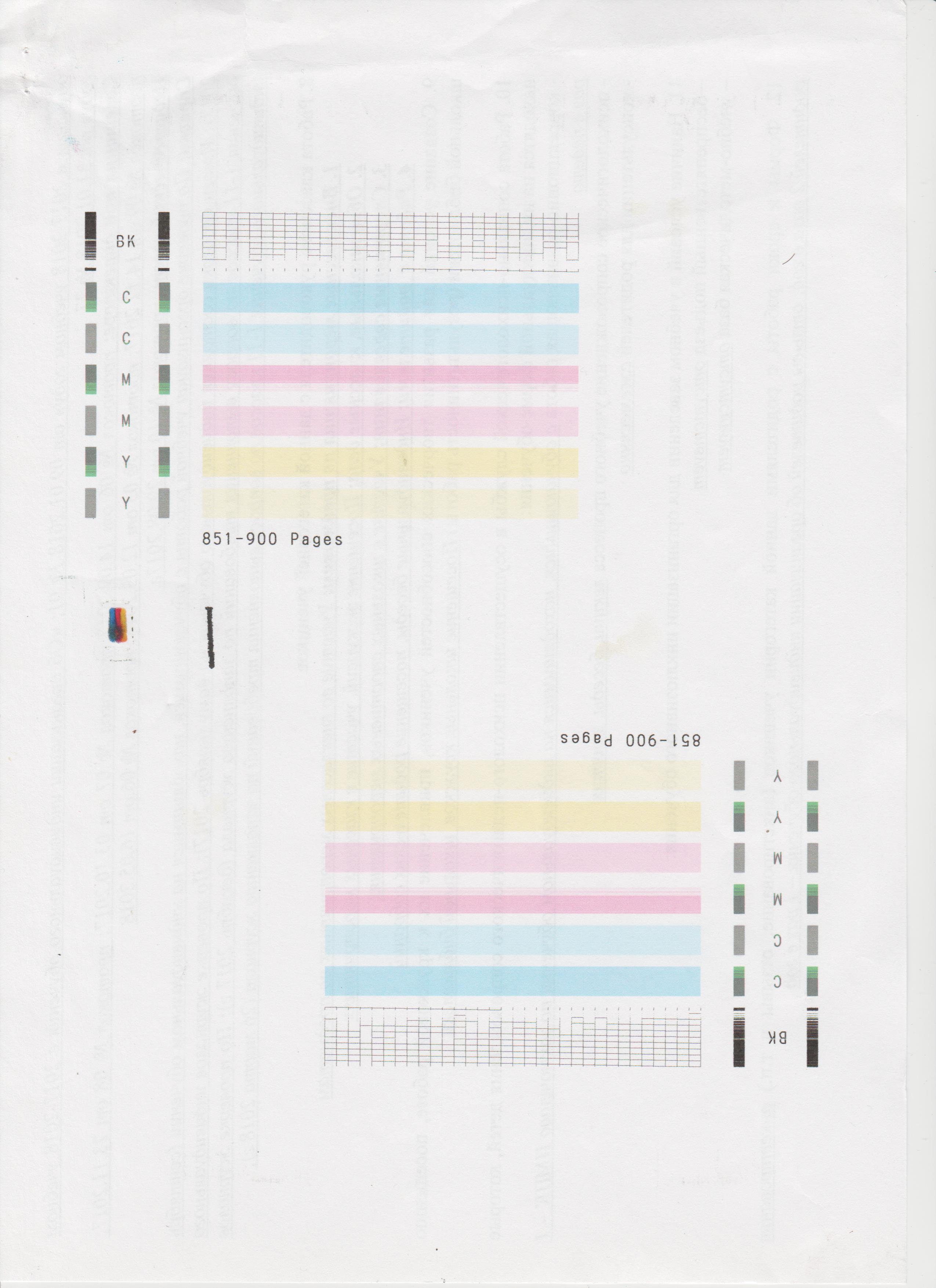

Есть принтер. На нем была установлена СНПЧ. С трубок был удален воздух и трубки были вставлены в картриджи. После часа простоя в красной и черной трубках появился воздух со стороны картриджа. Скорее всего слишком большие отверстия сделал. После очистки головки (также при отсоса воздуха с помощью прижимки через шприц) воздух всасывался в картридж и потом снова появлялся именно на черном и красном. На тот момента проблемы в печати не было. После нескольких дней такой печати начал пропадать черный и красный (прилагаю тест дюз и отпечатки головок картриджей на бумаге прижатием). Как видно по отпечаткам прижатия картриджа все цвета идеально отпечатываются на бумаге, но при этом при печати есть полосы на красном и на черном. Вопрос. У картриджей умерли сопла? Так как прокачка под давлением как в картридж, так и из картриджа не помогает.
| Сообщение #2 Отправлено 08 декабря 2021 - 11:31
fateev187, уберите трубки, просто заправьте картриджи шприцами и сделайте новый тест после ОДНОЙ прочистки через меню принтера.
| Сообщение #3 Отправлено 08 декабря 2021 - 11:58
ForcerV,Я сразу снял систему СНПЧ и долил чернил в картриджи шприцом. После этого было несколько очисток. Результат прикреплен в первом сообщении.
| Сообщение #4 Отправлено 08 декабря 2021 - 14:00
Во первых забудьте за эту дурацкую гравицапу - сэнэпэче. Она навязана врагами человечества. Даже на таких скудных картриджах, как в этом аппарате, при полной правильной заправке, можно забомбить 120-150 страниц черно-белого материала и 60-80 фото 10х15. Вам мало? Это простой принтер для домашнего использования, а не фабрика печати. А по поводу картриджей - прежде чем издеваться прочистками, нужно промакнуть дюзы салфеткой, заценить оттиск, может там засохло все насмерть и капнув промывку на дюзы или сообразив бутерброд, можно уже судить насколько все печально. P.S. Сэнэпэче подарите врагу...
| Сообщение #8 Отправлено 08 декабря 2021 - 15:37
vitall52e48, прикрепленная фотография и есть сейчас.

| Сообщение #10 Отправлено 08 декабря 2021 - 18:05
9999, благодарю за ответ. Именно в этом я хотел убедится. Я был уверен на 95% что сопла умерли. Будет опыт. Уже купил новые картриджи.

отпечаток идеальный
Отпечаток не говорит о целостности сопел. Он говорит, что изнутри картриджа что-то протекает на бумагу, через какие-то отверстия. Через какие именно, сколько их забиты, а сколько нет отпечаток не может сообщить. Отпечаток, по большому счету как тест - вообще ниачом.
