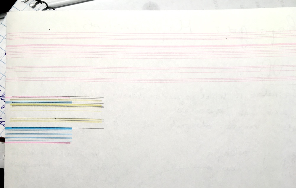

Принтер долго стоял без работы. Заправил, начал прочищать головку стандартным методом. За 2 дня почти все дюзы откисли и заработали, осталось совсем чуть-чуть пустых полосок на тестовой страничке. После очередной прочистки на панели начали вместе мигать два оранжевых индикатора. Погуглил - рекомендовали снять корпус и протереть дисковый энкодер. Протер. Когда протирал, для удобства покрутил вал протяжки... Собрал, попробовал напечатать тестовую страничку и получил вот такой результат (см.фото). Нести в сервис или что-то можно сделать? До этого тестовая страничка выглядела обыкновенно.

Где-то нет контакта или наоборот, он есть там, где его быть не должно.

Где искать-то? Все шлейфы около энкодера или еще где?
Теоретически - мог что-то зацепить, когда снимал-одевал корпус...

Спасибо за мысль. Когда снимал-одевал корпус - зацепил один из шлейфов. Вставил на место - всё заработало. Спасибо!
