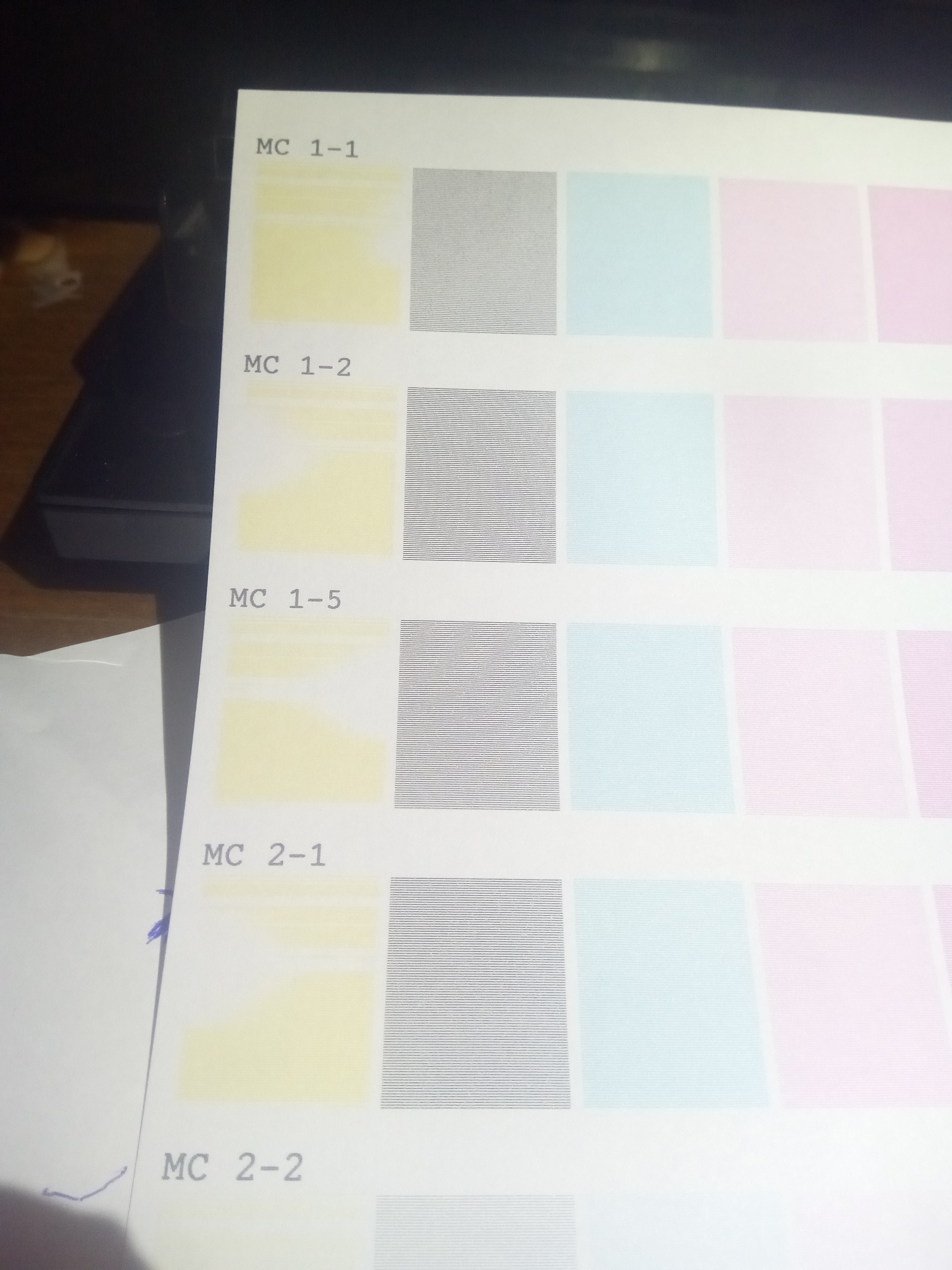

|    Сообщение #1 Отправлено 30 ноября 2021 - 06:57   XXXRomanXXX
Проблема в том, что при тестовой печати режимов в Printhelp жёлтый цвет начинает печатать и средняя часть дюз замолкает, на следующем режиме так же, начинает и замолкает, пробовал промывать методом бутера, пробовал шприцом промывать(пока предохранитель на материнские не вылетел), пробовал менять демпфера местами черный с желтым, кто то что то ещё может предложить?
  • Прикрепленное изображение: IMG_20211124_215806_0.jpg
|    Сообщение #2 Отправлено 30 ноября 2021 - 08:40   9999
Просмотр сообщенияXXXRomanXXX сказал:
Хрeнасе
|    Сообщение #3 Отправлено 30 ноября 2021 - 09:25   Serge_237
Хана ПГ
|    Сообщение #4 Отправлено 30 ноября 2021 - 09:54   XXXRomanXXX
Serge_237, Это факт?
|    Сообщение #5 Отправлено 30 ноября 2021 - 10:06   9999
Это факт?
После таких издевательств с принтером еще и сомневаться?
|    Сообщение #6 Отправлено 30 ноября 2021 - 10:15   XXXRomanXXX
9999, Так ничего больного вроде ему не делал, а шприцом промывку вкачивал естественно без усилия, но и появилось то это всё до моих манипуляций
как можно проверить на разгерметизацию головку, кажется это её самая распространённая болячка
|    Сообщение #7 Отправлено 30 ноября 2021 - 10:27   9999
Если полностью меняли и чернила и каналы подачи чернил черный с желтым полностью удаляя воздух из демпферов, а дефект не уходил - значит хана пг случилось до ваших манипуляций.
