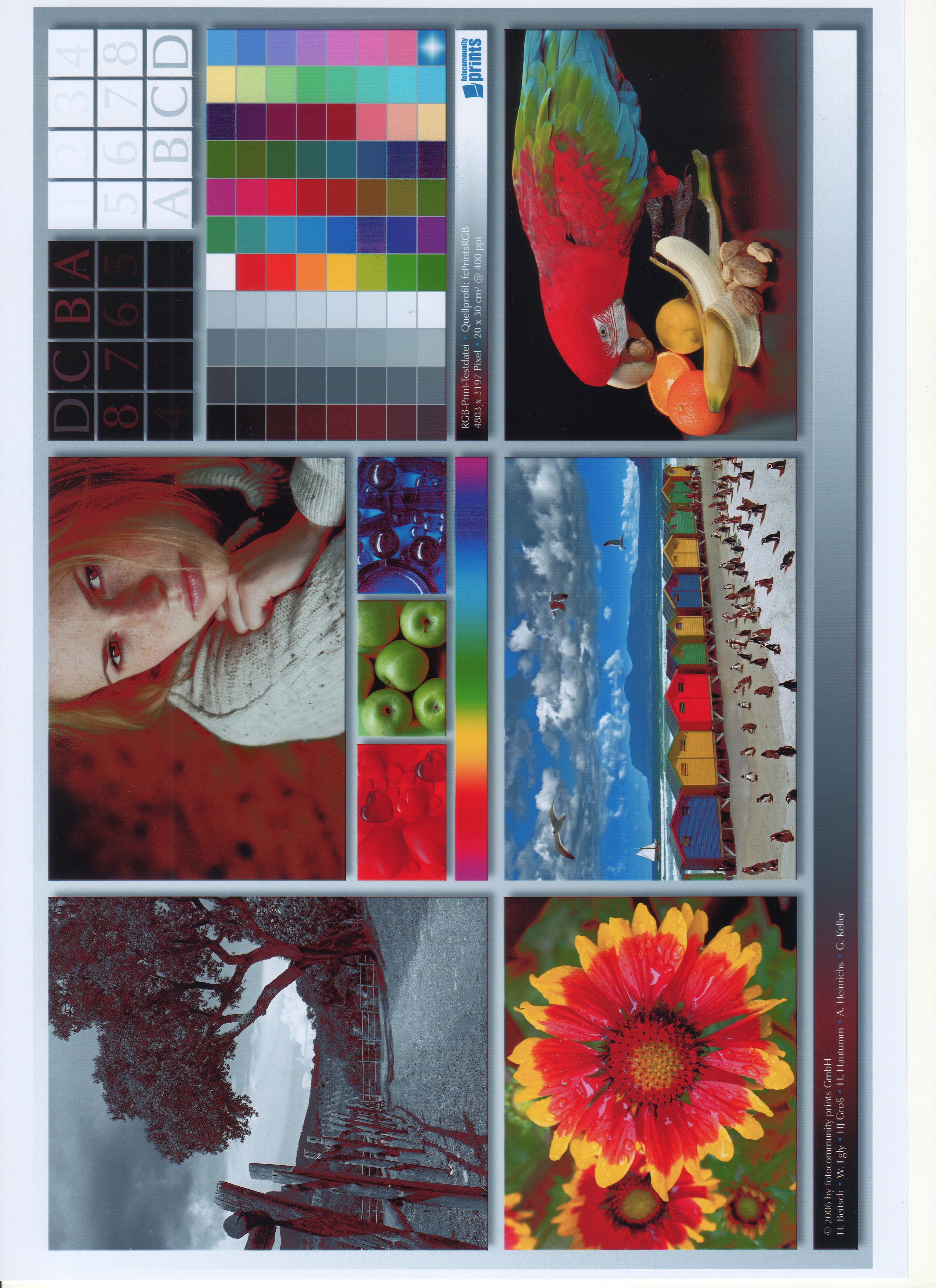

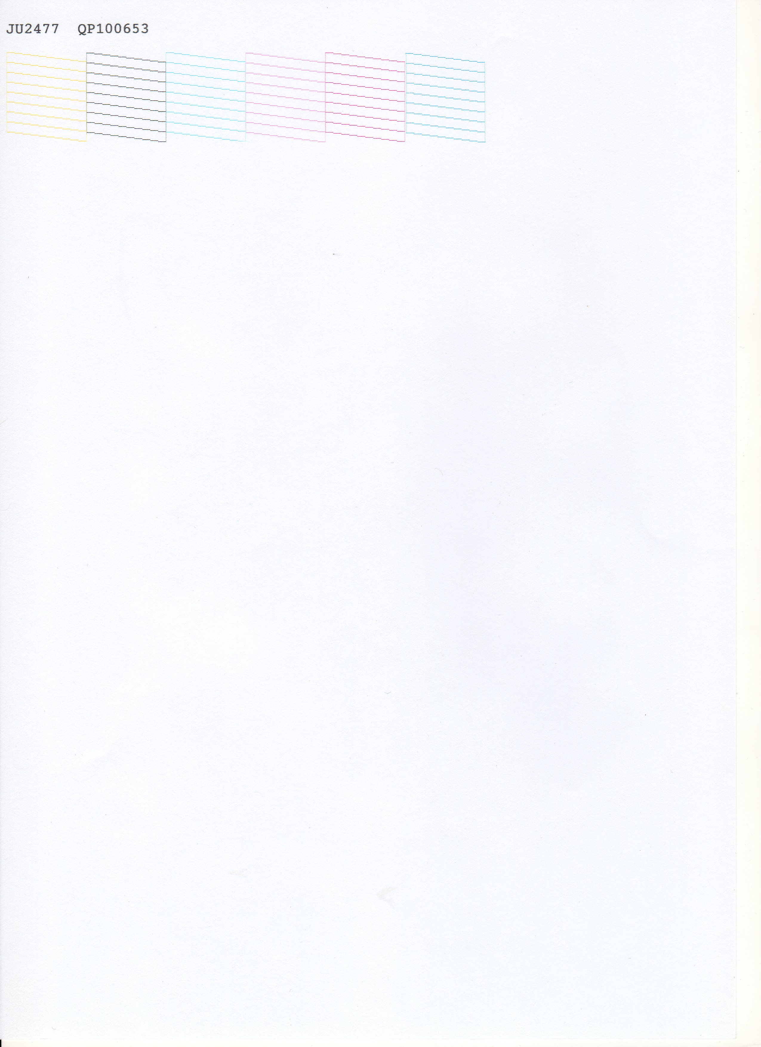

Привет всем! На форуме уже прилично давно, но все вопросы решались исключительно вдумчивым неспешным чтением множества веток форума. В данном случае пока не могу найти решения по этой проблеме. Прикладываю скан теста и фото мишени. На тесте дюз видно смещение вправо всей плашки циан. Как решить эту проблему и может ли она влиять на фото? При печати на обычной бумаге дефекта не видно. Исходные данные: чернила Хамелеон (претензий к ним нет от слова совсем, применяются в трех принтерах, пзк нано-тоже отличная штука). Спасибо

Кажется мне , что это проблема самого аппарата . Как бы не энкодерная лента .

В точку! Визуально была чистая, после очистки водой и калибровки все нормализовалось! Роману респект, спасибо!
